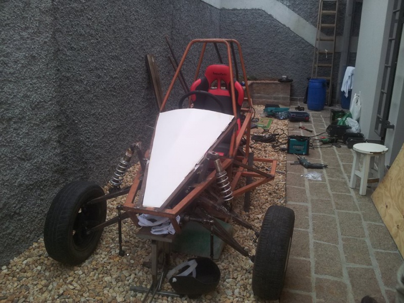

Eae galera! depois de MUITO tempo longe do forum, ai vai mais uma fotinha de como está meu edge piranha 450cc
agora só estamos mexendo finais de semana...
Anexo 413257
Boa tarde, sou novato aqui no fórum, tenho interesse de montar um kart cross também mas por enquanto só projetos, parabéns pelo kart ta show, muito bem feito, valeu.

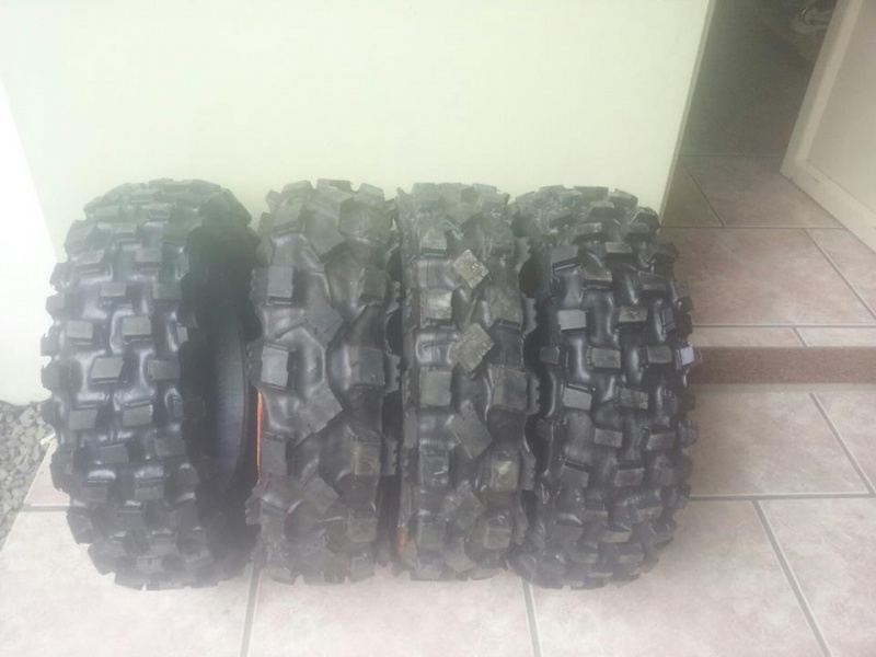

dae pessoal, aproveitando que final de semana teve FENAJEEP aqui perto de onde moro, comprei os novos sapatos do meu 450!
Anexo 415071
