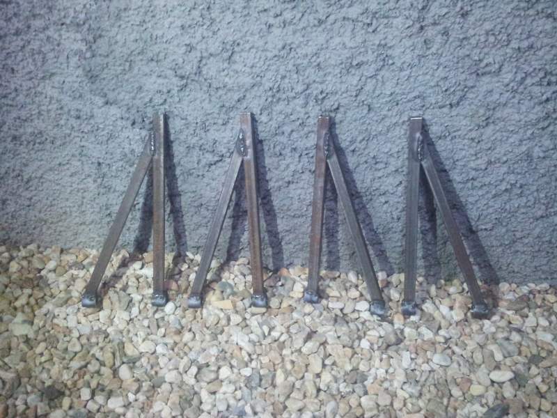

Segue uma foto do que conseguimos fazer hoje. As balanças dianteiras
Anexo 391741
ta pronta as balanças dianteiras!

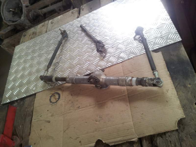

Esse final de semana comprei uma caixa de direção já reduzida e com o pino saindo bem no meio da caixa! Não sei de que carro é ( e se é de carro), só sei que vai ser bem mais fácil de adaptar hahahaha
Anexo 392090

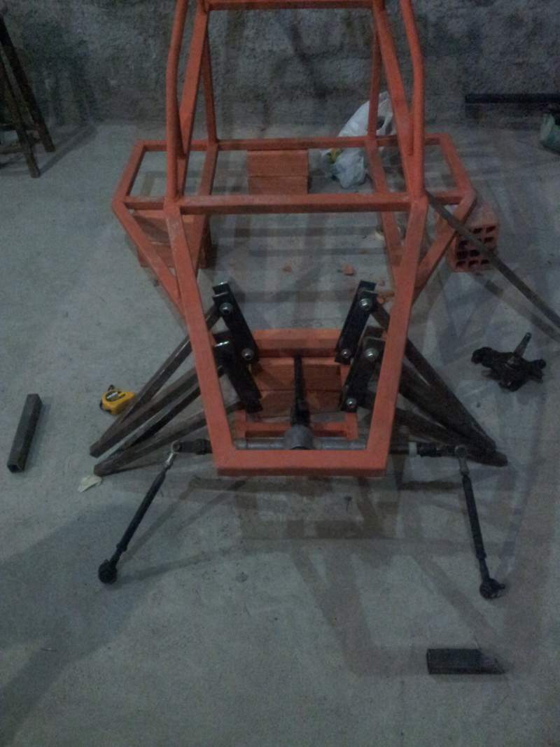

Fotos da nova caixa de direção ( agora bem mais fácil) com o eixo saindo bem no meio do kart, e o suporte das balanças que ainda não está soldado...
Anexo 392907Anexo 392908
