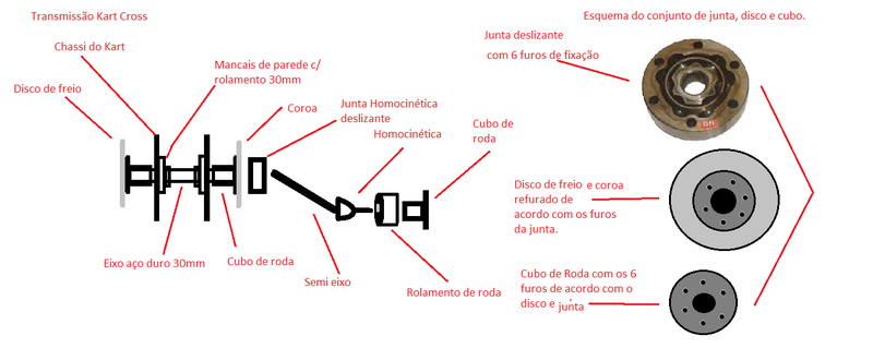

    No meu eu usei semi eixo do gol, foi facil de adaptar, só precisa de torneiro.
    Eu usei 2 mancais de parede de 30mm e 2 cubos de roda dianteiro do fiat, que da 30mm também, foi faceada a face dele, fechado os furos e reabertos de acordo com os 6 furos da homocinética do lado do cambio do gol, depois foi feita rosca neles, a coroa fica presa entre a tulipa (cubo do fiat) e o bolachão e o disco de freio também, depois o eixo passa entre as 2 tulipas e depois trava ele com 2 parafusos chavetados, allen sem cabeça.
    Depois as balanças eu fiz do tamanho do semi eixo, o pivo tem que ficar alinhado com o centro do bolachão, já eu limitei um pouco o curso da junta deslizante ela não podia trabalhar junto com a suspensão.
    O cubo de roda foi usado o do gol mesmo, eu usei a parte debaixo da torre do gol com os rolamentos e suporte para o cubo.
    Aqui tem uma foto, mal desenhada mas da pra entender.
    Tem umas fotos no meu tópico de como ta ficando, essa semana as peças chegam do torneiro, dai eu coloco umas fotos pra ver como fica.

    hum legal o geito que vc fez tenho que ver umas fotos para entender melhor . to querendo fazer do mesmo geito que vc.
    mais estao cobrando muito caro as torre do gol e homocinetica tao querendo meter a faca em mim vc e de curitiba ? se for onde comprou as peças.

    Fabion, não sou de Curitiba não a torre você pode pegar 2 condenadas, de carro que bateu de lado e entortou, já que você vai ter que usar só a parte debaixo dela.
    Aqui eu to comprando as peças num sucateiro, paguei 5 reais nos 2 semi eixos completos com bolachão e homocinética, nos ferro velho eles pedem 140 pila em cada lado (50 do bolachão, 40 do semi eixo e 50 na homocinetica), isso usado ainda.
