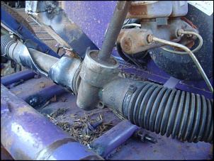

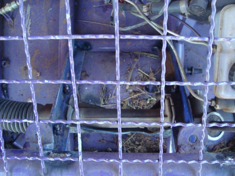

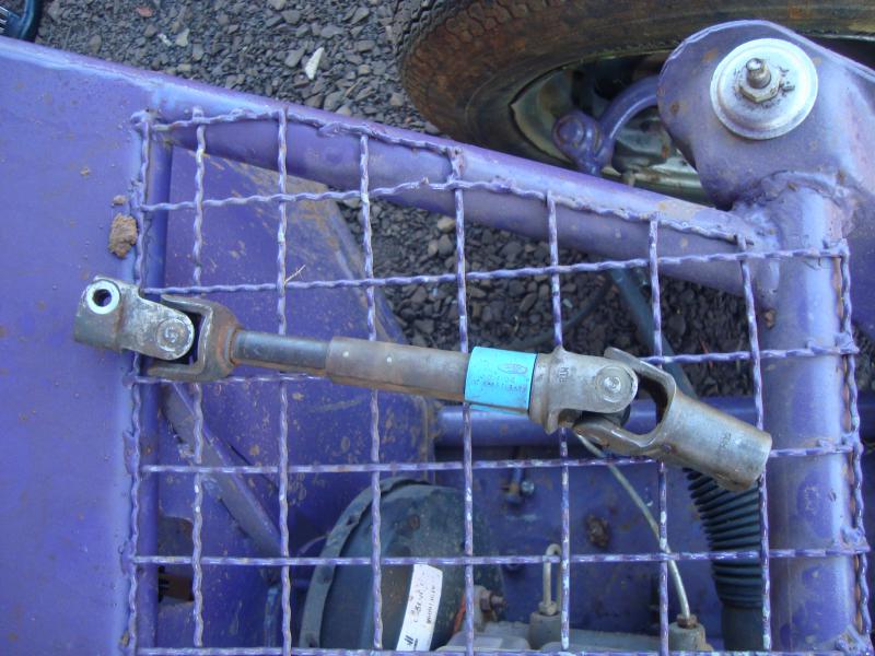

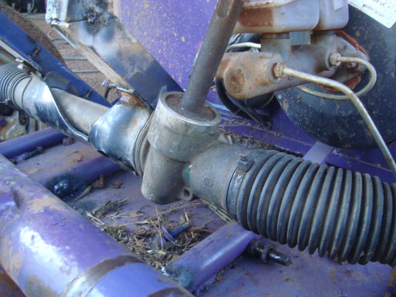

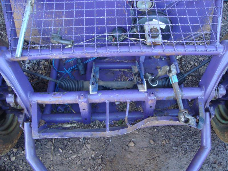

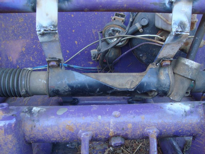

    a do monza ehm mais reforçada mas não cabe na minha gaiola de jeito nenhum, tenho freio com hidrovacuo dai não tem jeito, com a do corsa fico td mais facil, e é muito superior a do fusca começando pela ausência de folgas até estranhei hehehehe, e tbm não gostei nada do modelo da do monza que prende as pontas e mexe no meio, a do corsa eh boa facil de prender vem ate com suporte so soldei 2 cantoneiras e já era, tá feito, mas tive tbm que usar umas cruzetas acho que são de escort pq tá escrito ford pra desviar do freio mas fico bom, tenho umas fotos da adaptaçao

    Ficou boa, os braços osclantes teve que mexer no tamanho?

    oq eu fiz foi cortar os braços do fusca, pq os terminais usei os do fusca msm, e tive que cortar um pedaço do braço ocilante depois soldei e fico bom, o terminal do fusca tem bastante rosca pra regular mas ficou as 2 mais ou menos no meio, quando a suspensão trabalha não mexe nada as rodas freia anda reta puxo no cambão vai certinho, na minha opinião fico top ehhehe agora falta trocar o resto dos pivos e os 2 rolamentos pra fica boa msm, ma vai até cai ehheheh
