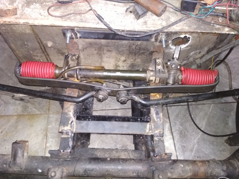

    Meu carro é um Magnatta TAÌBA VIP Quero dar minha contribuição ao tópico. Fiz a instalação de uma caixa de Clio bem semelhante a do palio, aos que estiverem interessados vejas as questões. Tive que emendar as barras, ficou com braço de clio e ponta de fusca. Isso já me deixou sem confiança, fiz uma boa solda mas não fiquei satisfeito. Quando fui andar no carro ficou uma porcaria. Os braços muito pequenos não mantinha o alinhamento quando a suspensão trabalhava, é a mesma coisa com a do palio. Eu tinha feito uma base legal e a ligação da coluna ficou muito boa, então tive a ideia de fazem uma barra e colocar os braços do MONZA na caixa do Clio. meu tá uma Ferrari, a direção ficou precisa e leve o carro freia bem sem puxar vejam as fotos. Quem for colocar caixa de Palio procure logo os braços do MONZA Kadet, pois tem a mesma furação do fusca os terminais cabem sem adaptação.-img_20180217_121338-1-.jpg
    na minha gaiola ou coloquei logo a caixa de direção do monza. Facil adaptação e não precisou desta gambiarra da barra chata soldada na pontas da caixa de direção que não passa confiança.
    A unica coisa que fiz foi adaptar os terminais de direção da brasilia na barra de direção do monza e cruzetas na coluna de direção.
    Direção macia e confiável
