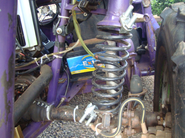

    Na minha utilizo suspensão irs da kombi moderna,os facões foram soldados duas chapas 10mm de espessura pra adaptar as reduções de cruzeta assim fica mais alta do que só cruzeta!tenho 47 de vão livre no protetor de carter e a minha homocinética ainda poderia levantar mais!monta deste jeito que tu não te arrepende!

    a suspensão que utilizo é a da kombi moderna com facões curtos,uma chapa por baixo e as reduções na altura em que a cruzeta fique alinhada onde na verdade seria a ponta de eixo!

    Citação Postado originalmente por Franco Fileppo Ver Post
    Belo trabalho aew hein...tenho certeza de que você não tem muitos problemas de raspar em baixo...eu não consigo fazer uma coisa dessa no momento, não tenho verba disponível, nem tempo, por isso to procurando uma solução pequena mas que consiga dar algum passo de onde me encontro...Mas com certeza um dia irei fazer um trampinho desses na minha...rs...
