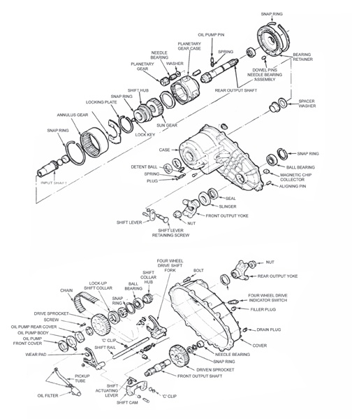

    PessoALL, não recordo se comentei antes que, durante a negociação da EFE [ago/11], o ex-proprietário mandou - atendendo as minhas exigências - revisar o carro. O sistema de tração 4x4 foi o que mais cobrei. Vejam as imagens e os relatos [quote]:

    Resgatei um dos emails, objeto da negociação. Alguém poderia explicar-me qual seria o tal "pininho", destacado [sublinhado] no texto abaixo? Acredito ser o "pino", visível nas segunda e quarta fotos [???].

    * Sistema de tração 4x4 + reduzida, TESTADO - funcionando perfeitamente? Como praticamente nunca é utilizado, meu pai levou a "seu" mecânico de confiança e constatou que não estava acionando. Foi testada toda parte elétrica do sistema e estava tudo perfeito. A solução foi abrir a caixa de reduzida e lá foi encontrado um defeito bobo, por assim dizer e está sendo sanado. Trata-se de um pininho do diâmetro de um preguinho pequeno que quebrou e impossibilitava o acionamentodo sistema. O mecânico ficou abismado com o estado de conservação das peças internas. Tive o capricho de ir olhar e constatei, tudo realmente muito novo e original. Na parte externa da carcaça da caixa da reduzida, ainda se encontram intactos os selos de fábrica. Se eles não lavarem isso até amanhã por ocasião da montagem, vou tentar fotografar. Com essa revisão, poderá ser atestado que tudo estará funcionando perfeitamente.

    Edintruder
    Acredito ser a guia da ponta da haste da 4a foto. Se ela ficar solta não consegue mudar a posição do sistema pois a mola que vai fixada nessa haste não permitiria que o movimento seja correto sem a guia na ponta.

    Tio Eddie
    1 Anexo(s)
    Waldir,
    Veja se o anexo ajuda....
    O Edin está correto no comentário.
    Anexo 337914
    Eddie

    Que beleza! Quem tem amigos femilzeiros, sofre menos. Esclarecido, então. Mesmo com esse texto complemento, respondendo uma das minhas perguntas, eu ainda estava confuso:

    O referido pininho, fica na ponta de um pino metálico que aparece numa das fotos, logo acima da corrente. Está fácil de identificar.
