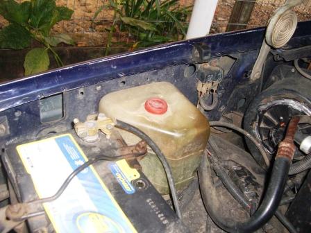

    Aproveitando: As dúvidas, são com relação ao[s] reservatório[s] LIMPADOR de PARABRISA e EXPANSÃO [RADIADOR]. Quando levei a EFE para instalação do BL, lá na Spina4x4, o pessoal observou que o reservatório de água para o LIMPADOR de PARABRISA, foi "adaptado" [notem a "tampinha azul!].
    https://lh4.googleusercontent.com/-q...%252520031.JPG
    https://lh4.googleusercontent.com/-d...%252520032.JPG
    https://lh4.googleusercontent.com/-l...%252520033.JPG
    https://lh6.googleusercontent.com/-r...%252520029.JPG
    https://lh4.googleusercontent.com/-Y...%252520030.JPG
    Então, está funcionando normal, mas como sou chato no quesito ORIGINALIDADE, comecei a procurar na Net. Achei no Mercado Livre, mas o vendedor "apresentou" uma spec [original, Ford], mas é um modelo "bipartido"; onde armazena água para servir ao processo de expansão [RADIADOR] e ao LIMPADOR de PARABRISA.
    Questionei, justamente porque, no caso da EFE, os reservatórios são "independentes". Inclusive, observem nas imagens, que estão posicionados em lados opostos do engine.
    Resumindo: Alguém poderia esclarecer? Se possível, com foto, mostrando o modelo ORIGINAL da F-1000, geração pós-1996?

    Waldir, esse reservatório que falasses é usado com os 229. Se furar a parede centra deles termina com o problema de reservatório pequeno da F1000. Eu já procurei isso, mas até agora não encontrei um reservatório maior com valor adequado.

    Até aonde eu sei o original é o que está na tua F1000. Acredito que apenas foi adaptada a tampa por algum motivo. Experimenta remover essa tampa que está colada e veja se o bocal está inteiro ou foi quebrado. Esse do ML é das anteriores às 96.

    Waldir a minha Azulona é igual a tua olha as fotos..
    Anexo 325994Anexo 325995
    acho que este modo é o original como disse e Edin.

    Valeu, rapazeada. Essa "questão" do[s] reservatório[s] de água está suficientemente esclarecida. Obrigado!
