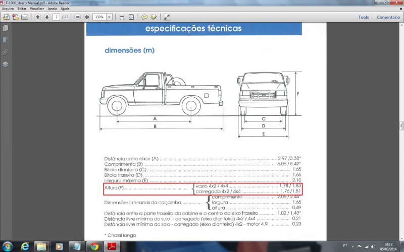

    uma perguntinha para os expert
    uma F1000 4X4 é mais alta que uma 4X2 ??
    Citação Postado originalmente por Tio Eddie Ver Post
    Bruno, as 4x4 são 5cm (2") mais altas que as 4x2 - ambas nas configurações originais de fábrica. Está no manual.
    Exatamente!
