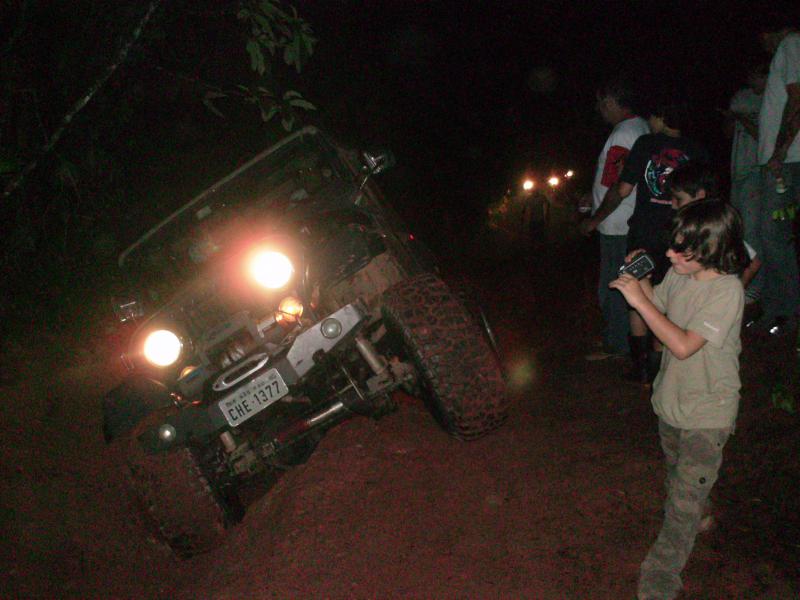

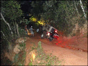

    All, quanto tempo!
    além de sumido daqui.. estava sumida das trilhas também...
    mas neste fim de semana levei o Beco pra uma voltinha na serra do Japi..
    A Trilha foi Duca!! o Beco é que tava meio com sono.. vivia querendo deitar. ehehhe
    A Subida da serra, cheia de erosões, foi feita com muita ajuda do meu amigo Jere que quando não estava em cima do meu capô, estava operando o guincho, pois o Beco insistia em ficar com as rodas dianteiras no ar..
    Capacidade de tração para subir ele tinha, mas só empinava!
    Paramos pra um churras e descemos de manhã.. ai o Beco me provou que o problema é só na traseira mesmo.. pois para descer ele se comportou muito bem..

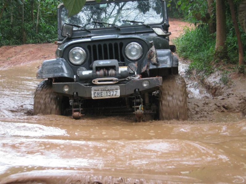

    algumas fotos...
    Olha como ele é bonitinho.. só pedir a patinha que ele dá!!
    e o engraçado é que ele levanta só do meu lado..
