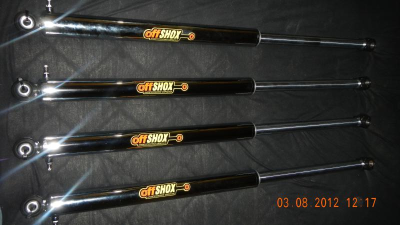

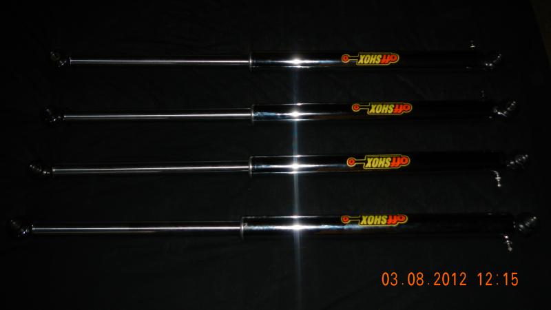

Chegaram os tão esperados air shocks da Off Shox com 16" de curso. O que já era bom vai ficar ainda melhor, o Pé Grande vai ficar com um curso de suspensão incrível, os melhores jeeps americanos utilizam este sistema de suspensão em uma das modalidades mais radicais do off road pesado o rock crawling. "Os Monstros também usam Off Shox"
Anexo 362533
Anexo 362534
Anexo 362535
esse monstrinho ta ficando sinistro demais um dia terei de conhecelo
aproveitando aonde vc consegui esses eixos?
e os air shocks?
Os eixos e a caixa de transferência são segredo heheheh. Os air shocks foram fabricados sob encomenda pela Off Limits amortecedores especiais de SC, os caras são feras mesmo, fabricam qualquer tipo de amortecedor sob encomenda, eles fornecem para várias modalidades de competições automobilísticas.
