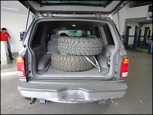

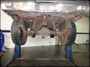

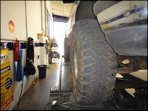

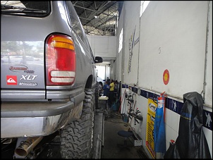

    Sabadin foi dia de instalar as novidades, amortecedores, alargadores e pneus 35" zero na traseira.
    "BUD" - Explorer 98 V6 + 5" de lift + pneus 35"-dsc00620.jpg "BUD" - Explorer 98 V6 + 5" de lift + pneus 35"-dsc00624.jpg "BUD" - Explorer 98 V6 + 5" de lift + pneus 35"-dsc00628.jpg "BUD" - Explorer 98 V6 + 5" de lift + pneus 35"-dsc00629.jpg
    Os pneus que tirei do carro ainda tem 5mm de borracha, mas como surgiu a oportunidade de pegar um 0km com preço bom acabei comprando de uma vez... Os amortecedores são originais e estavam com 98 mil kms, já bem cansadinhos...

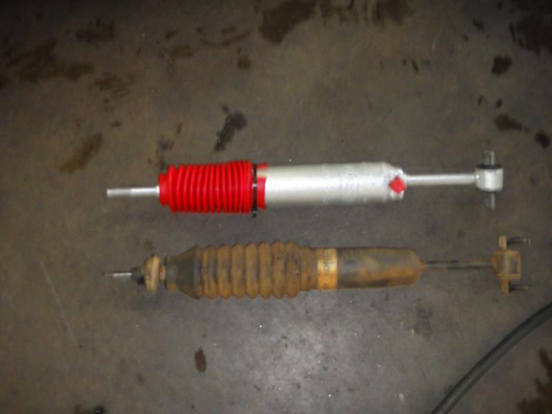

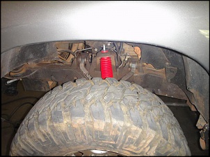

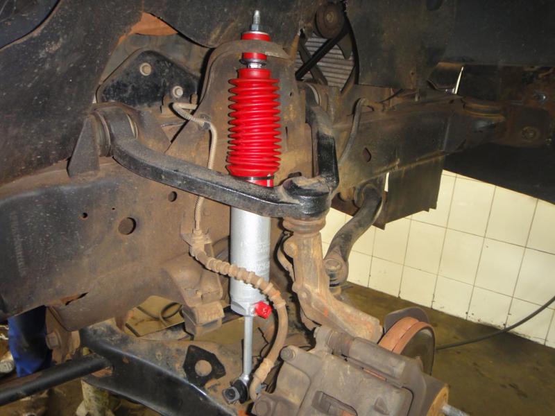

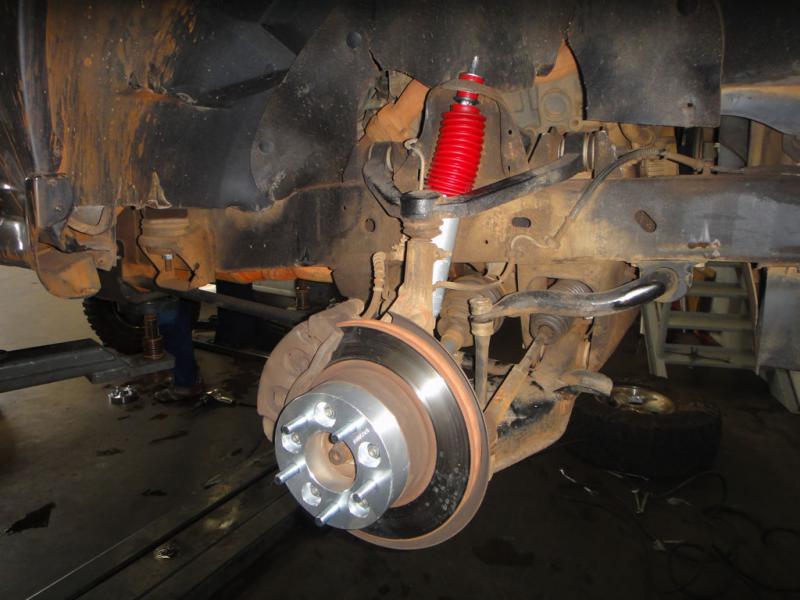

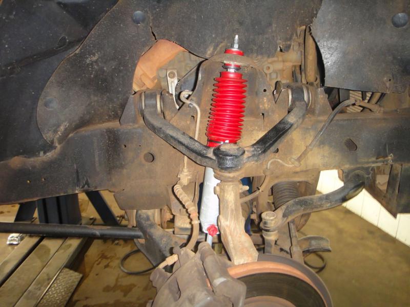

    Amortecedores

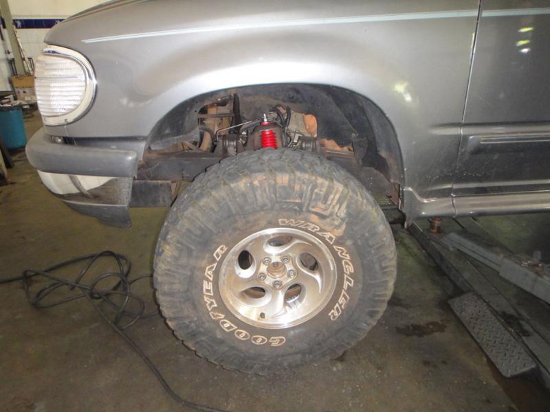

    Substitui os amortecedores dianteiros pelos Ranchos novos na calibragem 7.
    Foi nítida a mudança, pois os antigos estavam com as buchas estouradas e fazendo barulho, agora o carro roda macio
    Só achei a posição do botão de regulagem meio ruim, pois com o pneus no lugar fica dificil de mexer no botão e é quase impossível ver qual é o número da regulagem.
    "BUD" - Explorer 98 V6 + 5" de lift + pneus 35"-dsc00631.jpg "BUD" - Explorer 98 V6 + 5" de lift + pneus 35"-dsc00635.jpg "BUD" - Explorer 98 V6 + 5" de lift + pneus 35"-dsc00636.jpg "BUD" - Explorer 98 V6 + 5" de lift + pneus 35"-dsc00650.jpg "BUD" - Explorer 98 V6 + 5" de lift + pneus 35"-dsc00651.jpg

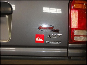

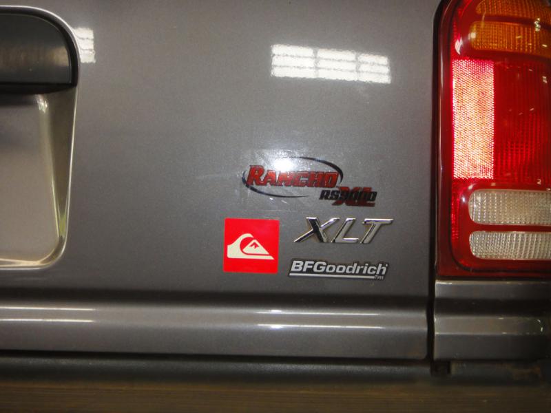

    O carro tb ganhou um adesivo novo by Rancho!
    Depois do amortecedor instalado é possível ver apenas a parte superior da coifa vermelha, ficou bem legal, estou até pensando em pintar as pinças de freio de vermelho pra combinar

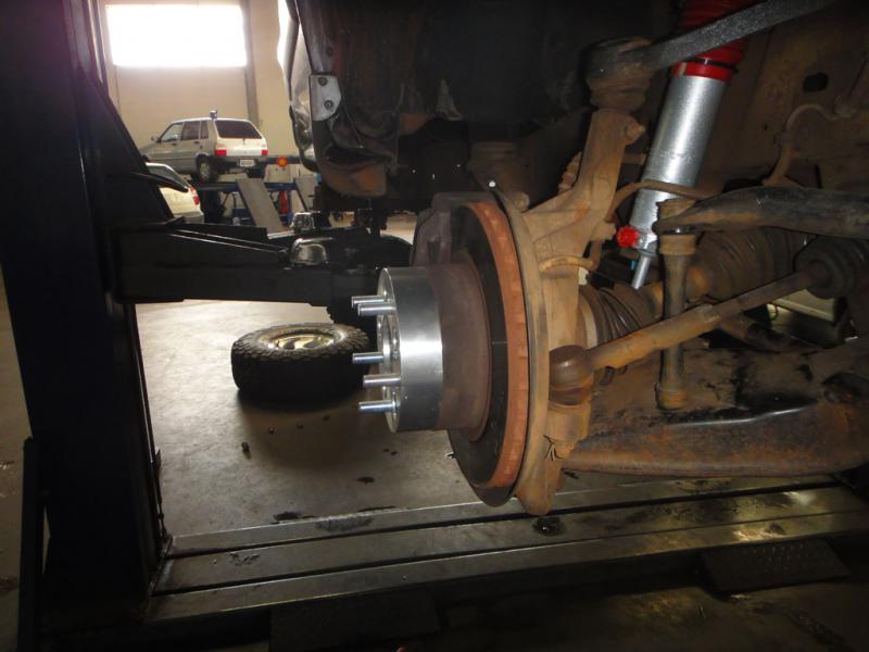

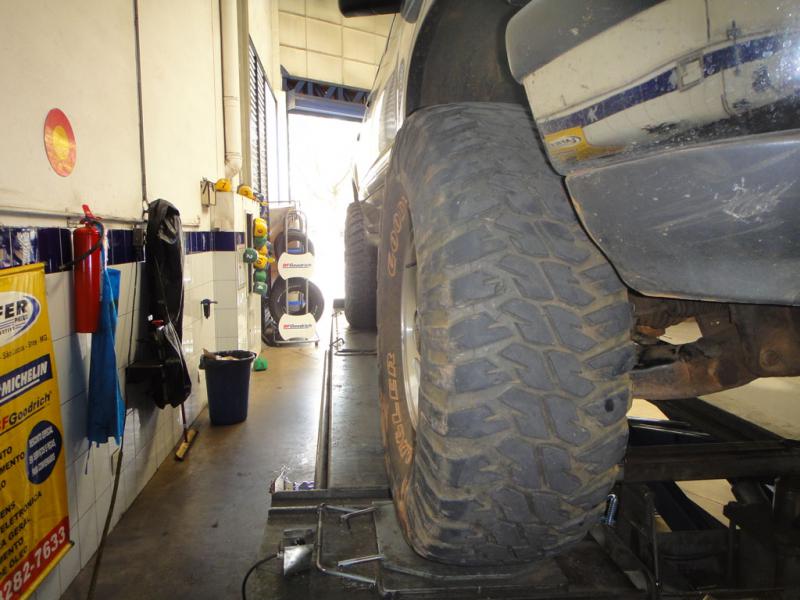

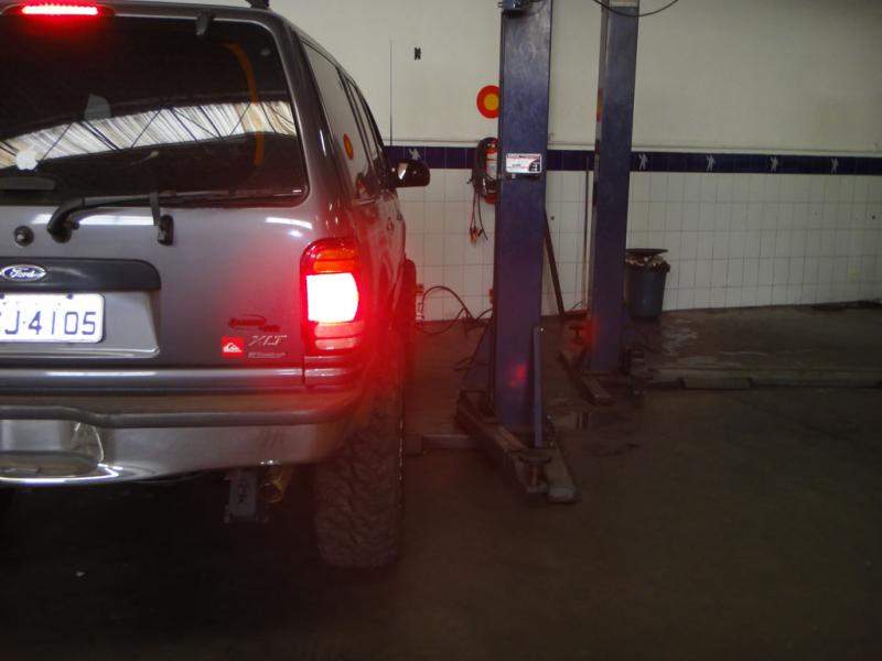

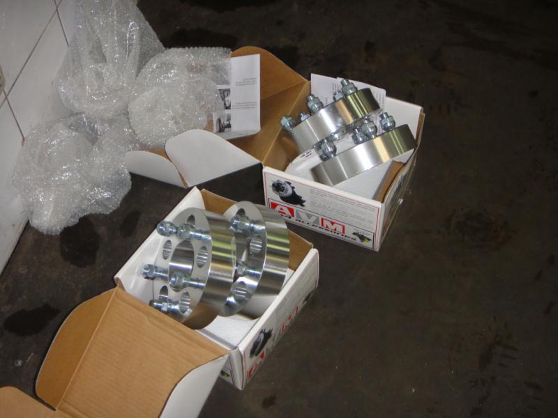

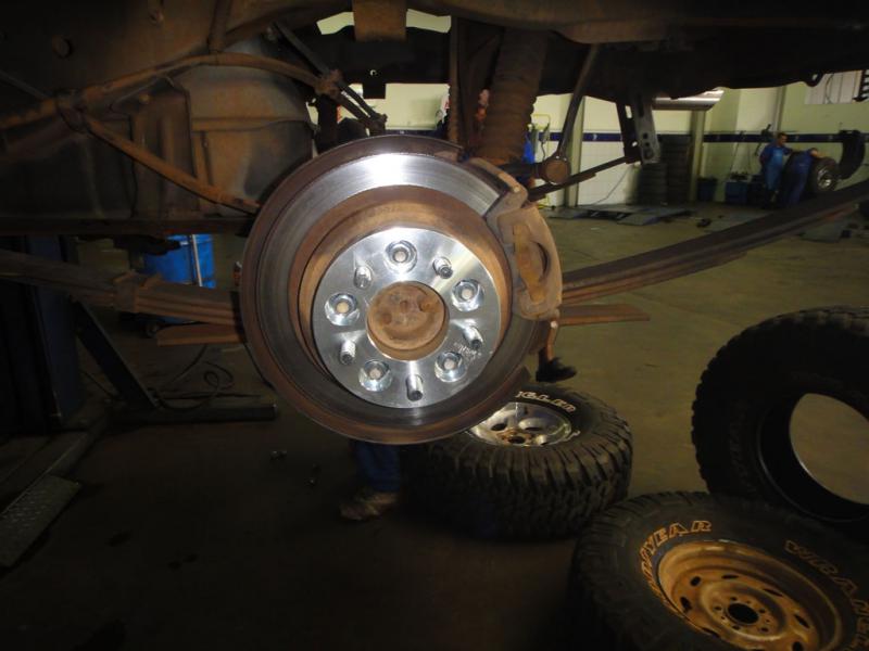

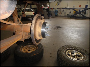

    Alargadores
    Os alargadores encaixaram perfeitamente no carro, o problema foi que com o offset mais pra fora o pneu começou a pegar um pouco na parte interna da caixa de roda. Problema solucionado ajustando a barra de torção!
    "BUD" - Explorer 98 V6 + 5" de lift + pneus 35"-dsc00640.jpg "BUD" - Explorer 98 V6 + 5" de lift + pneus 35"-dsc00641.jpg "BUD" - Explorer 98 V6 + 5" de lift + pneus 35"-dsc00645.jpg "BUD" - Explorer 98 V6 + 5" de lift + pneus 35"-dsc00646.jpg
    Os alargadores não mudaram em nada a condução do carro, ainda não notei diferença na hora de fazer conversões mais fechar, o que eu percebi claramente é que o pneu não pega mais na barra estabilizadora!

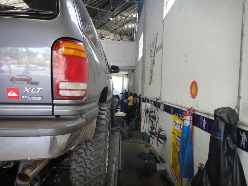

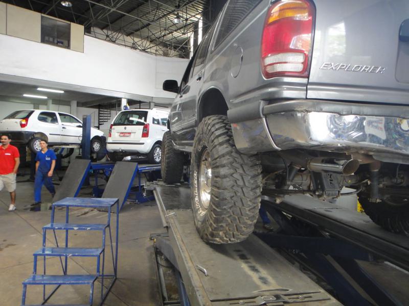

    Resultado
    Apesar dos 38mm a mais na largura das rodas os pneus não ficaram muito para fora não, acho que não vou ter problemas com a polícia! Pelo menos eu espero né!
    "BUD" - Explorer 98 V6 + 5" de lift + pneus 35"-dsc00654.jpg "BUD" - Explorer 98 V6 + 5" de lift + pneus 35"-dsc00655.jpg "BUD" - Explorer 98 V6 + 5" de lift + pneus 35"-dsc00660.jpg "BUD" - Explorer 98 V6 + 5" de lift + pneus 35"-dsc00661.jpg

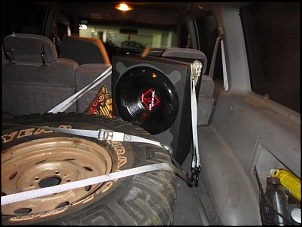

    550 RMS de Som
    Fala pessoal resolvi colocar um sonzinho mais potente pra fazer jus ao tamanho do carro rs. Se bem que o meu som ainda é humilde per do que se ve por ai, mas o que importa é que o som me atende perfeitamente sem ficar igual a carro de pedreiro vibrando todo e incomodando os outros com música de péssima qualidade....

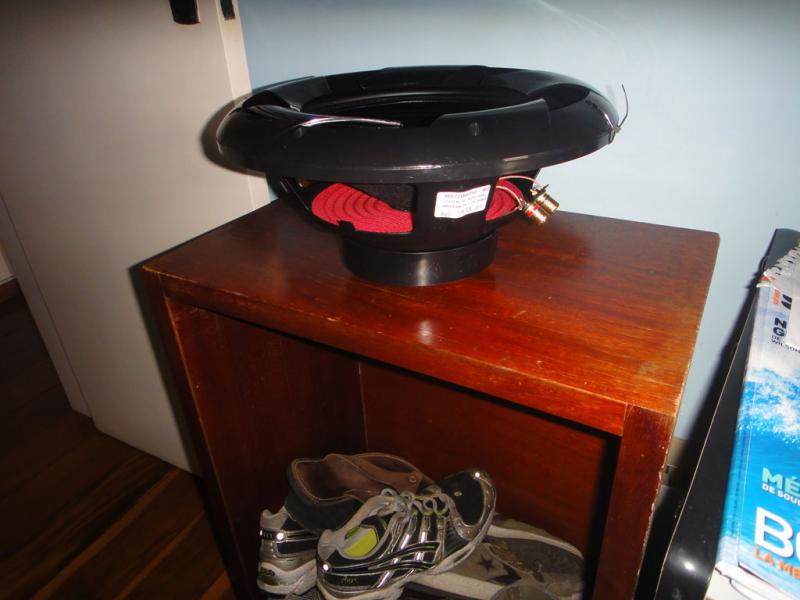

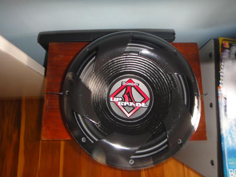

    Bom o meu esquema é uma caixa trio dutada com entrada para um drive, um twitter e um subwoofer de 12".
    O woofer é um Bomber UpGrade de 12" e 350 RMS, o twitter e o drive são Selenium de 100 RMS cada!

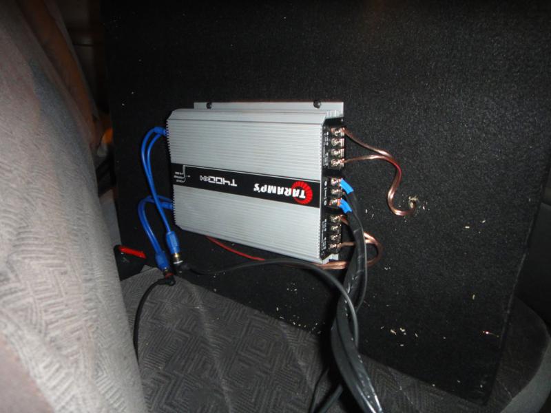

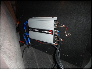

    Devido a potencia do som precisei de um módulo, optei pelo Taramps t400x4, que é um modulo digital del alta qualidade e está soprando perfeitamente o som!
    O som está falando bem alto e com qualidade, em breve posto umas fotos, inclusive da instalação que foi muito bem feita puxando energia direto da bateria com super fusível e cabo RCA blindado!

    Subwoofer Bomber 350 RMS bobina dupla!

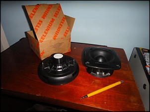

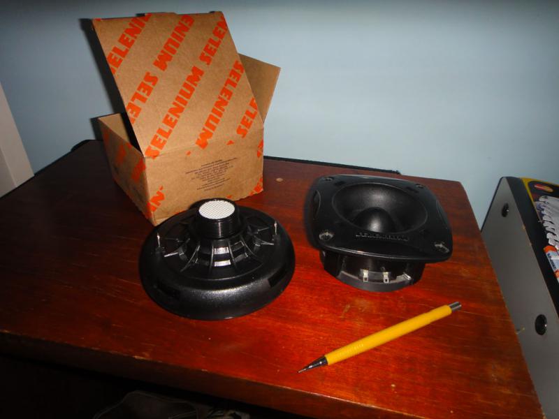

    Twitter e Driver (corneta) Selenium 100 RMS cada

    Módulo Digital Taramp´s 4 canais
    "BUD" - Explorer 98 V6 + 5" de lift + pneus 35"-dsc00677.jpg "BUD" - Explorer 98 V6 + 5" de lift + pneus 35"-dsc00676.jpg

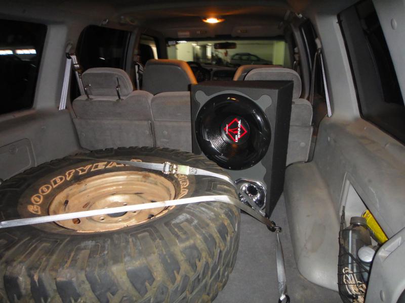

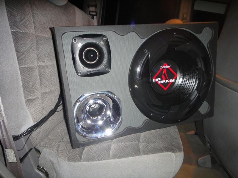

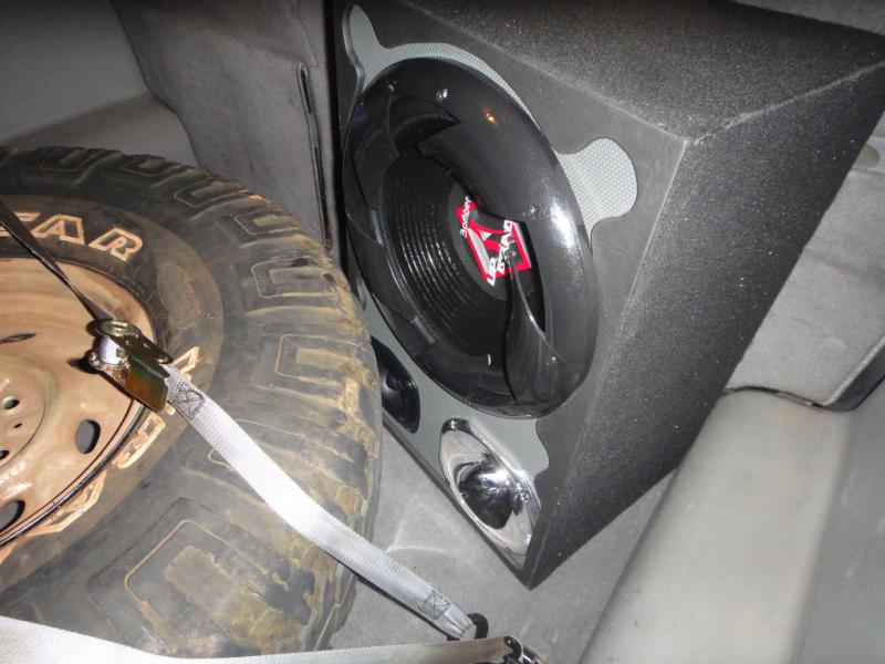

    A Caixa!

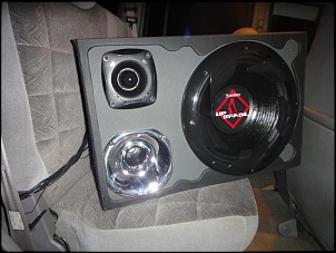

    Pra montar o som utilizei uma caixa "trio" dutada e paletada insolando o sub. No total a caixa tem 54 litros. O módulo ficou fixado na parte de traz da caixa, assim não furei o carro e se eu quiser tirar o conjunto inteiro de som fica fácil.
    O acabamento da caixa é bem legal com carpete bem grosso e curvim de duas cores texturizado dando um ar bem esportivo. A corneta cromada tb ficou bem legal com o kit.
    "BUD" - Explorer 98 V6 + 5" de lift + pneus 35"-dsc00684.jpg "BUD" - Explorer 98 V6 + 5" de lift + pneus 35"-dsc00687.jpg "BUD" - Explorer 98 V6 + 5" de lift + pneus 35"-dsc00690.jpg "BUD" - Explorer 98 V6 + 5" de lift + pneus 35"-dsc00693.jpg
    550 RMS da melhor qualidade!

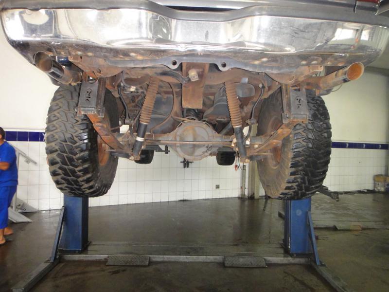

    Os amortecedores Rancho RS999185 para traseira do carro já chegaram na loja, mas acho que vou ter que esperar um pouco para coloca-los...
