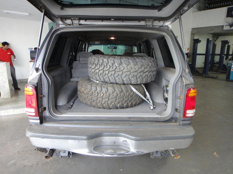

    4 Anexo(s)
    Sabadin foi dia de instalar as novidades, amortecedores, alargadores e pneus 35" zero na traseira.
    Anexo 320706 Anexo 320707 Anexo 320708 Anexo 320709
    Os pneus que tirei do carro ainda tem 5mm de borracha, mas como surgiu a oportunidade de pegar um 0km com preço bom acabei comprando de uma vez... Os amortecedores são originais e estavam com 98 mil kms, já bem cansadinhos...

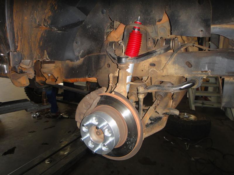

    5 Anexo(s)

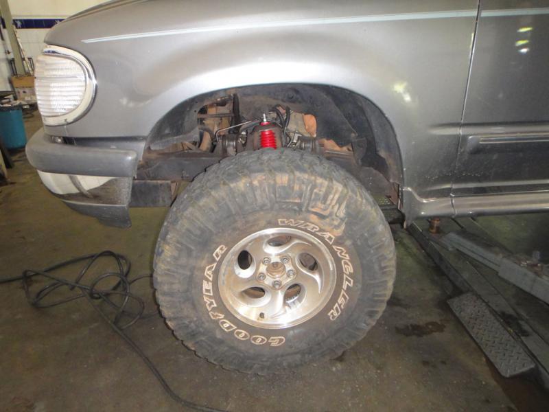

    Amortecedores
    Substitui os amortecedores dianteiros pelos Ranchos novos na calibragem 7.
    Foi nítida a mudança, pois os antigos estavam com as buchas estouradas e fazendo barulho, agora o carro roda macio :cool:
    Só achei a posição do botão de regulagem meio ruim, pois com o pneus no lugar fica dificil de mexer no botão e é quase impossível ver qual é o número da regulagem.
    Anexo 320715 Anexo 320716 Anexo 320717 Anexo 320718 Anexo 320719
    O carro tb ganhou um adesivo novo by Rancho!
    Depois do amortecedor instalado é possível ver apenas a parte superior da coifa vermelha, ficou bem legal, estou até pensando em pintar as pinças de freio de vermelho pra combinar :twisted:
    Agora é esperar os amortecedores traseiros chegarem na loja...

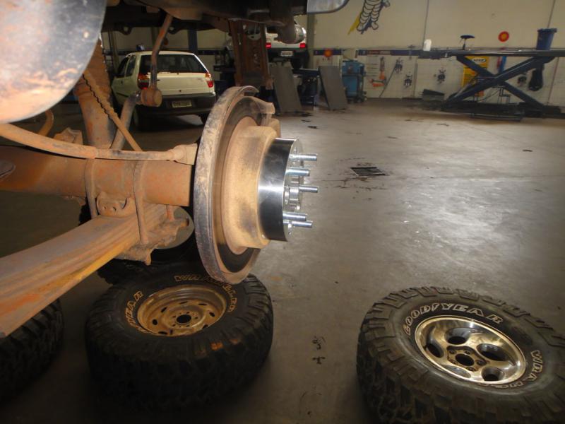

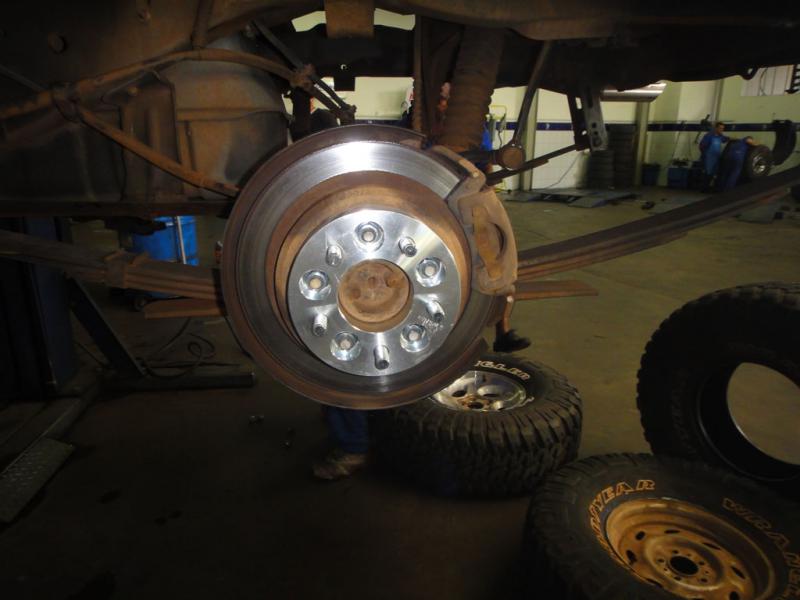

    5 Anexo(s)

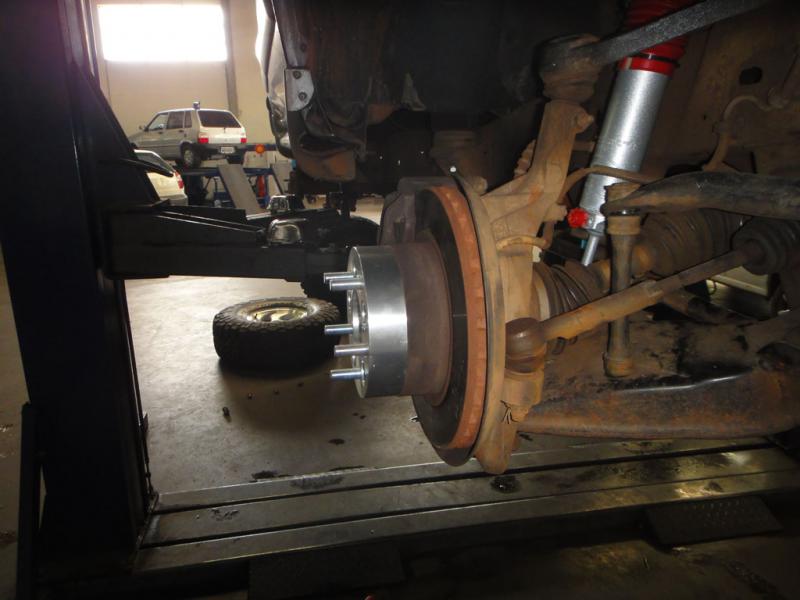

    Alargadores
    Os alargadores encaixaram perfeitamente no carro, o problema foi que com o offset mais pra fora o pneu começou a pegar um pouco na parte interna da caixa de roda. Problema solucionado ajustando a barra de torção!
    Anexo 320740 Anexo 320744 Anexo 320745 Anexo 320746
    Os alargadores não mudaram em nada a condução do carro, ainda não notei diferença na hora de fazer conversões mais fechar, o que eu percebi claramente é que o pneu não pega mais na barra estabilizadora!

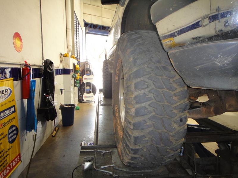

    hugocsl
    4 Anexo(s)
    Resultado
    Apesar dos 38mm a mais na largura das rodas os pneus não ficaram muito para fora não, acho que não vou ter problemas com a polícia! Pelo menos eu espero né!
    Anexo 320756 Anexo 320758 Anexo 320761 Anexo 320765

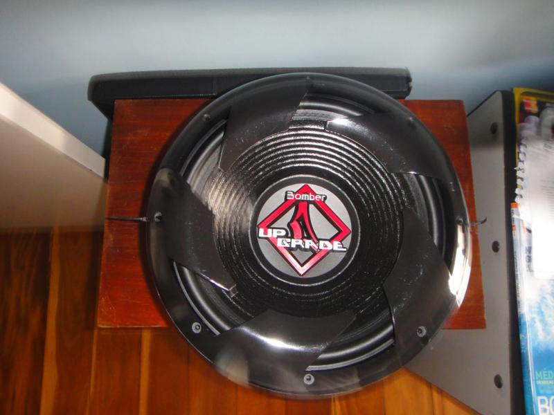

    550 RMS de Som
    Fala pessoal resolvi colocar um sonzinho mais potente pra fazer jus ao tamanho do carro rs. Se bem que o meu som ainda é humilde per do que se ve por ai, mas o que importa é que o som me atende perfeitamente sem ficar igual a carro de pedreiro vibrando todo e incomodando os outros com música de péssima qualidade....
    Bom o meu esquema é uma caixa trio dutada com entrada para um drive, um twitter e um subwoofer de 12".
    O woofer é um Bomber UpGrade de 12" e 350 RMS, o twitter e o drive são Selenium de 100 RMS cada!
    Devido a potencia do som precisei de um módulo, optei pelo Taramps t400x4, que é um modulo digital del alta qualidade e está soprando perfeitamente o som!
    O som está falando bem alto e com qualidade, em breve posto umas fotos, inclusive da instalação que foi muito bem feita puxando energia direto da bateria com super fusível e cabo RCA blindado!

    Peças Som
    Subwoofer Bomber 350 RMS bobina dupla!
    Anexo 322769 Anexo 322770

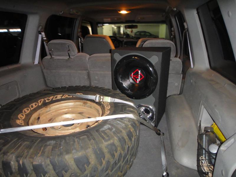

    A Caixa!
    Pra montar o som utilizei uma caixa "trio" dutada e paletada insolando o sub. No total a caixa tem 54 litros. O módulo ficou fixado na parte de traz da caixa, assim não furei o carro e se eu quiser tirar o conjunto inteiro de som fica fácil.
    O acabamento da caixa é bem legal com carpete bem grosso e curvim de duas cores texturizado dando um ar bem esportivo. A corneta cromada tb ficou bem legal com o kit.
    Anexo 322775 Anexo 322780 Anexo 322781 Anexo 322782
