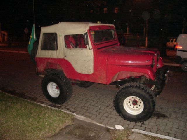

    troquei hoje os sapatos do banzé, ficou outro jeep
    as fotos ficaram ruins, mas depois tiro fotos decentes e posto aqui

    Thumbs up Testando o Banzé???
    Citação Postado originalmente por SmootH_ Ver Post
    Pelo jeito andavas testando os calçados novos hoje de tarde???

    haha! e creio que vi tua sportage estacionada na garagem
    na verdade nem cheguei a testar, fui nas dunas pra ver se encontrava os guris por la
    to 4x2 tração dianteira
    nao da pra fica fazendo mta coisa
    nem tenho andado muito nele
    mas segunda feira ja devo providenciar um cardan novo pro banzé
