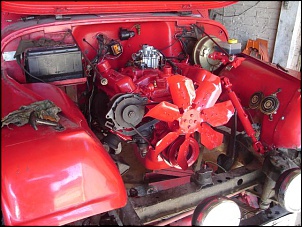

    Opa!!! fui na oficina e tirei algumas fotos do v8 montado e pintado
    de fato o motor parece camuflado, pra ninguem ver ele auihiuahuia mas em breve pinto os detalhes, e talvez crome as tampas de valvula
    confere:
    Miniaturas de Anexos Miniaturas de Anexos -dsc03921.jpg   -dsc03922.jpg   -dsc03923.jpg   -dsc03924.jpg

    é pelotense ta ficando bruto seu jeep !!!
    que caminho vc inventou p/ barra de direção ???
    como esta a coluna no painel ??
  • #605
    a coluna no painel não mudou nada, ta igual a antes
    a barra de direção aparece na foto 3 sendo instalada e na foto 4 ja no lugar
    ficou estranho mas ja testei e ficou bom

    pega uma reta por cima do coletor de escape, que não da pra ver nas fotos, e desce na barra vermelha que aparece nas fotos
    ao todo tem 3 cruzetas, não gosto disso, mas foi o caminho que encontramos

    hehe V8 é largo né ...
    por baixo dos coletores num passava ???
    como fez os apoios para as cruzetas ?
  • #608
    o apoio ficou por conta de uma chapa grossa de metal, presa no chassis, e na barra de direção
    bem firme, depois tiro fotos mais detalhadas pra voces verem, o jeep ja ta completamente montado, e ta no eletricista... se meu eletricista tivesse a eficiencia e rapidez do meu mecanico, meu jeep ja estava pronto
    mas vamos ver, se consigo pegar ele ainda essa semana
