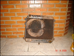

    tive problemas com a ventoinha e o radiador do banzé
    acho que pegou algum galho, e entortou uma das pas, que rasgou o radiador, e tive que tirar e colar o radiador, no meio das dunas, pra diminuir o vazamento(tava despejando direto) e poder encher e voltar pra casa
    agora preciso consertar direitinho o radiador, pra nao vazar
    fiquei bem chateado, pois ele tava NOVO, sem nenhuma latinha dobrada, não vazava uma gota sequer de agua(nao precisei completar desde que roncamos o motor pela primeira vez!)
    e agora sei que nao vai ficar a mesma coisa, tanto pra vazamentos, quanto pra refrigeração do motor
    o guto me falou pra trocar por ventoinha eletrica, e fiquei pensando seriamente no assunto...
    o que me dizem/indicam? o radiador é da rural
    alguma ventoinha eletrica de facil adaptação?
    media de preços?
  • #644
    esqueci... a foto do estrago

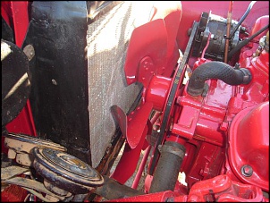

    Caro SmootH_!
    Verifica bem a distância entre a hélice e o radiador, passei por esse problema.
    O que acontece é que quando acelera, as pás inclinam para frente e entram no radiador.
    Parece que a pá pegou na borda inferior do radiador, verifique isso.
    A distância ideal seria algo acima de 5cm entre a pá da hélice e o radiador.
    Kim.

    Se for manter o mesmo sistema, veja se consegue uma ventoinha de plástico, pois é mais dificil de acontecer isto...
    Agora, eu pensaria seriamente na possibilidade de uma ventoinha elétrica, aproveita que vai ter que mexer no radiador, pra já soldar os suportes se for o caso e soldar a porca pro cebolão...
  • #648
    Ventoinha elétrica... astra ou vectra... R$ 100 a do radiador é um bom preço.
    É moleza de adaptar e fica porreta, além do que vc vai ganhar alguns cv a mais !!! hehehe
