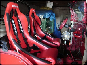

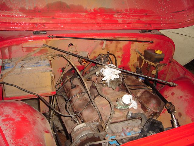

    eis o que tanto me cobraram...
    fotos!!!
    1. Bancos ba01 san marino, com cintos 4 pontos tambem san marino, ficaram muito bons, adorei
    2. v8 318 dentro do cofre, precisou de algumas modificações, como novos suportes, levantar a travessa do cambio, encurtar a grade dianteira, e a coluna de direção que precisou de mais uma cruzeta
    3. tampa do assoalho ja modificada, com a alavanca do cambio da c10, e o acelerador do chevete
    4. essa "entrada" que tem ali, que não intendi pra que serve, nem se vou precisar isolar
    5. mesma coisa no outro lado
    amanhã de manhã ja levo pro eletricista ligar o motor, e ja tiro fotos mais detalhadas de tudo prontinho e montadinho
    Miniaturas de Anexos Miniaturas de Anexos -dsc03488.jpg   -dsc03489.jpg   -dsc03490.jpg   -dsc03491.jpg   -dsc03492.jpg
