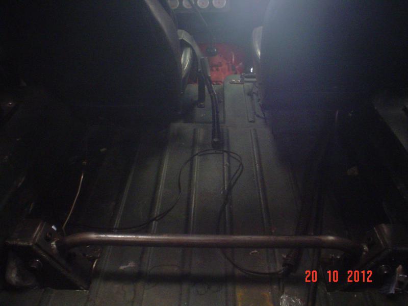

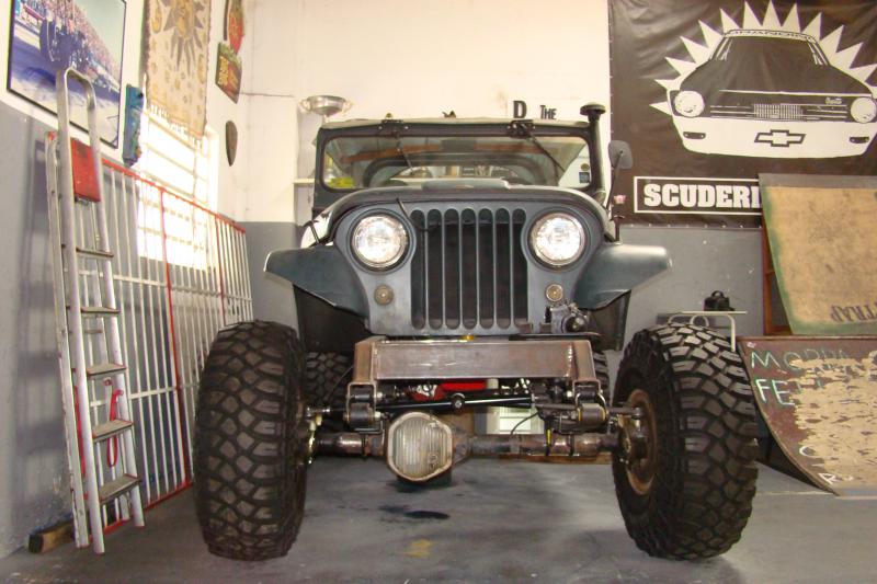

Anexo 359183Anexo 359182
Claudião , nem lembava mais do tópico no fórum.

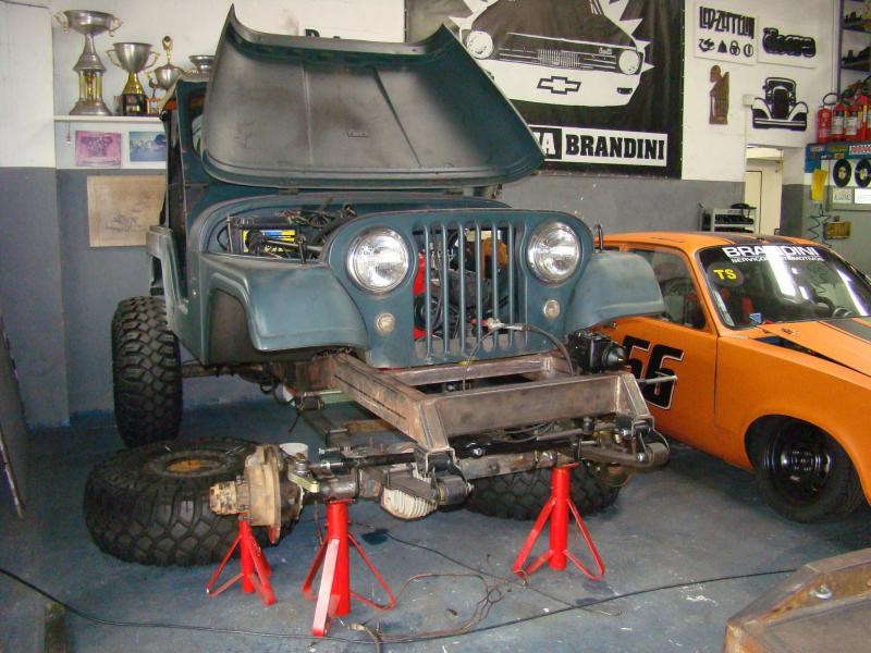

Nas fotos esta a barra dedireção da ensimec em Y e a comparação perto de um chevette de corrida rebaixado, ficou grande o jeep.
Anexo 362521Anexo 362522Anexo 362523a encrenca andou um pouco mais.....
agora so falta os cardãs e amortecedores e colocar para rodar em testes.
verificar os erros, revisionar alguns itens como eixos / acessorios do motor / vazamentos do cambio - tanque e radiador .
desmontar tudo, pintar chassi e remontar tudo, para dai quebrar tudo de novo....

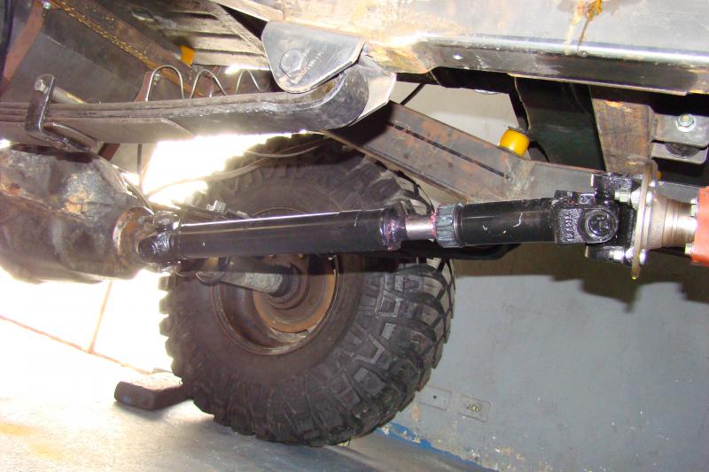

agora ja esta com cardans e conseguimos pelo menos manobrar, mas ainda ta sem escape e ele esta soltando fogo pelas ventas, até derreteu um pouco a fibra da corroceria...kkkk
Em breve posto fotos.
Anexo 371331Anexo 371332Anexo 371333Anexo 371334
fotos dos cardans, ficaram otimos,a mistura é - cardan do troller com cruzetas do jeep numa ponta e bandeirante na outra. A diferenca de comprimnento é de 10cm menor no cardan traseiro, os angulos ficaram muito bons e proporcionais, como pode ser visto nas fotos.
Ja foi feito o escapamento, no Giba e ficou nervoso, esta saindo na caixa de roda traseira do lado do passageiro. Ficou muito bom, posto fotos depois.

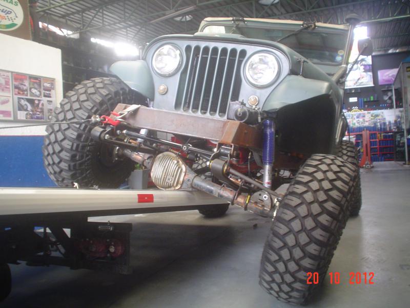

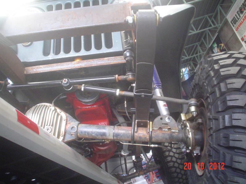

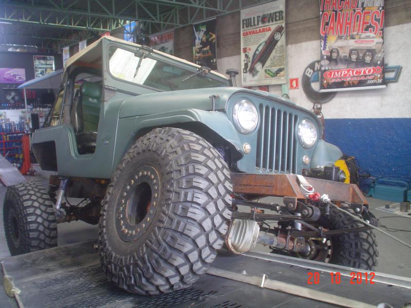

Agora estou na reta final da construção do Jeep, os amortecedores estão no lugar e ja posso rodar para testes gerais.
Segue as fotos dos testes que fizemos neste fim de semana na oficina que fabricou os amortecedores e os suportes.
Nos testes a suspensão abriu o que podia, pelo que consegui medir abriu aprox. 70cm na dianteira e aparenta abrir mais 1", a traseira não conseguimos testar, mas não altera muito, pois os feixes e amortecedores são identicos.
Como pode haver a possibilidade de utilizar jumelos articulados, os suportes de amortecedores tem 3 niveis de regulagem em cada extremidade, possibilitando eventuais mudanças de amortecedores.
As torres traseiras foram ligadas entre si, na dianteira não precisou deste reforço, pois as torres ficaram extremamente fortes e não ficaram muito longas. Faltou foto deste travamento.
Pelo teste, não precisou de batentes, pois a suspensão ficou no limite sem atingir final de curso de amortecedores e nem raspou na lataria ja cortada.
