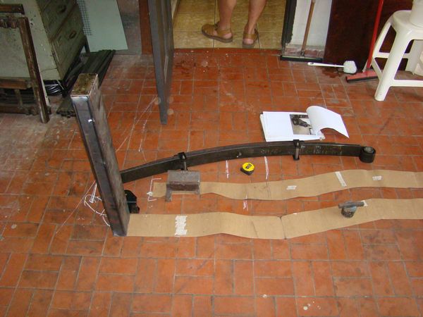

Segue fotos do novo chassi, foi alongado em 40cm, sendo 50% em cada extremidade, a carroceria não ira sofrer alterações.
Anexo 335957Anexo 335958Anexo 335959Anexo 335960
Anexo 335961Anexo 335962Anexo 335963Anexo 335964Anexo 335965Anexo 335966ja fizemos testes para calços de carroceria, da para ter uma noção de como ficara o jeitão do jeep

Coluna de direção, fiz uma adaptação na coluna original do Jeep, não modificou em nada quanto a posição do volante original. Na verdade a adaptação foi feita na estremidade junto a caixa, colocamos mais uma barra e cruzetas para ligar a caixa.Antes da reforma utilizava caixa de direção do santana.
Provavelmente vai continuar desta forma, porém com caixa hidraulica do opala.
