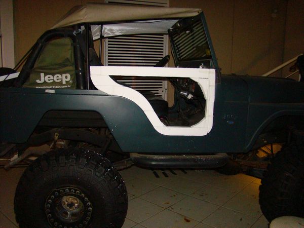

Oi Edgar, tenho um projeto inicial e um protótipo feito em isopor, pesquisei bastante pela internet, em carros antigos e hotroad. Minha inspiração estão nestes estilos.
Assim que o Jeep estiver na garagem de casa, começo com a montagem das portas., pois ainda esta no mecanico finalizando a montagem. Vou utilizar de base as portas de capota de lona do Jeep.
Mas não copia nada não ,cria algo novo...
Anexo 384710Anexo 384711Anexo 384712

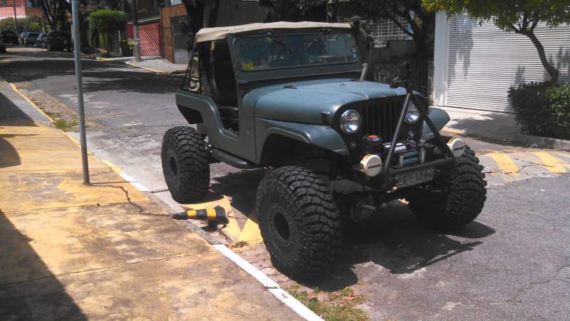

Segue malgumas fotos atuais,.
Anexo 403963
foto do jeep atualmente, rodando em fase de testes.
Proxima fase sera a gaiola interna e externa....e trocar o radiador.
Danilo, muito legal o resultado final.
Não ví nenhum amortecedor de direção. Já escolheu algum modelo? Como irá fixar ele?
