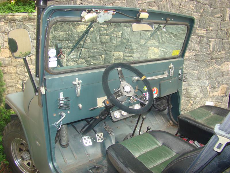

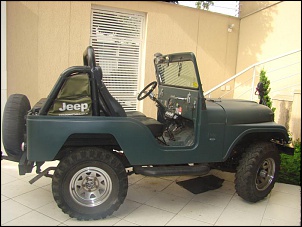

    fotos atuais do jeep
    Galera segue fotos do Jeep atualmente.
    Miniaturas de Anexos Miniaturas de Anexos CJ5/73 - Wooden Jeep ( Reborn )-dsc04463.jpg   CJ5/73 - Wooden Jeep ( Reborn )-dsc04468.jpg   CJ5/73 - Wooden Jeep ( Reborn )-dsc04466.jpg
