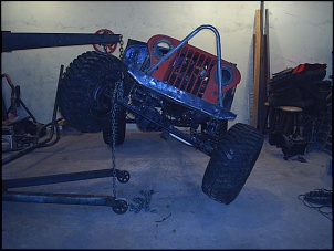

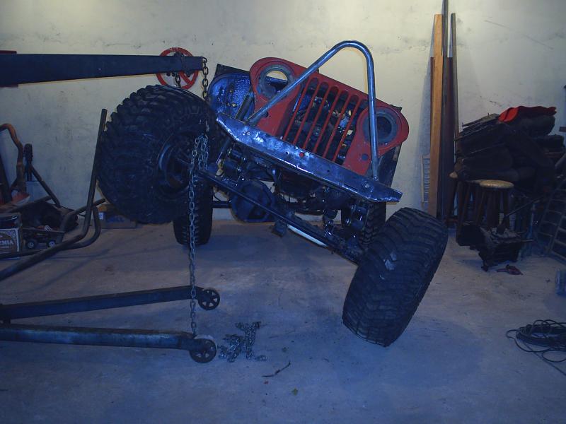

    Danilo, desculpa a demora ai cara...
    Vamos lá:
    - alonguei com chapa dobrada sim, espessura de 3/16", depois, utilizando barra chata 2"x3/16", "cintei" o chassi por cima e por baixo, mas para isso, arranquei todos os suportes do chassi (trabalho dos inefrnos)
    - na traseira, dobrei uma chapa 3/16" formando o berço do guincho
    Para o chassi, utilizei como referência o Devasso do Ramiro Eli, aqui do fórum, mas com a alteração de deixar o chassi com mais 100mm na dianteira, hoje o antigo chassi do Devasso encontra-se com outro amigo aqui do fórum...
    Como te falei, faria a fixação das molas mais ou menos no estilo do Jeep gringo que te mandei o link, da pra deixar o jeep mais "baixo" umas 2" ou 3", faria ainda uma travessa de tubo retangular 2"x4" no lugar do parachoque dianteiro para evitar trincas em função da caixa de direção e por fim, utilizaria os feixes de mola da frontier na dianteira e F250 na traseira.
    Jipenet era engraçado...Fora o Urso lá no ibira tomando Heineken...
    Seguem algumas fotos:

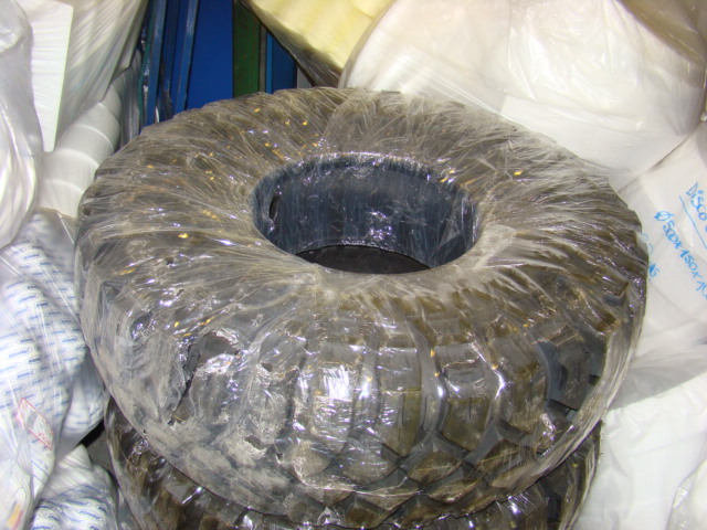

    Foto1: os eixos de F75 já preparados para SPOA e pneus grandes com os feixes do próprio jeep e amortecedores da Ranger, adquiridos de um colega do fórum. Montei desta forma para o jeep não ficar parado, mas será trocada a suspensão.
    Foto 2: Montado no Jeep os eixos traseiros da F7 levam o pneu para fora da carroceira totalmente.
    Foto 3: rodas bead loc, com off set corrigido para a diferená dos eixos dianteiros e traseiros
    Foto 4: pneu novinhos 37" creep crawler.

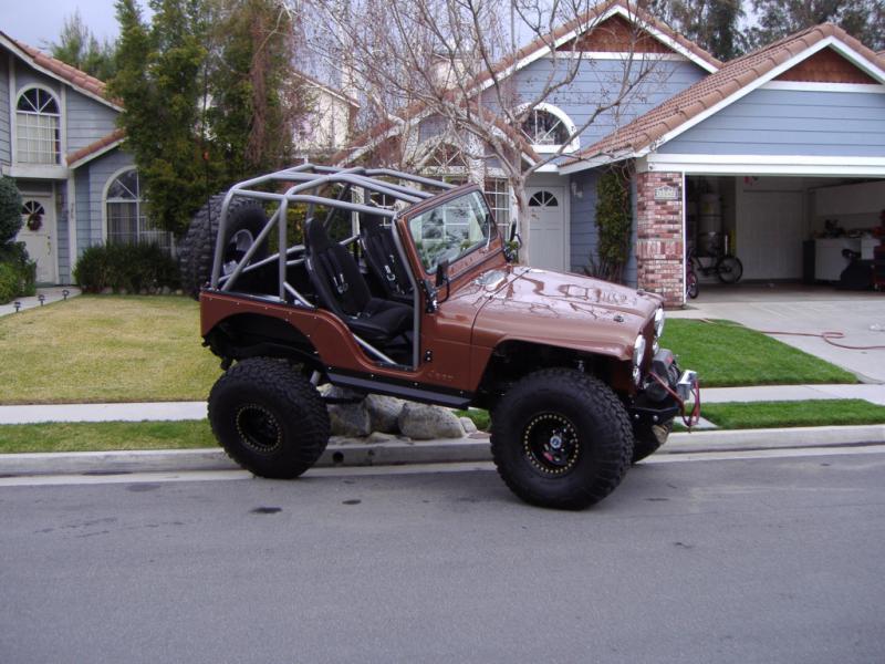

    Aproveitando o "embalo", vou te mandar umas fotos de uns Jeeps aqui.
    O marrom, tem configuração SPUA na dianteira e SPOA na traseira, além dos pneus 37"
    O camuflado, anda de 37" também...
    Miniaturas de Anexos Miniaturas de Anexos CJ5/73 - Wooden Jeep ( Reborn )-p3170006_2.jpg   CJ5/73 - Wooden Jeep ( Reborn )-p3170020_2.jpg   CJ5/73 - Wooden Jeep ( Reborn )-picture040.jpg   CJ5/73 - Wooden Jeep ( Reborn )-picture050.jpg

    Até que enfim os pneus estão no Jeep, não em definitivo, mas pelo menos dar o gosto visual e dar uma volta com o Jeep de pneus novos.
    ainda falta muito....
    Segue fotos ..
