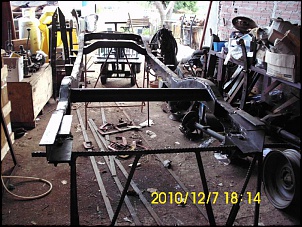

    No chassi...

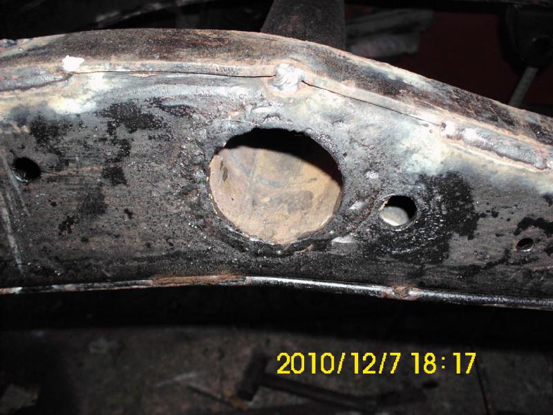

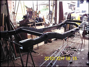

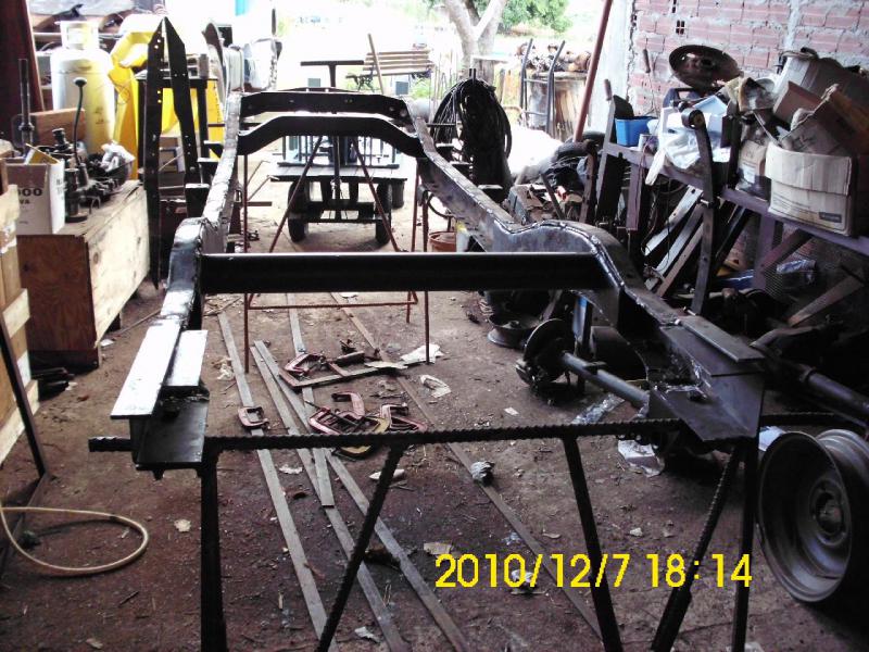

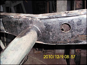

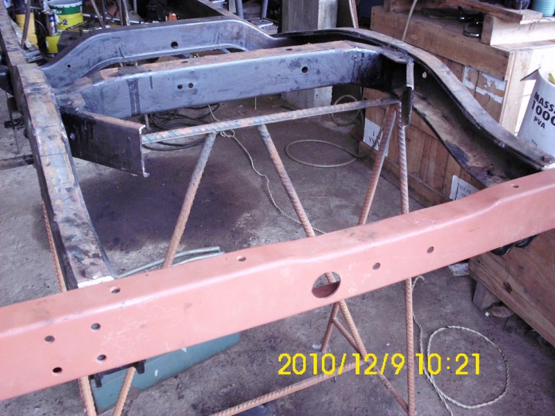

    Com o Jeep totalmente desmontado e o chassi limpo; no sentido de retirar todos os suportes da suspensão original, retirar a travessa dianteira original, remover suportes de direção, do motor e fechamento das longarinas na dianteira; foi feito o reforço do chassi, com a substituição da travessa dianteira por uma travessa tubular reta, refazendo os fechamentos das longarinas, naquela parte próxima ao motor e soldando esta nova travessa perpassando a longarina e aqueles fechamentos de maneira a tornar estas ligações/terminações entre a nova travessa e as longarinas o mais estável possível. Com vistas ao reforço do chassi, também, foi adicionado ferro mecânico chato no cintamento, em cima e em baixo das longarinas, em conformação à frio, executados furos de caldeamento e cordões de solda intercalados; tudo como pode ser observado nas recomendações sobre reforço de chassis facilmente encontradas neste Forum em demorada pesquisa. Para as partes em que é difícil o acesso e até mesmo para outras onde se encontra estado de oxidação avançado foi empregado Primer Convertedor de Ferrugem-PCF, antes de qualquer tratamento base. isto não é muito tensoativo, mas posteriormente penso em aplicar um lichamento/escovamento para remover as partes móveis e aplicar nova demão antes da pintura; foi apenas para tentar selar e interromper o processo.
    Miniaturas de Anexos Miniaturas de Anexos Jeep Willys CJ3A 1951 - Xico Mendes...-chassi_reforco_01.jpg   Jeep Willys CJ3A 1951 - Xico Mendes...-chassi_reforco_02.jpg   Jeep Willys CJ3A 1951 - Xico Mendes...-chassi_travessa_tub_02.jpg   Jeep Willys CJ3A 1951 - Xico Mendes...-chassi_travessa_tub_03.jpg   Jeep Willys CJ3A 1951 - Xico Mendes...-chassi_travessa_tubular_6.jpg

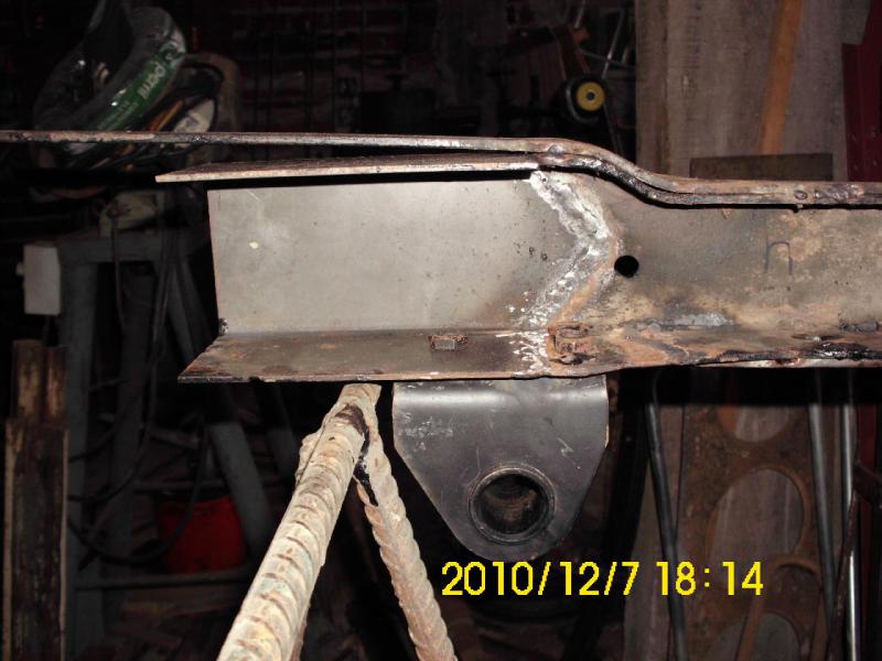

    Suspensão de Toyota Bandeirantes...

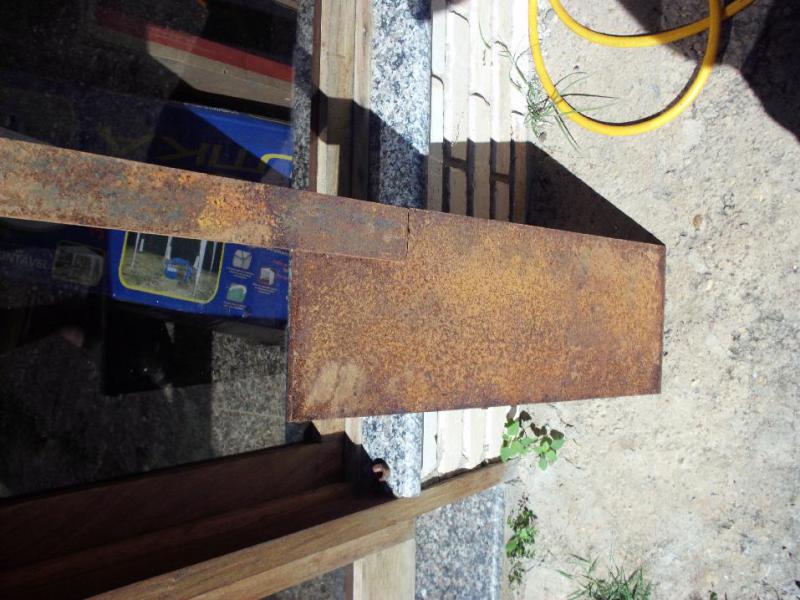

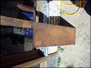

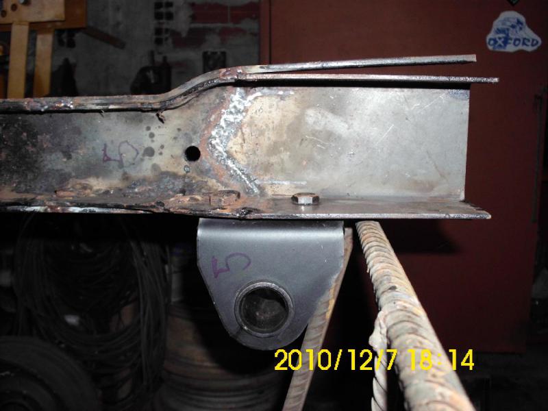

    Como a opção foi modificar a suspensão original, trocando pela de Toyota Bandeirantes, arrajada em um kit comprado pronto; foi necessário realizar o alongamento das longarinas do chassi, antes de fazer o cintamento de reforço; desta forma foi feito o dobramento de quatro seções em chapa o mais pareceido com as dimensões das longarinas e soldadas em junção boca-de-lobo nas terminações dianteiras e traseiras das mesmas.
    No cintamento de reforço do chassi, primeiro foi feito uma ajuste inicial e marcado os furos dos suportes de molas, que foram furados em furadeira de bancada e depois conformados novamente e soldados as longarinas.
    Miniaturas de Anexos Miniaturas de Anexos Jeep Willys CJ3A 1951 - Xico Mendes...-chassi_alonga_01_tras_dir_int.jpg   Jeep Willys CJ3A 1951 - Xico Mendes...-chassi_alonga_02_tras_esq_int.jpg   Jeep Willys CJ3A 1951 - Xico Mendes...-chassi_alonga_07_diant_esq_ext.jpg   Jeep Willys CJ3A 1951 - Xico Mendes...-chassi_alonga_08_diant_dir_int.jpg   Jeep Willys CJ3A 1951 - Xico Mendes...-chassi_alonga_09_diant_esq_int.jpg

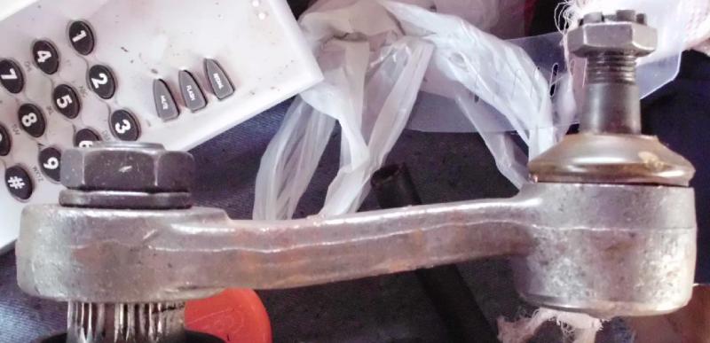

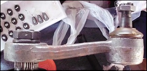

    Sistema de direção...

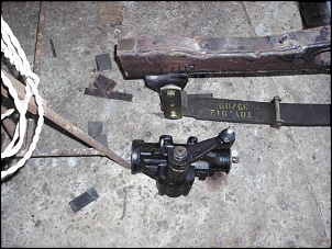

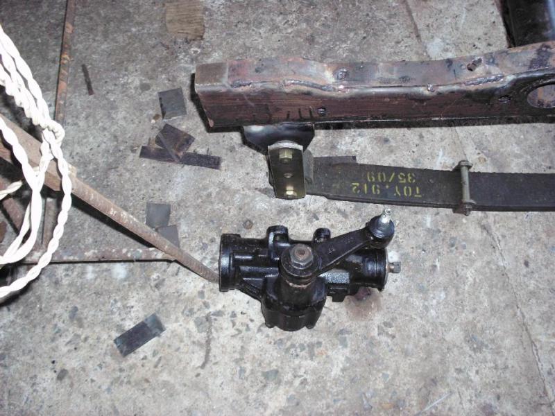

    Para o sistema de direção está previsto uma adaptação de um setor de S10 e uma bomba de Monza, assim bem como uma coluna de Cherokee; não sei ainda como vai ficar, mas como será uma adaptação tudo vai depender de como esta peças distintas vai se comportar quando agrupadas.
    Tenho idéia de fazer SPOA nos eixos algum dia e, para que isto seja possível com este setor escolhido, penso em adaptar o braço pitman do Jeep Cherokee, que tem caixa de direção semelhante, mas com um ângulo maior de inclinação daquela peça com a barra de ligação.
    Para fazer a flange de adaptação do setor no chassi comprei uma chapa 3/8" para a confecção desta peça, que vai ser modelada a maçarico de corte manual, depois vai ser feita a furação e fixados os ressaltos em altura para apoio e fixação da caixa de direção na placa do suporte.
    Miniaturas de Anexos Miniaturas de Anexos Jeep Willys CJ3A 1951 - Xico Mendes...-setor_dh_s10_2_pitman_arm-2-.jpg   Jeep Willys CJ3A 1951 - Xico Mendes...-setor_dh_s10_3.jpg   Jeep Willys CJ3A 1951 - Xico Mendes...-pitman_arm_dh_s10.jpg   Jeep Willys CJ3A 1951 - Xico Mendes...-setor_dh_s10_chapa_3_8_flange.jpg
    Jeep Willys CJ3A 1951 - Xico Mendes... Imagens Anexas Jeep Willys CJ3A 1951 - Xico Mendes...-pitman-arm-52005285_jeep_grand_cherokee_zj_and_zg_1993-1998.jpg

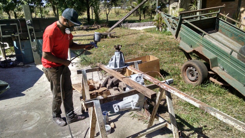

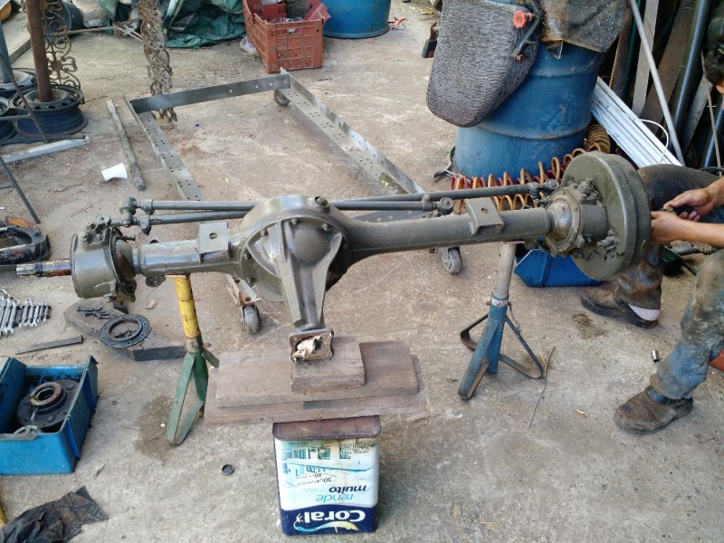

    Ando devagar porque já tive pressa...
    Miniaturas de Anexos Miniaturas de Anexos Jeep Willys CJ3A 1951 - Xico Mendes...-hpim0102_low.jpg   Jeep Willys CJ3A 1951 - Xico Mendes...-img_20150421_113131668_low.jpg   Jeep Willys CJ3A 1951 - Xico Mendes...-img_20150726_105758871_hdr_low.jpg   Jeep Willys CJ3A 1951 - Xico Mendes...-img_20160415_161512_low.jpg   Jeep Willys CJ3A 1951 - Xico Mendes...-img_20160422_100833953_low.jpg
