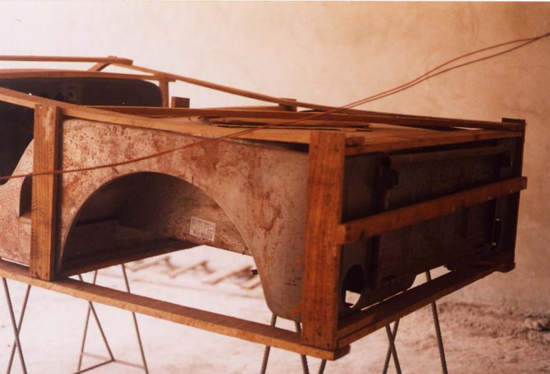

    Usuário Avatar de Cláudio Brasília
    10/03/2005
    Brasília/DF
    67
    875
    Andamento...
    Prezados Amigos da Galera,
    acho muito bom ver que o ano de 2011 começou muito bem, neste conceituado Forum, onde podemos ver vários veículos sendo reformados simultâneamente; coisa muito boa mesmo. Então, tinha eu um Jeep naquelas condições descritas anteriormente e, antes de 2003, quando em viagem à capital mineira, mais precisamente em Betim ou, talvez, Contagem das Abóboras, em uma loja de peças para caminhões Scania encontro um CJ2A amarelo em reforma, mas o bicho tinha uma carroceria nova em folha, coisa muito linda de se ver; não teve jeito, tive que ir lá e perguntar ao dono, que me disse havia herdado o veterano de seu saudoso pai e estava a fazer uma reforma geral, respeitando a originalidade do carro nos mínimos detalhes. Foi então que soube do trabalho da Iron Parts (http://www.ironparts.com.br/), e acabei saindo dali com a idéia de fazer algo parecido algum dia com meu Jeep. Em outubro de 2003 iniciei negociações com aquela conceituada empresa, com vistas a encomendar uma carroceria nova, em chapa 18, observando os detalhes do modelo M38, tal como encaixe para pá e machado, lanternas traseiras modelo militar embutidas e abertura para o snorkel no caput; o que fui muito bem assistido pelo Dr. Rui, por seu filho Sr. Rafael e por toda sua equipe, que prontamente entenderam o espírito da coisa. Posso dizer, com muita satisfação que RECOMENDO os produtos desta empresa. Grande abraço a todos e saudações.
    Miniaturas de Anexos Miniaturas de Anexos Jeep Willys CJ3A 1951 - Xico Mendes...-ironpart01.jpg   Jeep Willys CJ3A 1951 - Xico Mendes...-ironparts02.jpg
