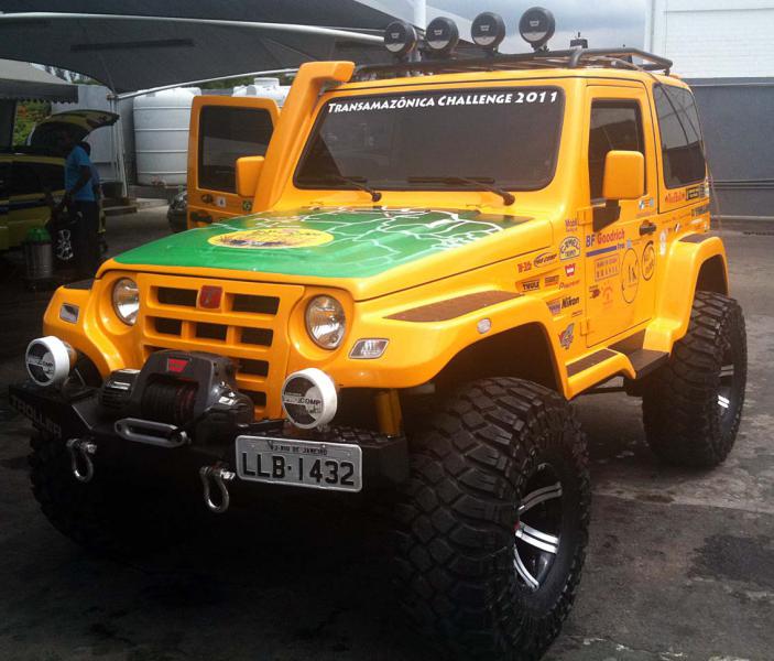

    Valeu !
    Valeu Pessoal, Obrigado.
    Desejo a vocês todos um Feliz 2011 !!!!
    Mudanças recentes:
    - Body Lift 3,2 cm
    - Calços de Mola 5cm
    - Pneus 37 x 14,5 x 15
    - Pequena mudança na alavanca da marcha
    - Pequeno Prolongador no duto do tanque de diesel
    - Pequena mudança na peça que fixa o radiador
    - Mudança na furação do peito de aço (para frente) para não raspar o pneu
    - Mudança no escapamento antigo para não raspar no pneu (furo no parachoque)
    - Suporte e fixação de uma Pá no bagageiro de teto
    - Retirada da Barra Lateral
    Proximas mudanças:
    - Balanceamento urgente
    - Relação 4,88...5,13 ou 5,39
    - Pintura do Parachoque Traseiro
    - Reforço do Parachoque Traseiro
    - Manilhas Inox no Parachoque Traseiro
    Serviço Adicional:
    - Colocar uma abraçadeira (tamanho "fino") na mangueira do Caveso (HAUHAUHAUHAUAHU).
    Este serviço deverá ser executado exclusivamente pelo Duda quando chegar de Angra.
    Abraço !!!!!

    Maurício,
    Ficou muito legal!!! Parabéns!!!
    Qual a altura que a barra do bagageiro está do chão? Deve estar com uns 2,15 ou mais, certo?
    Abraço.
    Alexandre K

    Fala Cara,
    Valeu ! Obrigado
    Acho que a altura total com farois de milha chegou em 2,25
    Amanha eu pego todas as medidas e posto aqui...altura, largura, diferencial, etc
    abs !!!!!

    Fala Mauricio, parabéns pelo troller!
    Muito lindo.
    Está bem diferente do que eu ví exposto na expo de Cordeiro no estande da Trilha Rio, naquela época ja estava bem maneiro agora está muito foda, parabéns.
