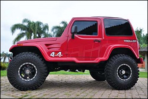

    Vejam esse com Creepy 37" de POA.
    Miniaturas de Anexos Miniaturas de Anexos Troller 2010 "Rhinoceronte"-img-1-.jpg   Troller 2010 "Rhinoceronte"-img-2-.jpg   Troller 2010 "Rhinoceronte"-img-3-.jpg   Troller 2010 "Rhinoceronte"-img-4-.jpg   Troller 2010 "Rhinoceronte"-img-5-.jpg

    Citação Postado originalmente por FinanceFreitas Ver Post
    Que carro bonito. O dono tá de parabéns.
    Sabe dizer qual a largura desses 37"?

    Citação Postado originalmente por dudarj Ver Post
    Esse é 12,5. Parece ser mais largo devido a lateral cravejada. Esses ficam finos ao lado do 14,5.
    E se você já estiver pensando besteiras, terá que afastar seu parachoque pra frente igual o Akpg fez no dele, pois eles passam da frente dos paralamas; além de "otras cositas más".
    Vai logo para os 38x13. Já tá todo cagado mesmo, mais 1" punzinho é só mais 1" detalhe! Hou Hou Hou!!!
