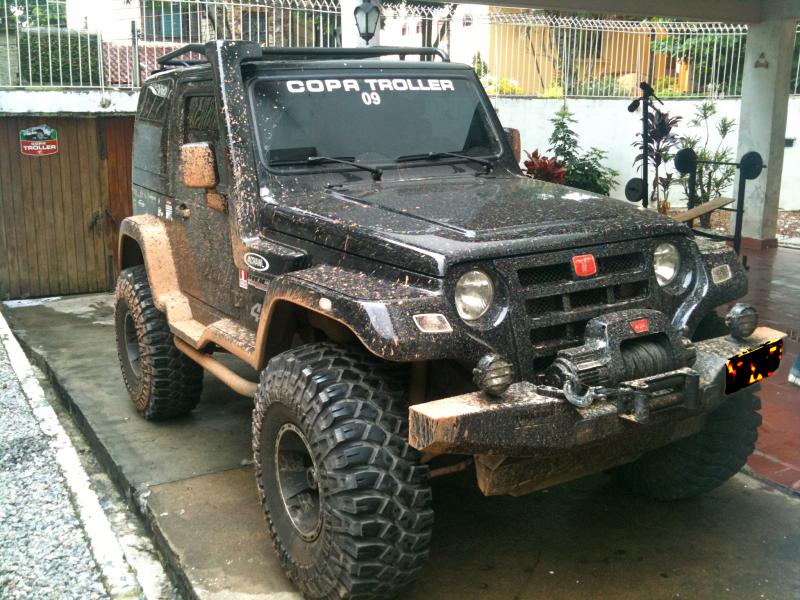

    Vou postar algumas fotos das 2 viaturas para reviver o tópico. Só tenho a dizer que está ficando sem graça fazer trilha com eles... parece asfalto. Em breve posto os videos da brincadeira de segunda em maricá.
    Miniaturas de Anexos Miniaturas de Anexos Troller 2010 "Rhinoceronte"-img_1706.jpg   Troller 2010 "Rhinoceronte"-img_1713.jpg

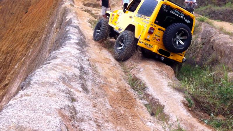

    Esse domingo fiz a trilha da covanca. Inaugurando os pneus 37x 14,5 e o Jipão na trilha, pelo menos cmg. hahahhaha
    Na seqüência de erosões na pedreira deu pra notar que os pneus estão raspando no paralama traseiro no lado do passageiro. Fora o problema de sempre de falta de curso de suspenção.
    Miniaturas de Anexos Miniaturas de Anexos Troller 2010 "Rhinoceronte"-img_0421.jpg   Troller 2010 "Rhinoceronte"-subida.jpg   Troller 2010 "Rhinoceronte"-subida2.jpg   Troller 2010 "Rhinoceronte"-img_1721.jpg

    Citação Postado originalmente por igorsa Ver Post
    Vc vai ter que limitar esse curso p/ cima no batente OU fazer um BL" um pouco maior OU tirar um pouco desse paralamas
    Eu estou com 3cm e vou colocar um BL de 1". Meu pneu é um pentelho menor q o seu, apesar de ambos serem modelos 37'". Se mesmo assim meu pneu ainda tiver pegando, vou ficar entre as 2 ultimas opçoes.
    Vcs vão no Gamela??
    Jeep Wrangler Rubicon

    Citação Postado originalmente por dudarj Ver Post
    Vcs vão no Gamela??
    Tava pensando em algo mais simples... Serrar o paralama traseiro só um pouquinho. Mas como esta apenas Raspando em situações bem criticas vou aguardar mais um pouco.
    To vendo aqui com minha namorada e com meu pai se nós vamos. O problema está na doc do amarelo que ta no nome do mauricio ainda e o lacre da placa que arrancaram, assim fica difícil de pegar estrada por conta da PRF. Se pararem levam o carro.
    Mas trilhas aqui por perto ainda está dando pra ir. Maxi Lulu eu vou fácil. Só me avisar por email ou por aqui mesmo. Minha curiosidade é se o carro com o curso maravilhoso que tem leva na boa.

    Nao conheco a trilha, nem tampouco o tipo de terreno daí. Mas voce tem 2 bloqueios 100%. pra que ta com medo do curso?
    Claro que é fundamental o curso, mas com o bloqueio vc tera tracao em todas as rodas....
    Ou voce ta com medo da trilha????
