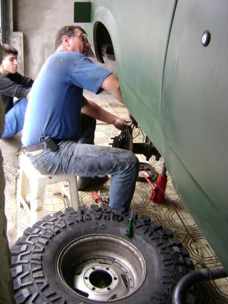

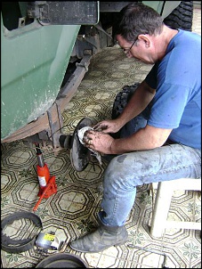

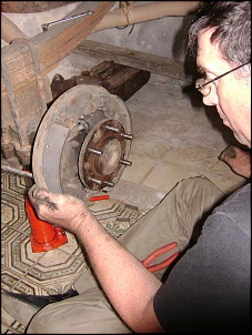

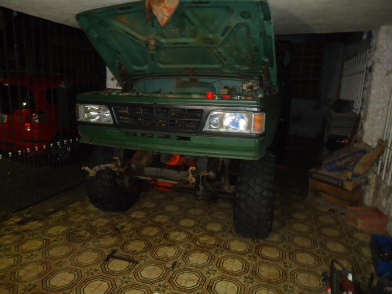

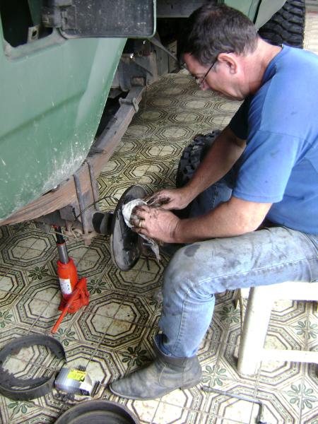

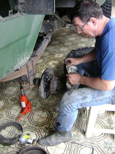

    Pleno carnaval estamos trabalhando no projeto aqui rsrs mais tarde posto fotos aproveitamos para trocar os cilindros de freio.
    Segue fotos, aproveitamos o embalo de carnaval para trocar os cilindros e freio e tambem as lonas , pois as vezes o freio do carro sumia....

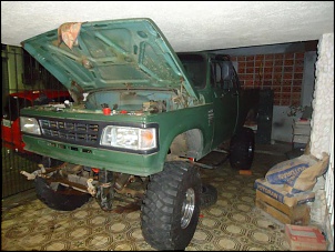

    Segue mais fotos, ai só tava levantada depois veio aqueles problemas que falei esses dias atrás amanha eu respondo cada um, se alguem tiver duvida pode perguntar que explico

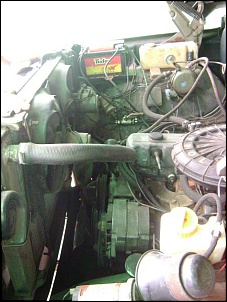

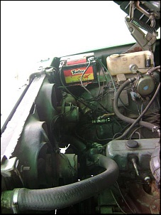

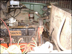

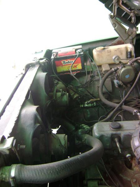

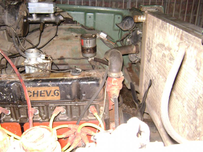

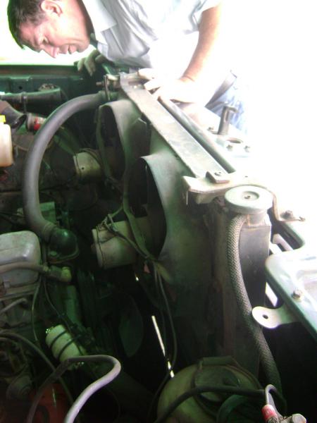

    Radiador agora a Elice pega só metade do radiador estamos estudando colocar duas ventuinhas do tempra igual fizemos na nossa a20 cd segue fotos..
    Miniaturas de Anexos Miniaturas de Anexos -dsc06076.jpg   -dsc06089.jpg   -dsc04948.jpg   -dsc04952.jpg

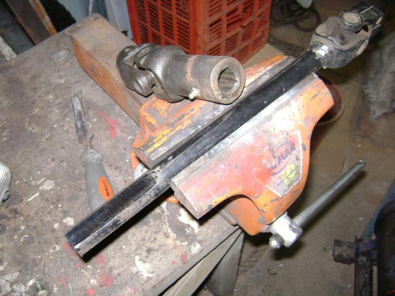

    Citação Postado originalmente por israel007 Ver Post
    Agora só tem 'alguns' detalhes kkkkkkkkkk
    1º Barra da direção
    2º Caninhos de freio (acho) que vão dar certo
    3º Alavanca do cambio ficou pequena...
    4º Chicote negatico que arrebentou hehehe
    5º Cabo de embreagem ficou pequeno

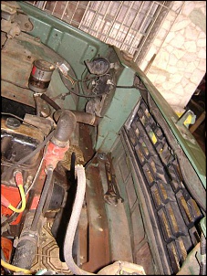

    6º Radiador como o carro subiu e usa a Elice do motor, a elice só pega metade do radiador então pode ser que o carro esquente muito..
    7º Para-choques ficaram com espaço mas esse vamos arrumar pq já vamos trocar e colocar com frente de impulsão e guicho
    Boa noite a todos..

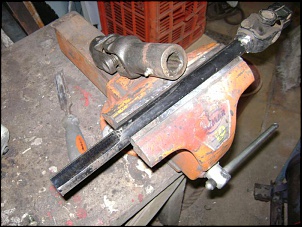

    1º OK, Barra da direção usamos o cardan de direção do Scannia é mais uma cruzeta segue fotos.. (1º e 2º foto em anexo)
    2º OK, Caninhos do freio deram certo
    3º Ainda falta aumentar a alavanca
    4º OK, colocamos outro hehe
    5º OK, Usamos o cabo de embreagem do A-11000
    6º Ainda falta fazer vamos colocar as ventuinhas do tempra(igual da foto)
    7º Vamos mandar fazer...
    Miniaturas de Anexos Miniaturas de Anexos -dsc06083.jpg   -dsc06082.jpg   -dsc04951.jpg

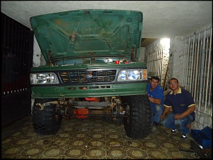

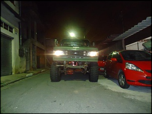

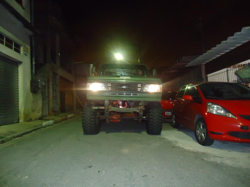

    Segue fotos da Tchutchuca...
    Olha o Fit ai perto parece que veio em caixinha de cereal kkkkkkkkkkkkkkkkkkkkkkkkkkkkkkkkkkkkkkkkkkk
    Miniaturas de Anexos Miniaturas de Anexos -dsc00145.jpg   -dsc00146.jpg   -dsc00148.jpg   -2011-03-16_14-30-50_426.jpg

    Fotinhas...

    Que deboche rerere ta afu a pickup!!
