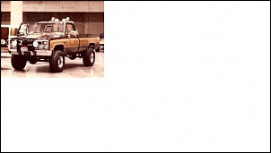

    Lembrei-me de uma série que passava na TV, nos anos 80, chamada Fall Guy (Duro na Queda, no Brasil). Tinha uma pick-up muito parecida com a sua. Segue fotinho que encontrei na rede.

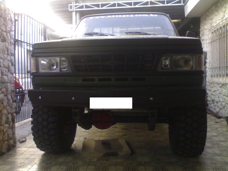

    Boa tarde a todos, vamos aos andamentos da preparação
    Instalação da Frente da 93

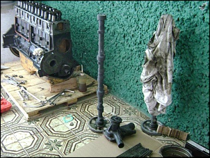

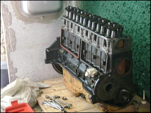

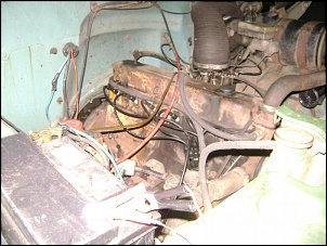

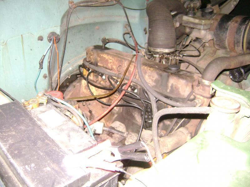

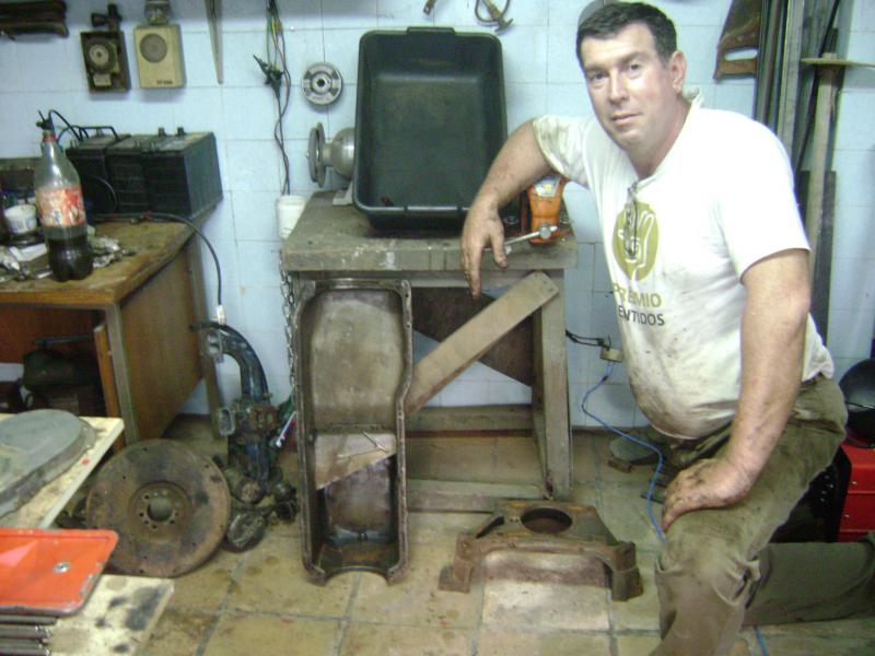

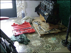

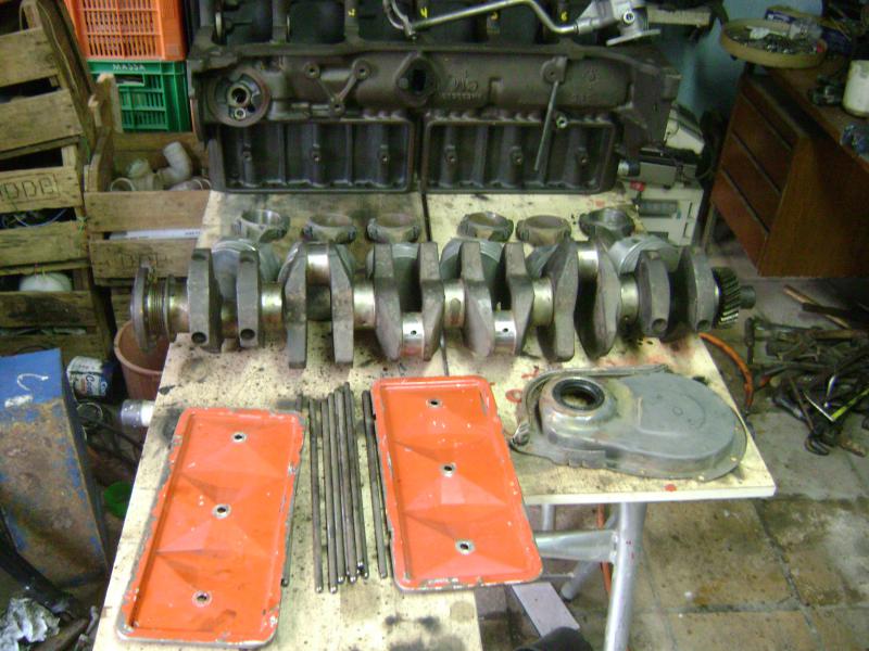

    1 foto motor antigo dela, origianal gm 250-S
    2 foto motor 4.8 desmontado já

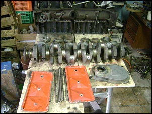

    3 foto do motor e peças diversas
    4 foto do motor e meu pai rsrs ( nossa oficininha no fundo de casa)
    5 foto do carter e caixa seca
    Miniaturas de Anexos Miniaturas de Anexos -dsc04394.jpg   -dsc04990.jpg   -dsc04993.jpg   -dsc04995.jpg   -dsc04996.jpg

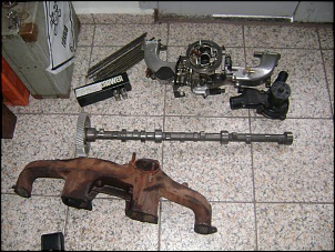

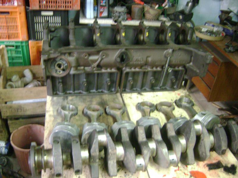

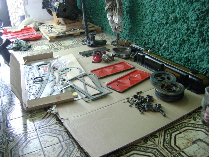

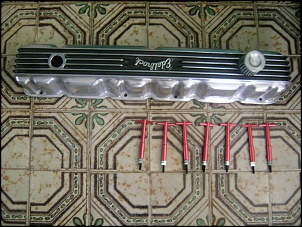

    Motor 292.
    1,2,3 foto peças do morto sendo montado juntas e demais..

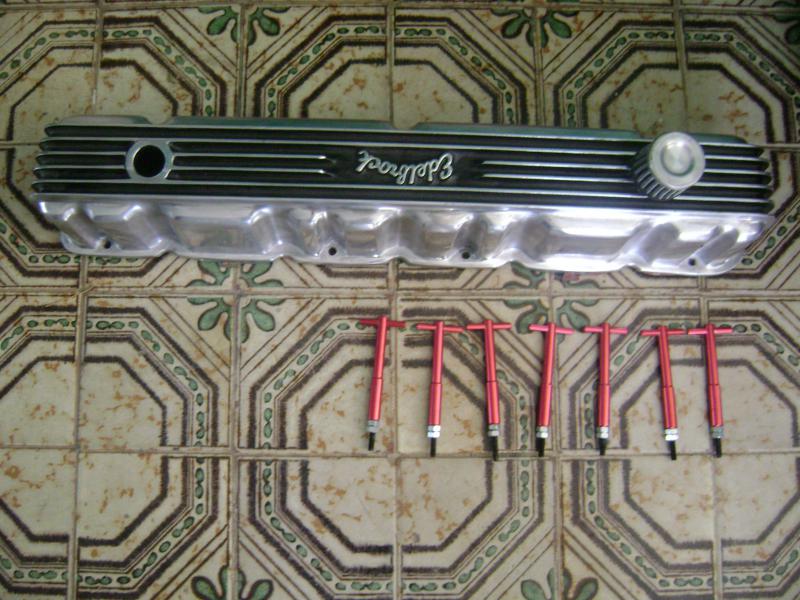

    4 foto motor e comando crower com ângulos alterados
    5 fotos Carburador 3E tubagem de admissão em aluminio polido, comando crower alterado, tuchos mecanicos crower
    Miniaturas de Anexos Miniaturas de Anexos -dsc05858.jpg   -dsc05862.jpg   -dsc05859.jpg   -dsc05861.jpg   -dsc05011.jpg

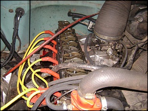

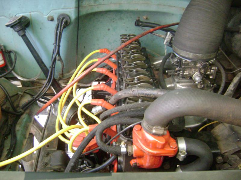

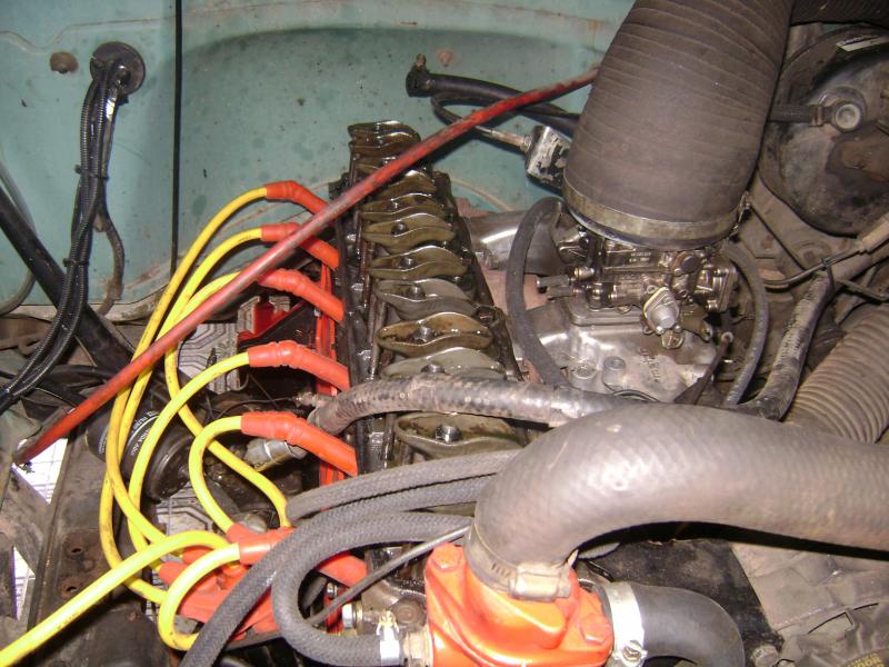

    Fotos da A20 já com o motor 5.1 GM..
    O Motor foi instalado tudo certinho, por ele ser quase igual o GM250-S não tivemos tanta dificuldades entre elas;
    Mudar suporte do coxim do motor Esquerdo
    Mangueiras do radiador
    Suporte do alternador para adaptar a Direção H. ou seja a alternador em cima e a D.H em baixo..
    Carburador foi colocado o 3E mesmo, só que o carro não ficou bom, hora da falta hora da excesso
    Miniaturas de Anexos Miniaturas de Anexos -dsc06002.jpg   -dsc06003.jpg   -dsc06010.jpg

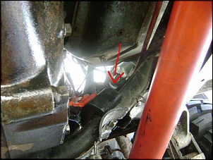

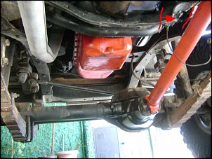

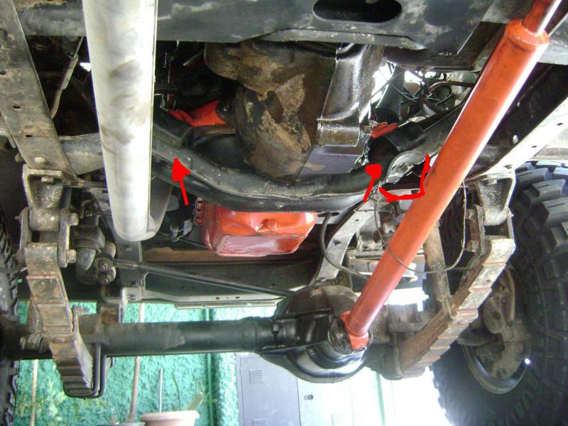

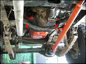

    Um Outro problemas que tivemos quando acelerava o carro ele tremia tudo cambio motor e etc.. dai fomos descobrir que esse motor usado no A11000 e tambem A/C60 caminhão canavieiro usa alem do coxim no motor 2 coxins na caixa seca então tivemos que procurar esses coxins para colocar, e adaptar pois justo nesse lugar fica uma proteção do cardazinho da tração dianteira
    GM A20 1985 4X4-TRAÇÃO ENGESA-MOTOR GM 292(310) 5.1 L-D.H-PNEUS MAXXIS 37X14,5X15 (Tchutchuca) Fórum da Tchutchuca
    GM GRAND BLAZER DLX 1999 4.1
  • #48

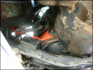

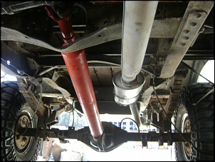

    Segue fotos dos coxins.
    1 foto os 2 coxins instalados e lugar aonde foi cortado..
    2 foto mais ampliada dos coxins
    3 foto aonde teve que ser cortado.. e coxim direito
    4 foto coxim lado esq.
    5 foto parte de baixo traseira do carro.
    Miniaturas de Anexos Miniaturas de Anexos -996.jpg   -997.jpg   -998.jpg   -999.jpg   -dsc06009.jpg
