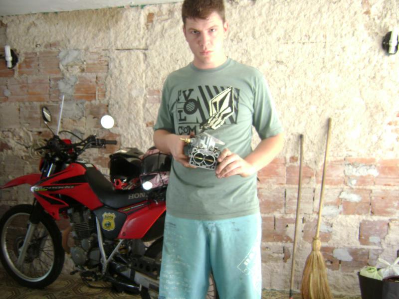

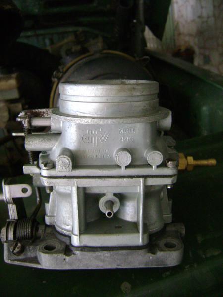

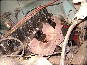

    Quanto a carburador o 3E que era de um Opala não ficou bom nela a baixo giro o carro tinha falta mesmo trabalhando com os giclês do alcoholA Solução foi o Carburador DFV 446 que era usado no Dodge Dart senão me engano esse carburador é duplo(bijet) abre as borboletas juntos não tem 1 e 2 estagio.
    Segue fotos.

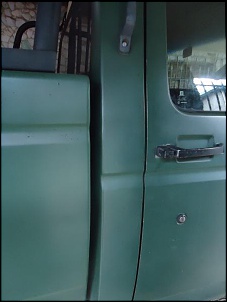

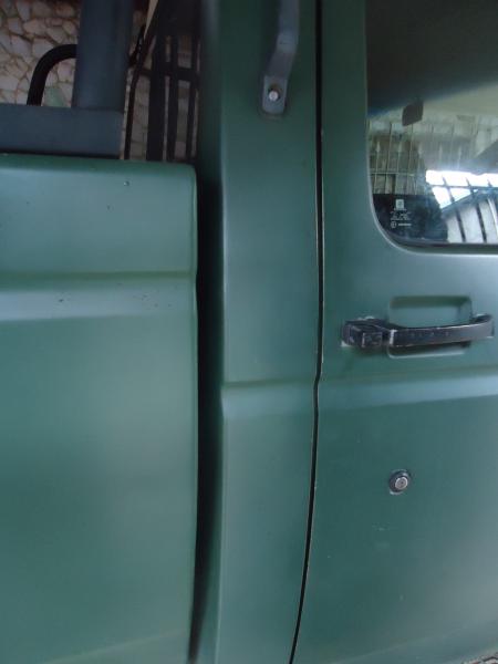

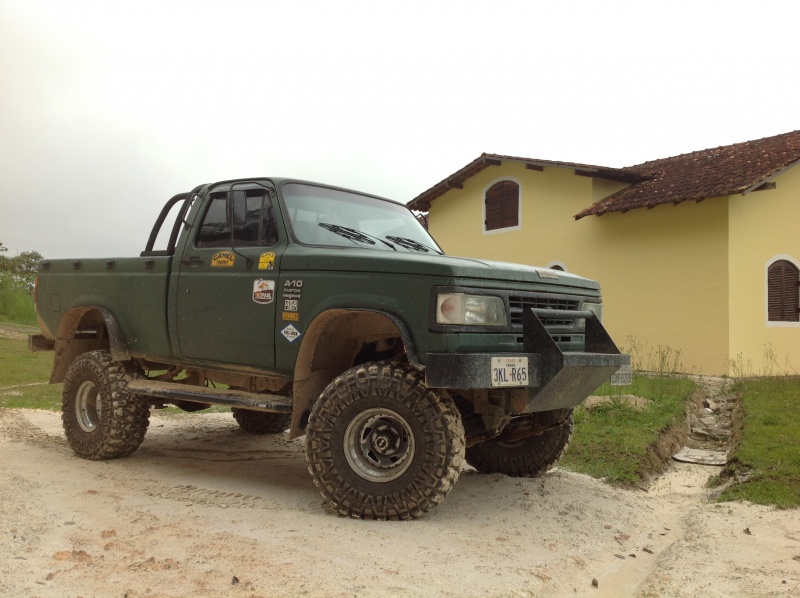

    Segue fotos dela como está foi trocados os retroviores colocados do F-600 e calhas.

    Agora estou precisando trocar o para-choque dianteiro, se alguem souber de um que esteja a venda me avisem...

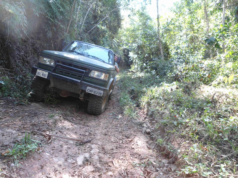

    Boa noite pessoal uns video ai..
    [ame]http://www.youtube.com/watch?v=1MDpu1RVTBQ[/ame]
    [ame]http://www.youtube.com/watch?v=MC6zqmaa7jA[/ame]

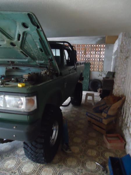

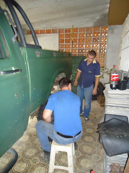

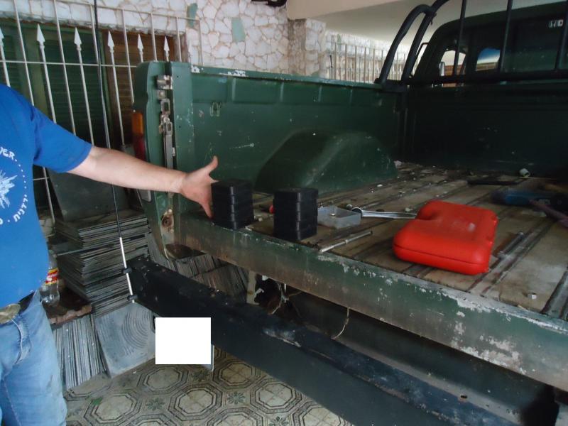

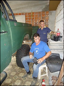

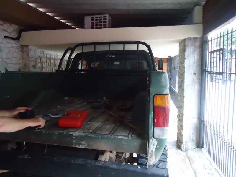

    Boa noite pessoal estamos trabalhando no carnaval para erguer a cabina do carro que vai ser colocado calços de 15 cm hahaha

    Até que ficou num tamanho bom +/- 2,22/2,23
    Segue umas fotos da brincadeira de ontem...
    Miniaturas de Anexos Miniaturas de Anexos -dsc00067.jpg   -dsc00068.jpg   -dsc00070.jpg   -dsc00071.jpg   -dsc00073.jpg

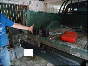

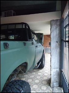

    A gente usou coxins de borracha no total foram 70 coxins para caçamba e cabine..
    Miniaturas de Anexos Miniaturas de Anexos -dsc00075.jpg   -dsc00077.jpg   -dsc00078.jpg   -dsc00079.jpg

    Agora só tem 'alguns' detalhes kkkkkkkkkk
    1º Barra da direção
    2º Caninhos de freio (acho) que vão dar certo
    3º Alavanca do cambio ficou pequena...
    4º Chicote negatico que arrebentou hehehe
    5º Cabo de embreagem ficou pequeno
    6º Radiador como o carro subiu e usa a Elice do motor, a elice só pega metade do radiador então pode ser que o carro esquente muito..
    7º Para-choques ficaram com espaço mas esse vamos arrumar pq já vamos trocar e colocar com frente de impulsão e guicho
