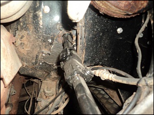

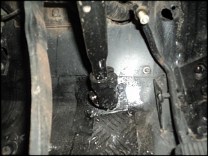

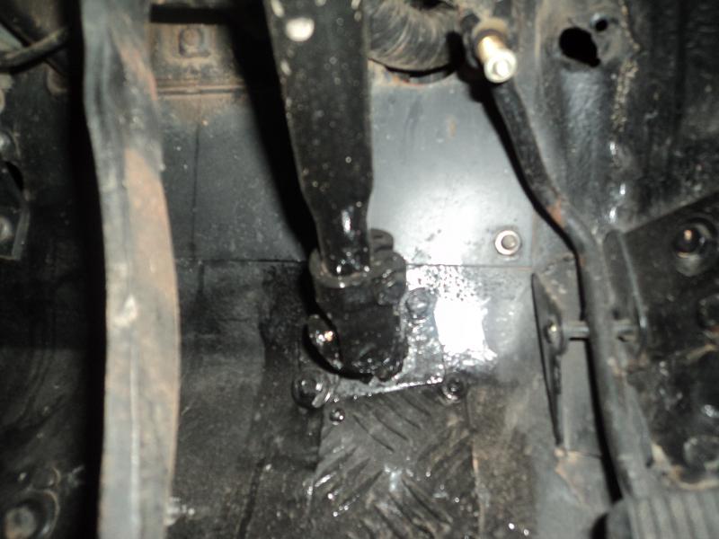

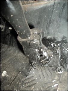

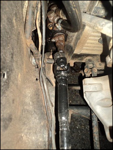

    Fugger, segue fotos do serviço feito na direção, quanto ao acabamento esse terei que fazer em um latoeiro, nao fiz ainda por n motivos, o pricipal é que quero ter certeza que ficou bom pra nao ficar remendando ainda mais.
    Segue fotos.-dsc02581.jpg-dsc02582.jpg-dsc02583.jpg-dsc02584.jpg-dsc02585.jpg

    Cara, por fotos não é muito fácil dar um pitaco certo, então vai um mais ou menos...
    Eu teria descido com a coluna de direção direto, atravessando o assoalho, e então usaria uma cruzeta ligada a ela e uma barra de colapso, e na extremidade desta outra cruzeta ligando-a a cx de direção.
