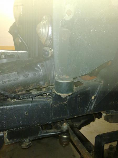

    GRade
    Raphael,
    Belo Jeep esta montando.....
    Fui ver o suporte da grade, conforme pediu, mas não consegui tirar foto ontem pois estava escuro. tentarei hoje.
    O esquema é o seguinte:
    - Soldei um suporte "L" no chassis, onde a perna do L fica para o lado do pneu e não para dentro.
    - Encima deste suporte vai o calço e sobre o calço outro suporte "L"
    - Este "L" que fica sobre o calço prende o para-lamas e a grade, com um parafuso que atravessa os 3 ("L", para-lamas e grade).
    - Assim é feito nos dois lados.
    Deu para entender?
    Edu
    CJ5 - 1962 - Motor 250s Turbo - Eixos Rockbone - 200% Bloqueado - Wolverine 38" - Guincho Ekron

    Citação Postado originalmente por EduMendes Ver Post
    Raphael,
    Deu para entender?
    Edu
    Opa Edu, blz?
    obrigado é simples o jeep mas a idéia é que seja funcional... to tentando..
    opa, não dei não mas entendi perfeitamente, valeuuu pela ajuda hoje mesmo vamos mexer nisso para arrumar o espaço que precisamos... Obrigado.
  • #94
    Usuário Avatar de EduMendes
    15/06/2008
    SP/SP
    731
    Citação Postado originalmente por willys1960_ctba Ver Post
    Opa Edu, blz?
    Rs, boa Raphael.....
    Minha ideia é esta tambem, ter um jeep de trilha bem funcional, por isto tudo o que coloco no Jeep tem que servir para alguma coisa na trilha, senão não instalo......
    Bom, ontem tentei tirar algumas fotos, mas estava escuro e eu estava somente com o celular. De qualquer forma vou coloca-las aqui para ver se ajuda.
    Eduardo
    Miniaturas de Anexos Miniaturas de Anexos -02022011144.jpg   -02022011145.jpg   -02022011146.jpg
