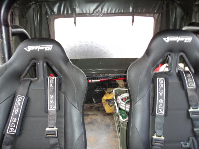

    algumas fotinhos do xodó...
    Miniaturas de Anexos Miniaturas de Anexos -dsc00391.jpg   -dsc00392.jpg   -dsc00393.jpg   -dsc00394.jpg   -dsc00395.jpg

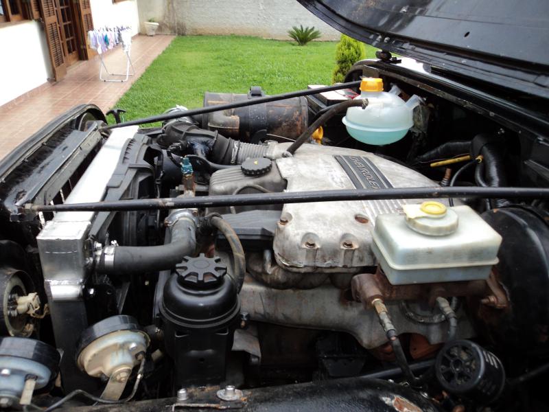

    mais algumas ................
    Miniaturas de Anexos Miniaturas de Anexos -dsc00396.jpg   -dsc00397.jpg   -dsc00398.jpg   -dsc00399.jpg   -dsc00400.jpg

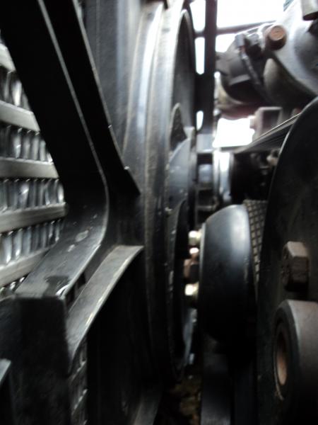

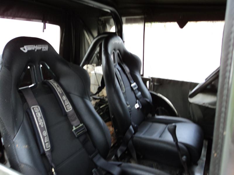

    Cool
    ultimas ufaaaa...
    Miniaturas de Anexos Miniaturas de Anexos -dsc00401.jpg   -dsc00402.jpg   -dsc00403.jpg
  • #119
    Usuário Avatar de fugger
    27/03/2003
    CWB/PR
    3,836
    Agora sim fotos decentes...
    E o esquentamento, parou??? Vc tá usando relógio mecanico? Qual marca?

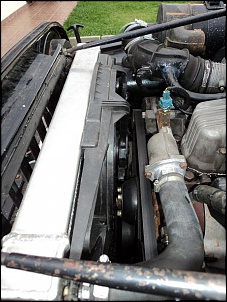

    Smile
    Citação Postado originalmente por fugger Ver Post
    Então Fugger,
    * problema ventoinha resolvido;
    * problema da lenta resolvido com a troca dos bicos por bicos novos;
    * problema de oscilação em baixa resolvido com troca de bomba de combustivel, filtro, tubulação bem como instalação adequada da bomba;
    * resolvido o problema de baixar água do radiador com troca e uso de abraçadeiras duplas na tubulação;
    * vazamento de óleo de direção resovido com substituição da mangueira;
    agora é usar e ser feliz...
