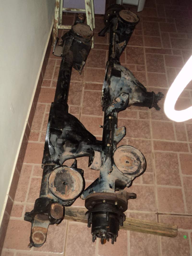

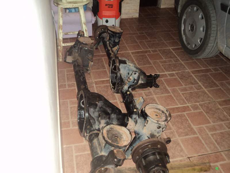

    Usuário Avatar de willys1960_ctba
    27/08/2004
    Campo Largo/PR
    1,464
    Cool
    Segue fotos da nova aquisição para o jeep.
    Eixos troller 2010/2011.
    Devido ao tempo para desmontar não consegui mandar esse sabado para o torneiro fazer a inversão e limpeza dos suportes.
  • #237
    Usuário Avatar de anderson_wzorek
    08/10/2006
    Curitiba/PR
    1,160
    Ai sim hein...
    E eu faceiro com meus eixos de rural haha
  • #238
    Raphael, só um conselho, não deixa o torneiro cortar a solda original e sacar os tubos dentro da bola do diferencial, e melhor cortar as canelas do eixo e emendar os tubos colocando reforço por dentro. Digo isto após fazer isto em muito eixo da rural.
    Abraço.
  • #239
    27/08/2004
    Campo Largo/PR
    1,464
    Citação Postado originalmente por Casa da transmissão4x4 Ver Post
    Abraço.
    Opa, valew pela dica.
    Vou fazer assim cortar e inverter colocando uma luva interna na ememnda e ai fazer a solda.
  • #240
    Usuário Avatar de fugger
    27/03/2003
    CWB/PR
    3,836
    Citação Postado originalmente por willys1960_ctba Ver Post
    Quero ver montar de volta...
