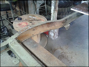

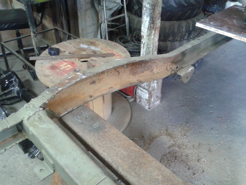

    Citação Postado originalmente por willys1960_ctba Ver Post
    O que sugere mestre?
    A pergunta não foi pra mim, mas vai meu pitado:
    "Meter a esmerilhadeira, desbastar e ver o que fazer."
    Mas pela foto, o melhor seria trocar a travessa...

    Citação Postado originalmente por fugger Ver Post
    grosso tipo porta de igreja ...
    então kra, estou aprendendo ainda...., a primeira coisa que vamos fazer é passar a esmerilhadeira e ver onde ta ruim mesmo, e ai reforçar ou trocar.
    nesse ponto aparentemente pareceu ser um amontoado de solda.
    vc diz para cortar a viga e emendar outra nova? Isso?
    A ultima travessa estou esperando o orçamento do Rafael da Iron...
    grosso tipo porta de igreja ....
    Mais grosso que baleia dobrada
    Não véio, se depois de tirar o excesso da solda vc ver que tá muito comprometida por ferrugem ou mesmo a trica ser grande demais, sugiro tirar essa e trocar por outra nova mesmo, talvez até mesmo tubular...
    Quanto a ultima travessa, comprei a da iron também, mas hj eu faria de perfil dobrado mesmo... Mais simples...

    Entendi, vamos ver agora quando limpar examinar e ver se aproveita ou não.
    O ângulo da foto não ajuda.
    Se tiver dicas de como fazer ela tubular, agradeço os pitacos.

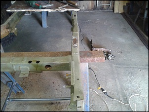

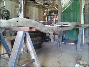

    Após um bom tempo parado, muita demora para desmontar o jeep,achar pessoas para tocar a obra pois reforma do jeep e construção da casa não dava para seguir juntas pois o jeep eu ainda tenho muito que aprender e muito o que gastar para ter as ferramentas adequadas.
    Agora o chassi esta em ótimas mãos e já no dia da entrega das peças ao profissional as coisas já andaram.
    Miniaturas de Anexos Miniaturas de Anexos -20140906_103205.jpg   -20140906_114003.jpg
