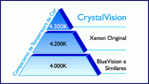

    Eu só naum tirei do jeep por dentro iluminando a rua, pq ainda naum regulei os farois corretamente. Mas já dá pra perceber uma put@ diferença Segundo a Philips, é uma das lampadas que mais se aproximam da Xenon...
    O bom q além do farol principal usar lampadas H4, o de milha usa lampadas H3 (Nessas fotos o milha ainda está desligado ). Ele perde o tom amarelado, comum dos carros, e fica uma luz com um tom azul, bem claro.

    Miniaturas de Anexos Miniaturas de Anexos Jeep CJ5 1957 agora Powerstroke 2.8TD-370px_crystal_vision_port_01_165.gif
