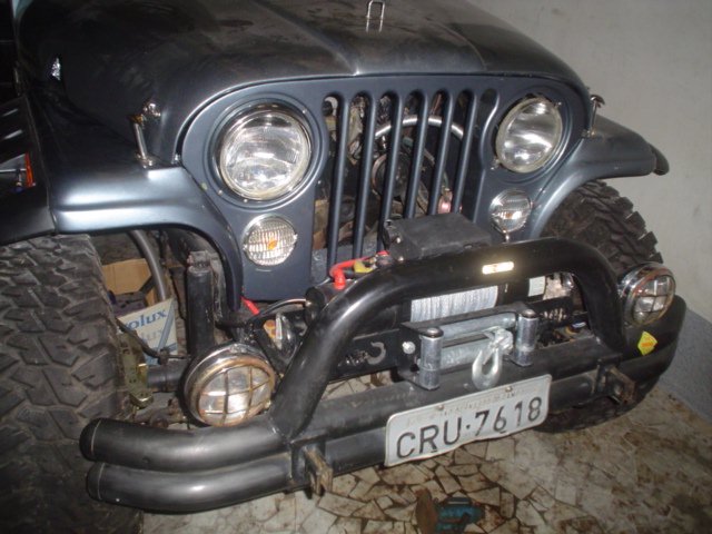

    Citação Postado originalmente por Thiago Rodeghel Ver Post
    Blz Cristiano
    Comprei em uma Autopeças aqui em São Bernardo mesmo, paguei 45lt$s no par das lanternas.(Sem Lampadas)
    Eu só naum tirei do jeep por dentro iluminando a rua, pq ainda naum regulei os farois corretamente. Mas já dá pra perceber uma put@ diferença Segundo a Philips, é uma das lampadas que mais se aproximam da Xenon...
    O bom q além do farol principal usar lampadas H4, o de milha usa lampadas H3 (Nessas fotos o milha ainda está desligado ). Ele perde o tom amarelado, comum dos carros, e fica uma luz com um tom azul, bem claro.
    As lampadas vai a gosto, eu instalei essas, mas tem outras mais em conta, mas como uso muito meu CJ a noite e em longas viagens, coloquei umas um pouco melhores...
    Assim que conseguir umas fotos melhores, eu coloco aqui...
    [s]
    Thiago, qual a lâmpada vc usou como lanterna na parte superior ? As lâmpadas incandescentes q passam pelo orifício são mto fracas. Observei q uma H1 ou h3 passam pelo buraco mas por emitirem calor, a parte plástica em contato com a lampada( no caso uma H1 ou H3) pode derreter, qual foi a sua solução ?
    Na instalação vc conseguiu manter a carcaça interna, o que ajudaria a proteger o farol da sujeira / umidade do dia a dia. Abçs.

    Citação Postado originalmente por Mazaropi-RJ Ver Post
    Mazaropi
    Eu uso as lampadas da Philips mesmo... Qdo vc compra o par de H4 ou da H3, já acompanha a lampada da lanterna, que é a qual vc diz, onde vc coloca na parte superior. É a lampada de lanterna comum mesmo que estou utilizando.
    Para não derreter a carcaça, use somente a lampada com potencia máxima determinada pelo fabricante do farol. Até hoje, não tive problemas.
    Para vedar, foi usando silicone mesmo. Passe ao redor do farol, onde tem o encaixe do vidro, na tampa por onde passam as tomadas das lampadas, tbm passei ali. E na lanterna, tbm passei em volta da borracha... tbm não tive problema.

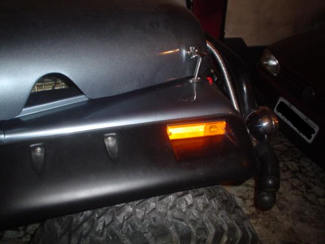

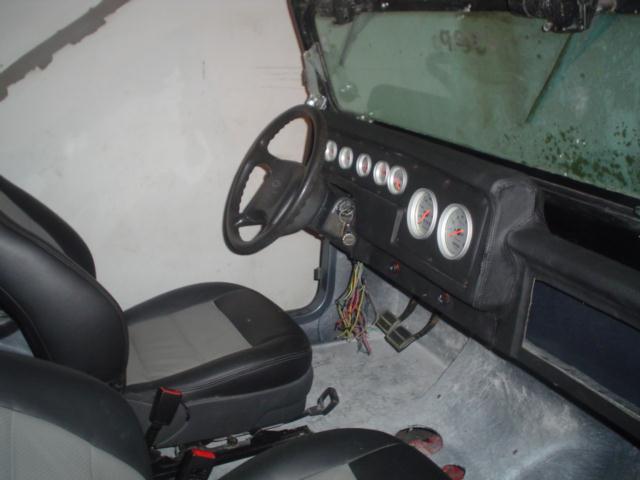

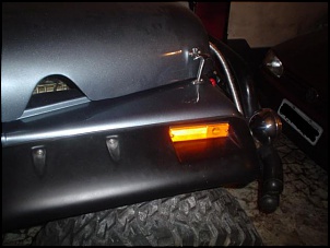

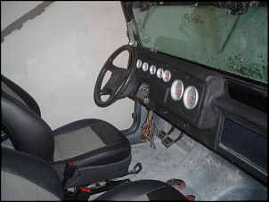

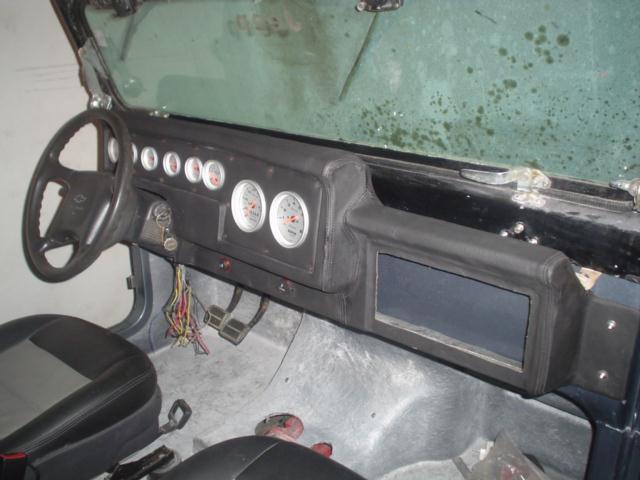

    Mais um pouco de trabalho essas semanas
    Dobradiças do CJ7 instaladas junto com os retrovisores, painel instalado, coluna da S10 instalada novamente, alargadores montados e lanternas dos paralamas do CJ7. E Histeer Ensimec tbm montado... Amanhã lá vamos para as pedaleiras...
    Miniaturas de Anexos Miniaturas de Anexos Jeep CJ5 1957 agora Powerstroke 2.8TD-dsc02142.jpg   Jeep CJ5 1957 agora Powerstroke 2.8TD-dsc02143.jpg   Jeep CJ5 1957 agora Powerstroke 2.8TD-dsc02144.jpg   Jeep CJ5 1957 agora Powerstroke 2.8TD-dsc02145.jpg   Jeep CJ5 1957 agora Powerstroke 2.8TD-dsc02146.jpg

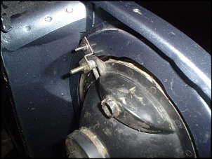

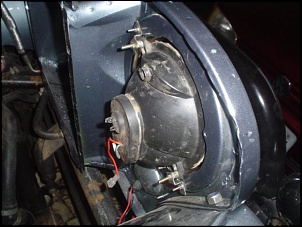

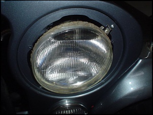

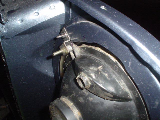

    Instalação Farol VW
    Segredo revelado Instalação do farol VW no Jeep... em breve mais novidades8)
    [s]Quase indo pro autoeletrico...
    Miniaturas de Anexos Miniaturas de Anexos Jeep CJ5 1957 agora Powerstroke 2.8TD-dsc02153.jpg   Jeep CJ5 1957 agora Powerstroke 2.8TD-dsc02154.jpg   Jeep CJ5 1957 agora Powerstroke 2.8TD-dsc02155.jpg   Jeep CJ5 1957 agora Powerstroke 2.8TD-dsc02156.jpg   Jeep CJ5 1957 agora Powerstroke 2.8TD-dsc02157.jpg

    Usuário Avatar de Mazaropi-RJ
    25/05/2007
    Niterói/RJ
    64
    490
    Oi Thiago...Na repartição inferior desse farol, qual lampada que vc está usando ? Me disseram que os primeiros farois como esse, a repartição inferior era para se usar com uma lampada H1 ou H3 para " milha " o que não teria dado muito certo. Finalmente comprei op motor, em Guarulhos mesmo por incicação de um amigo do fórum, agora falta relativamente pouco. Abçs.

    Usuário Avatar de Thiago Rodeghel
    06/08/2003
    São Bernardo do Campo/SP
    2,797
    Agradecimentos: 11
    Opa Mazaropi Beleza8-)
    Se não me falha a memoria, é H3 que estou usando. Sim realmente ela é o farol de milha. Não entendi o pq não ter dado certo... que seus amigos falaram...
    Qdo vc comprar os faróis, na caixa vem o manual com a indicação de quais lampadas comprar
    Que bom que finalmente vc achou o motor, comprou injetado ou carburado??
