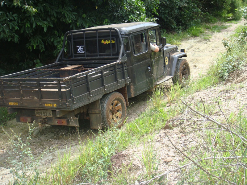

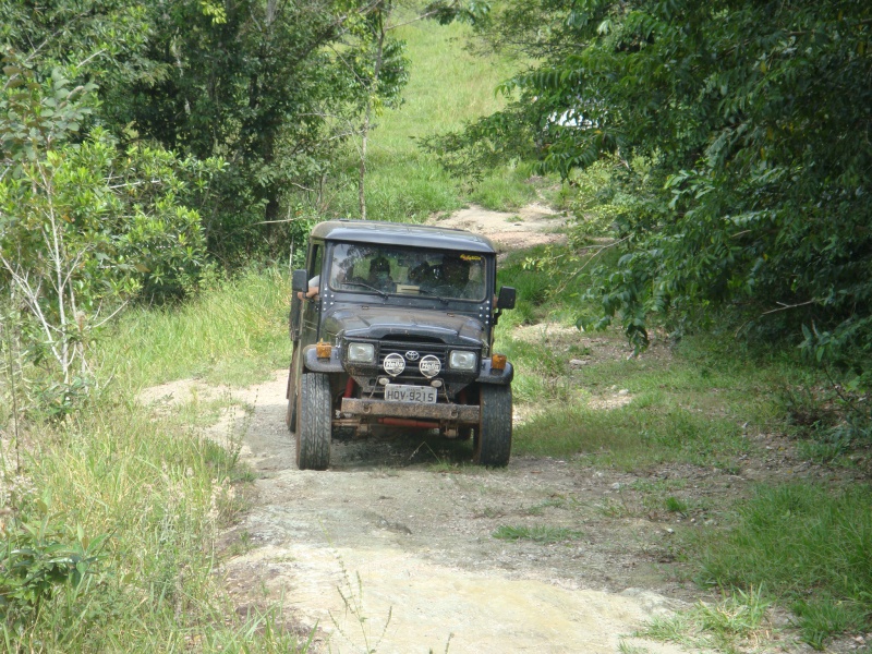

    Fotos do II Encontro Picapeiros do Forum 4x4, em Bonito - MS.

    E eu vi de perto essa máquina!! Uma Band muito bem conservada, cuidada e equipada!!! E você Ismael, um figura!!! Prazer em conhecer você e sua família!!

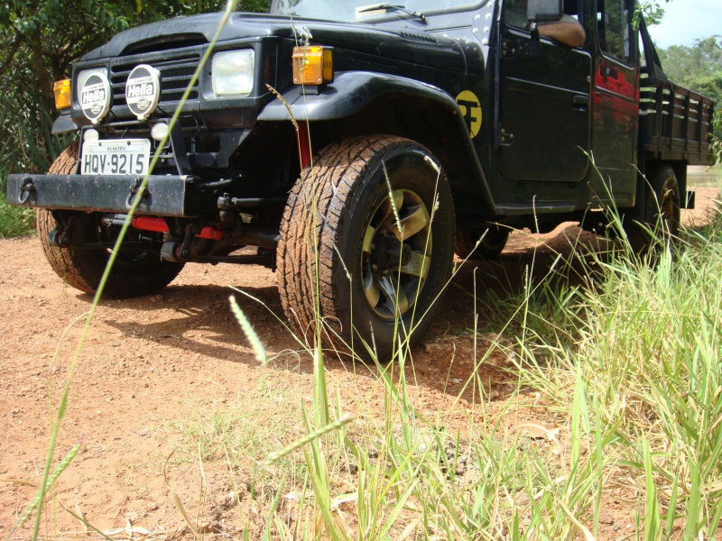

    Não tirei a foto do painel novo ainda, porque está faltando instalar o PX e pintar uns parafusos de preto, pra dar um acabamento melhor. Mas assim que terminar coloco as fotos.

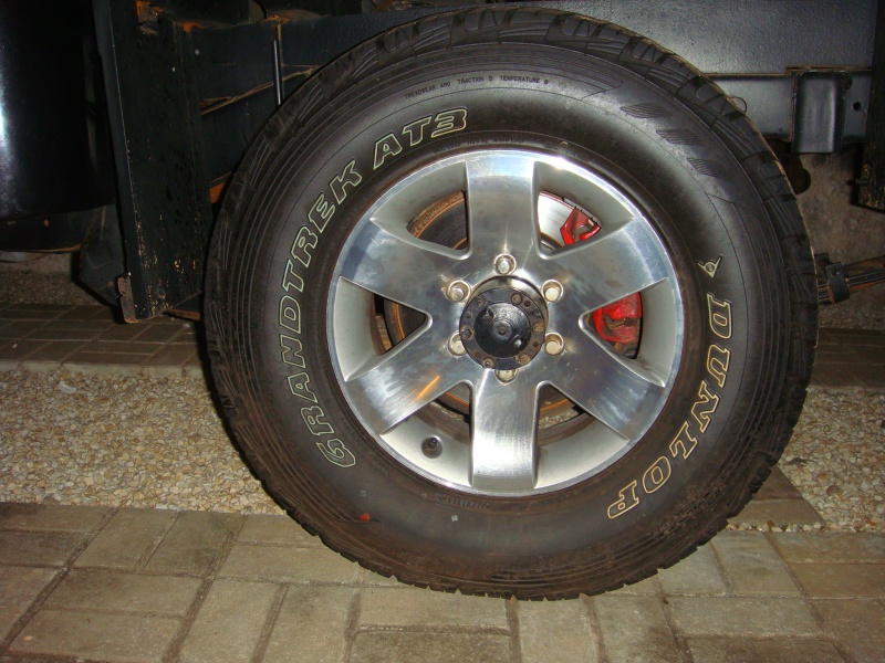

    Como fui tirar fotos da Mafiosa na garagem pra postar uma paradinha no tópico do Titanium, aproveitei e tirei foto do sapatinho novo da Mafiosa.
    Anexo 461879

    E assim, vida longa a Mafiosa, hehehe!!!

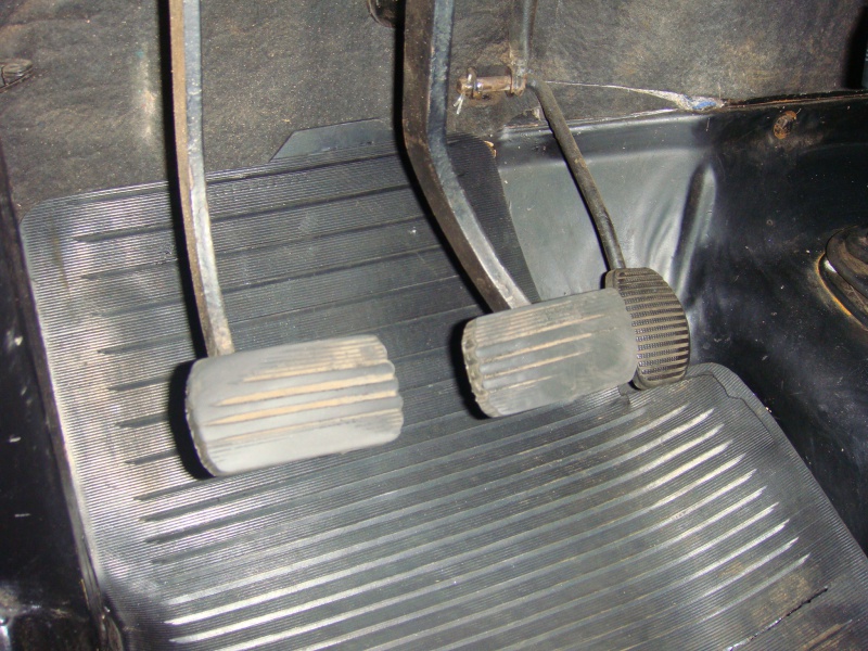

    Hoje, relendo o tópico do Dudu, comentei a respeito de uma modificação que fiz nos pedais da mafiosa, tempos atrás e daí me lembrei de que não tinha colocado foto.
    É uma modificação bem simples, mas que acho que vale a pena e por isso vou colar o comentário que fiz lá no tópico dele:
    Como a distância entre o pedal do freio e o da embreagem é considerável.
    Como reparei (pela marca na borracha que cobre o pedal do freio) que sempre piso na metade do lado direito.
    Mandei cortar a sapata do pedal da embreagem e soldar mais à direita, bem próxima do pedal do freio.
    Já fiz isso há um bom tempo e ajudou bastante e nunca aconteceu de pisar errado (a distância ficou bem segura).
    Acredito que dá até pra colocar mais perto!!!
    Antes, esqueci de tirar a foto pra efeito de comparação. Mas dá pra perceber no visual.
    Abaixo segue a foto do depois.
    Anexo 462068

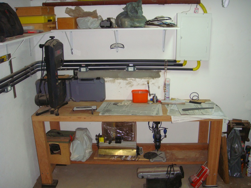

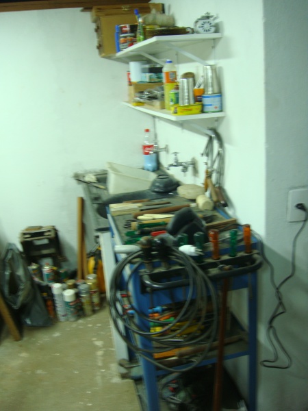

    Como montei uma pequena oficina em casa, vou começar colocando as fotos dela:
    Anexo 462297 Bancada onde trabalho com as máquinas para madeira.
    Anexo 462298 Mesinha com ferramentas e tanque.

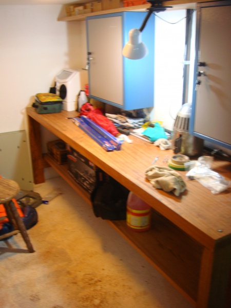

    Anexo 462299 Bancada onde trabalho com coisas mais delicadas e que necessitam de maior limpeza.

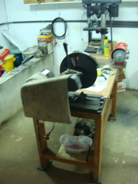

    Anexo 462300 Bancada onde estão as máquinas para metal.

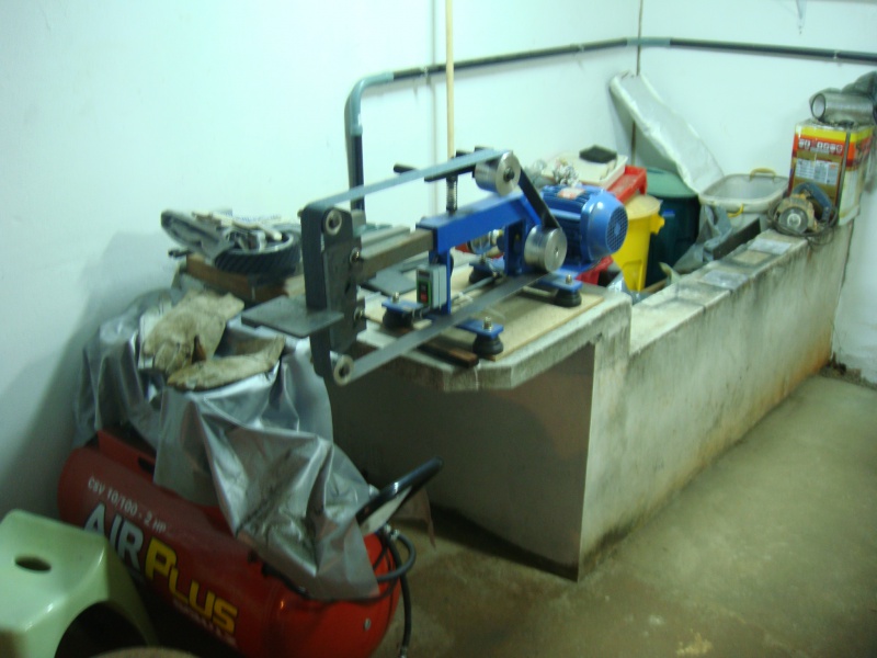

    Anexo 462301 Compressor de ar (carrinho) e meu mais novo brinquedo (lixadeira de cutelaria).

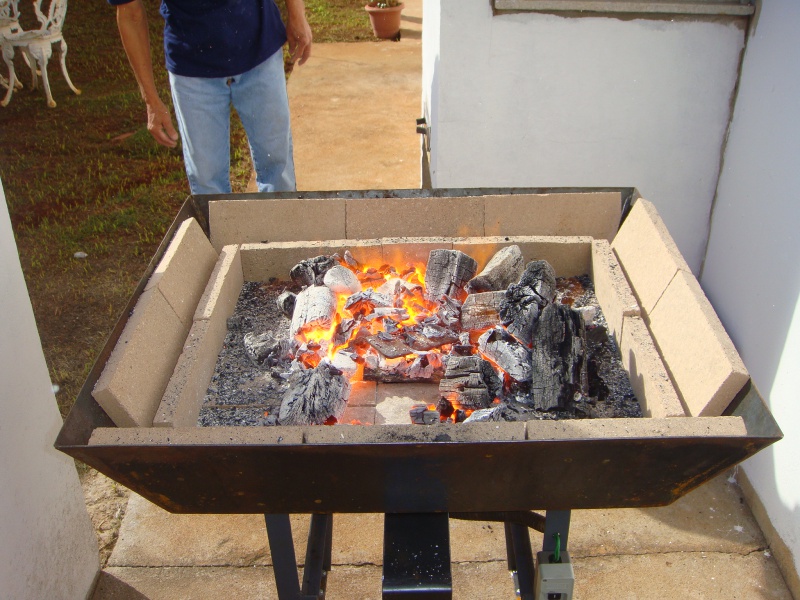

    Anexo 462302 Forja feita já aproveitando as máquinas da oficina (por mim e meu sogro).

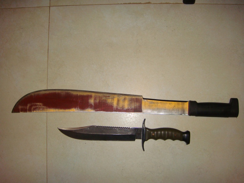

    Um equipamento que não pode faltar, são boas lâminas de corte.
    Acabei montando um conjunto que acho legal.
    Ele é composto por 4 lâminas:
    1- Facão da marca Corneta - aço Carbono (o último).
    2- Faca Muela para uso em geral - aço Inox (a última).
    3- Faca Muela para Bushcraft.
    4- Canivete Guepardo de Sobrevivência.

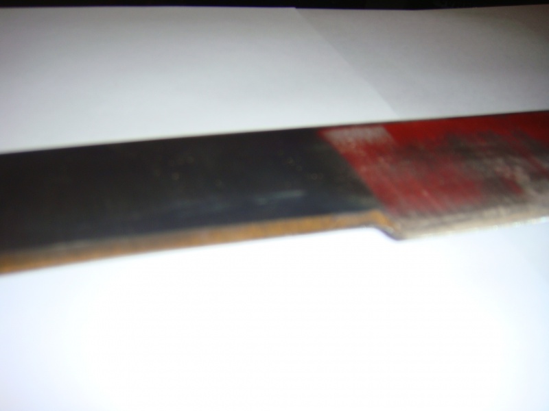

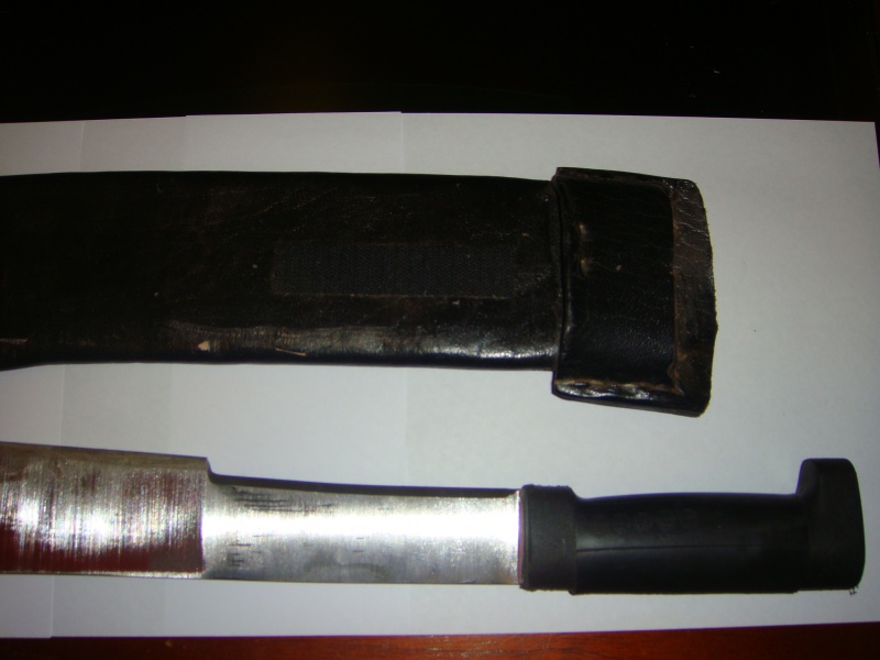

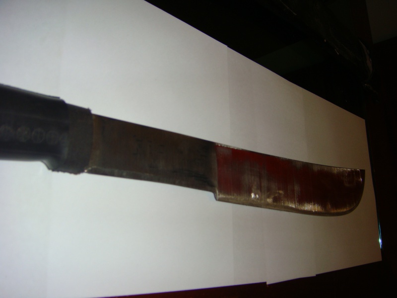

    Anexo 462303 Usando a lixadeira de cutelaria, fiz uma modificação no meu facão.
    Anexo 462304 Próximo ao cabo fiz um tipo de afiação apropriada para entalhes em madeira.
    Anexo 462305 O restante da lâmina recebeu afiação normal do tipo Convexo.
    Anexo 462306 Assim, com duas peças, tenho 3 lâminas diferentes.

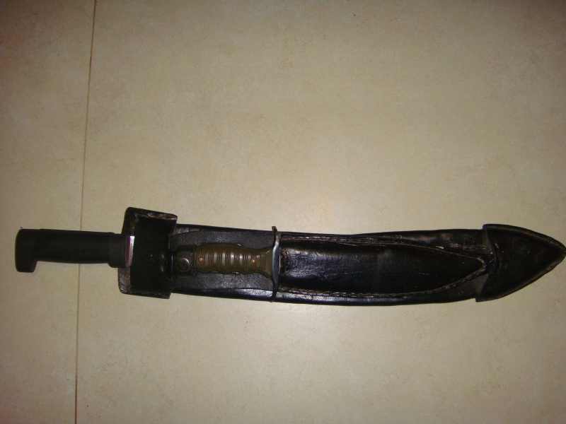

    Anexo 462307 Bainha da faca, presa (removível se necessário) na lateral bainha do facão.

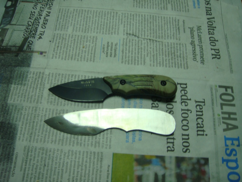

    Anexo 462308 Minha faca de bushcraft e ao lado tentando aprender a fazer facas, hehehe...

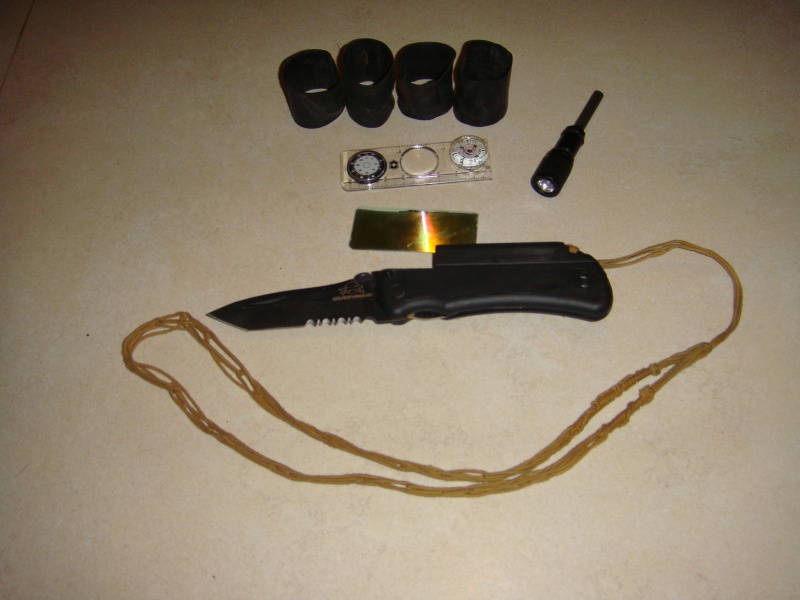

    Anexo 462309 Meu Kit de Sobrevivência (carrego no pescoço).
    Anexo 462310 Ele possui um canivete Guepardo, um cordonê, uma régua 3 ítens (termômetro, lupa e bússola), um pedaço de CD (espelho sinalizador), uma mini lanterna (na escuridão total, qualquer luzinha faz uma grande diferença), uma pederneira e algumas tiras de borracha que ajudam a ascender fogo quando molhado.

    Bela Oficina heim!! Mto organizada, tá de parabéns!

    O interessante na oficina foi que, tirando as paredes que já estavam lá, eu, o Neto (meu filho) e meu sogro preferido, fizemos tudo!!!
    Telhado (madeiramento, telhas, forro e vedação).
    Elétrica (puxar linha mestre, quadro de luz, disjuntores, conduítes, tomadas, etc...) - um primo eletricista aposentado por problemas de saúde, ajudou com as dicas e trabalhou conforme pode.
    Instalação das máquinas e equipamentos.
    Bancadas de madeira (comprei a madeira aparelhada e cortamos, fizemos encaixes, parafusos e cola. Ficou muito bom.)
    Enfim. Foram 3 meses de pura diversão, hehehe...
