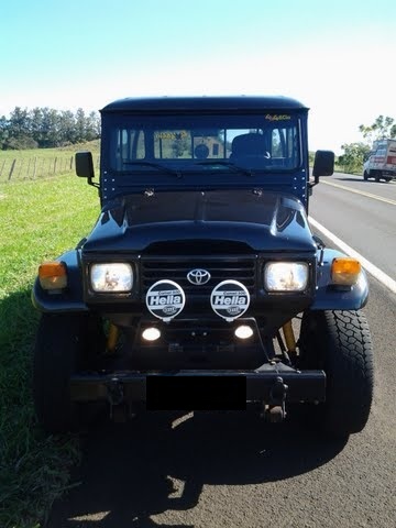

    1 Anexo(s)
    Anexo 417583

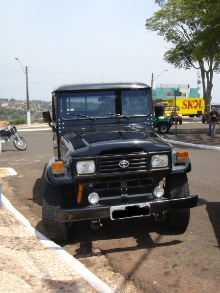

    Estou voltando ao fórum, depois de uma temporada em recesso devido a problemas de doença, mudança de residência de um estado para outro, etc...
    Acima foto da minha Band, de algum tempo atrás.

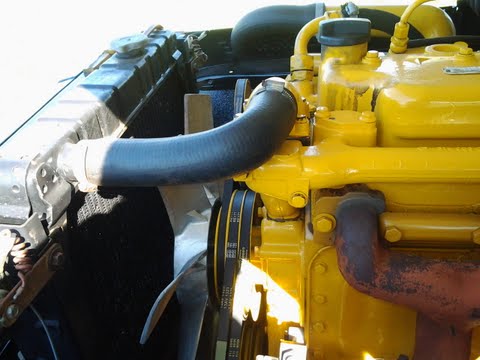

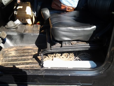

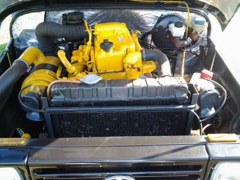

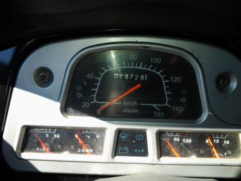

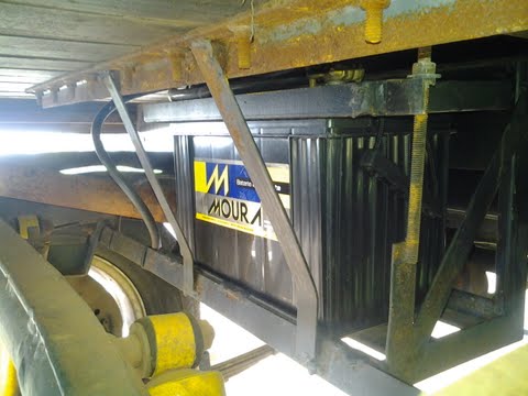

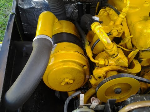

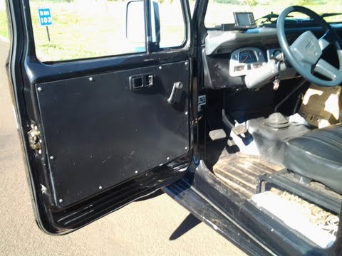

    Conforme anunciei aqui vão as fotos da Band Mafiosa, hoje!
    Anexo 417584Frente
    Anexo 417585Diagonal
    Anexo 417586Lateral
    Anexo 417587Traseira
    Anexo 417588Frente Motor
    Anexo 417589Lateral Esquerda Motor
    Anexo 417590Lateral Direita Motor

    Anexo 417592Tampa Bateria Assoalho Carroceria
    Anexo 417593Suporte Bateria - Visão Lateral
    Anexo 417594Suporte Bateria - Visão Traseira (ficou bem alto)
    Anexo 417595Caixa Bateria Retirada
    Anexo 417596Lateral das Portas (feita em lata galvanizada revestida com adesivo fibra de carbono)
    Anexo 417597Visão Geral Painel
    Anexo 417598Kilometragem Atual
