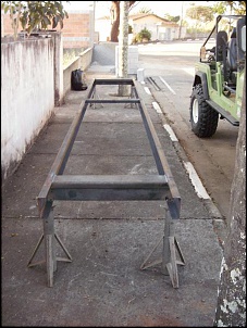

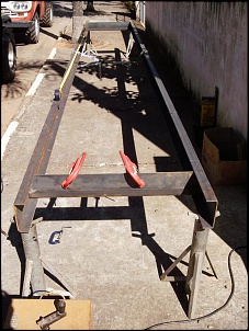

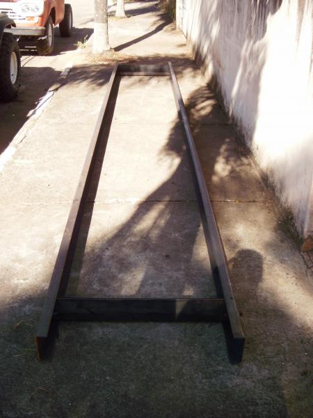

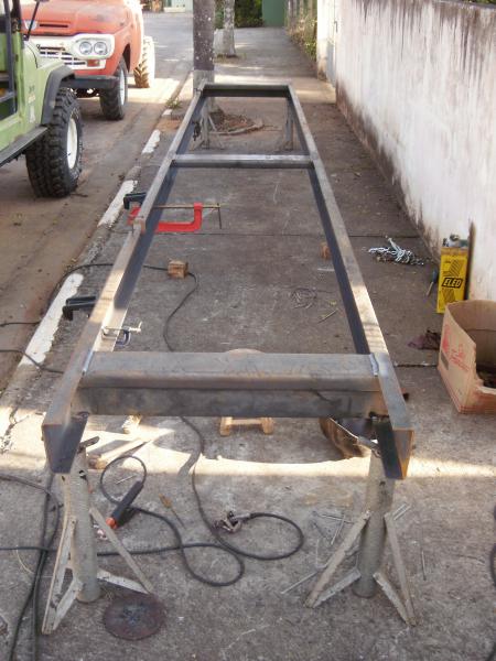

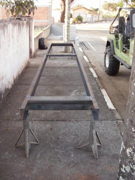

    Chassis...
    Mais algumas do meu driveway chassis building process!

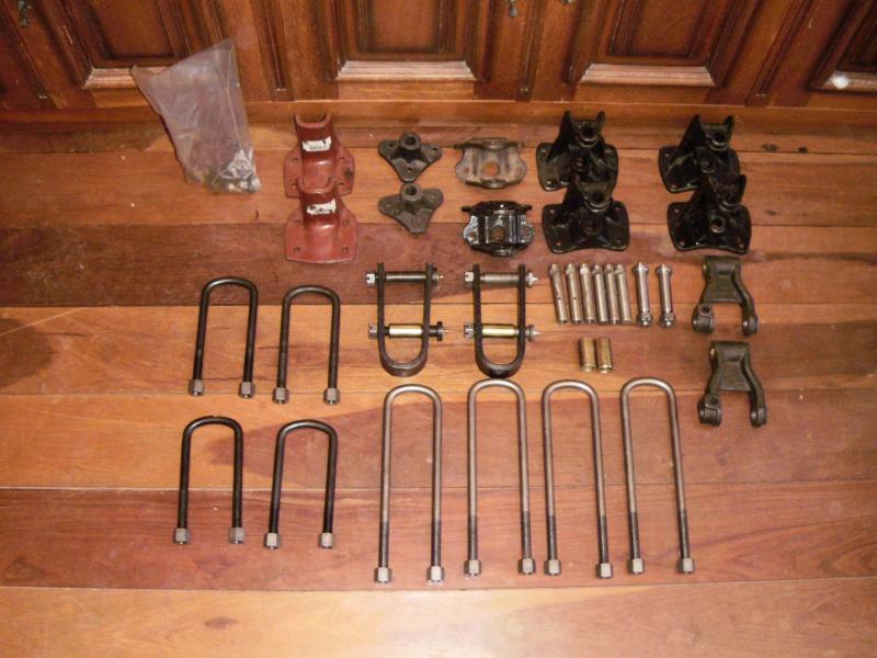

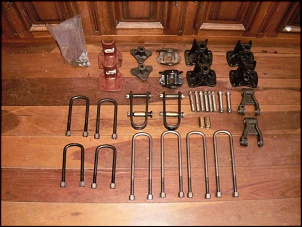

    Faltam mais duas travessas fixas dos suporte de molas traseiras...as demais serão removíveis do chassis.
    Chegaram os suportes das molas...antes tarde do que nunca! Haja saco pra esperar pelos bichos...rs

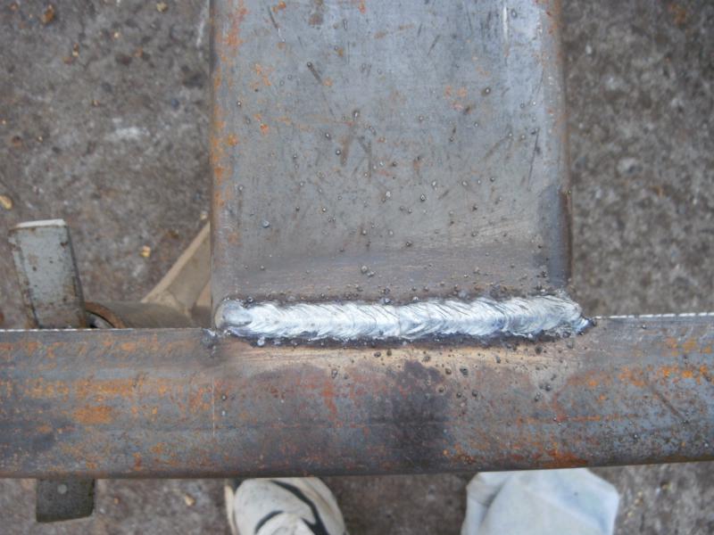

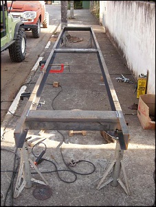

    ...mais algumas
    Mais algumas...da soldagem "Araldite" e dos suportes das molas...

    MIG? Que isso? KKK....sou pé-de-frango Fernando! Não tenho MIG/MAG ou TIG, só ER!

    Eita chassi comprido!!
    Vai ser reto mesmo, sem nenhum rebaixo?
    Parabens pela nova cria!!

    Então, vai ser reto sim, como o do F-350...não há necessidade das malditas curvas..rs....a suspensão será SPOA e as distâncias entre eixos e chassis são grandes paca!
    Quero uma Flat Bed grande (3120 mm) pra carregar minhas tralhas...140" ou mais de WB...hehehe
    A idéia é ter um utilitário clássico, com 4x4 e espaço pra carregar o que tiver necessidade...e tem que ser V8, lógico! rsss
