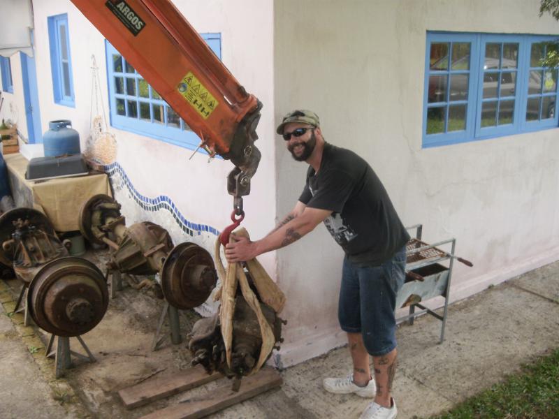

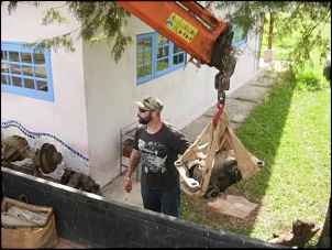

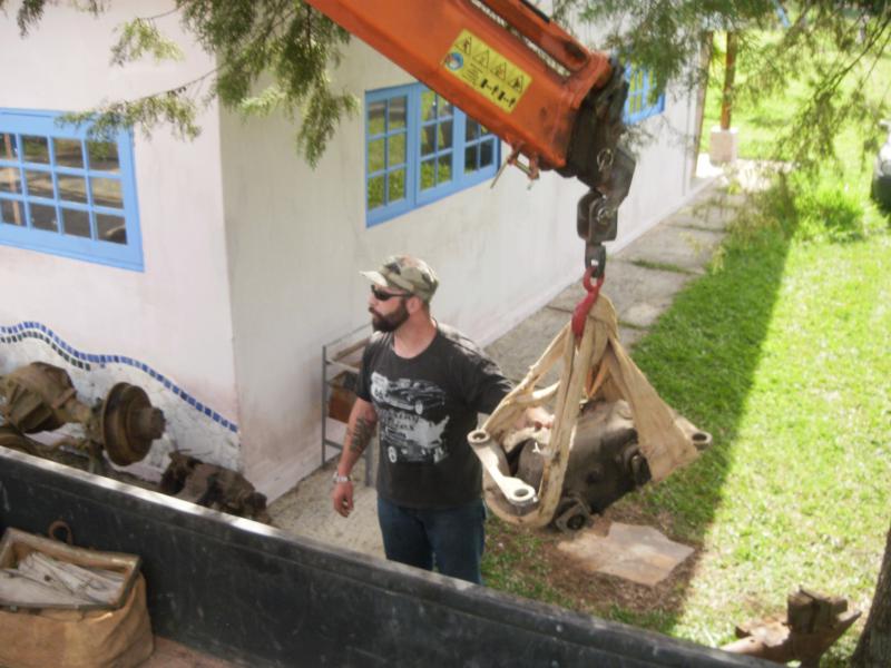

    Onde estou...troquei os pneus e rodas que vieram com ela pelos que estão na foto, instalei o banco, farois novos (tinha um quebrado), retrovisores, piscas, retirei um monte de adesivo brega dos vidros )...
    Falta alongar o chassis fabricando outro (o material eu já tinha em casa)...instalar o power train, etc, etc....rs
    O resto vai aparecendo conforme ela e o Sapão (CJ6) vão chegando lá...
    Miniaturas de Anexos Miniaturas de Anexos F-100 V8 Magali -'63 - it's a Chevy Extractor!!!-p5030099.jpg   F-100 V8 Magali -'63 - it's a Chevy Extractor!!!-p5030100.jpg   F-100 V8 Magali -'63 - it's a Chevy Extractor!!!-p5030101.jpg   F-100 V8 Magali -'63 - it's a Chevy Extractor!!!-p5030108.jpg   F-100 V8 Magali -'63 - it's a Chevy Extractor!!!-p5030118.jpg
