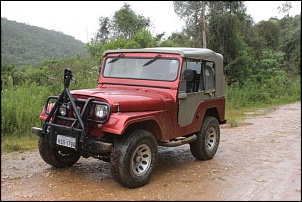

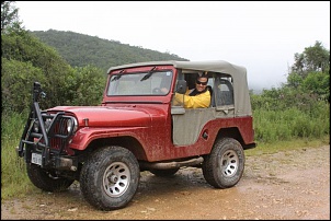

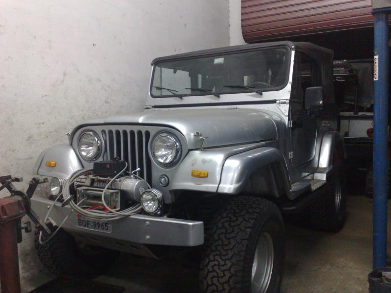

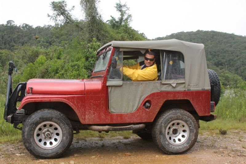

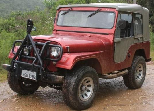

    Como muitos demorei, mas resolvi tomar coragem e montar um tópico pro meu Jeep. Além dele merecer, este é um dos melhores instrumentos para aliviar o tempo em que ele encontra-se no estaleiro. Aquele período de ansiedade jeepeira que todos nós conhecemos. A compra do Jeep foi a realização de um sonho de infância. Em visita à fazenda de um amigo meu em Bananal em Dez/2008, comentei sobre o sonho de ter um Jeep. Fui avisado que havia um Jeep para vender em Bananal. Fomos atrás do dono e em menos de 10 minutos de conversa, negócio fechado. Seguem fotos dele quando adquirido.

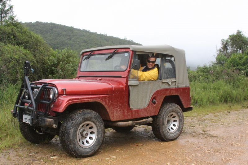

    Quando comprado o Jeep possuia poucas alterações:
    - Direção de Santana
    - Umas perfumarias da Keko, pára-choques, estribo e towbar
    - Rodas de F-1000 e pneus 31 all terrain
    O Câmbio era de 3 marchas e o motor o bom e velho BF-161.
    Como todo novato, abri aquele clássico tópico pedindo ajuda sem utilizar a pesquisa. Hoje, é fácil ver como é essencial ler as regras de conduta do fórum e como ela facilita a vida do novato, principalmente para pesquisas. Entretanto, acho que os tópicos dos novatos pedindo ajuda são como um batismo. O cara vai lá dá a cara a tapa e no meu caso, para minha sorte, as pessoas foram pacientes. Em destaque o Caio (megadeath) que me apresentou a uma série de adaptações interessantes para o Jeep (coisas clássicas, como freio a disco nas quatro e molas de Toyota para melhorar a estabilidade), o meu mecânico e acabou tornando-se um amigo.

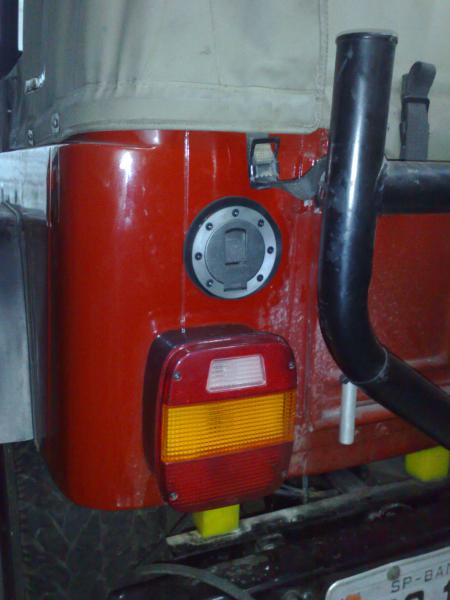

    Após uma viagem Bananal - São Paulo, meu BF-161 virou BF 4 cilindros... foi sofrível a viagem com 2 cilindros a menos, porém consegui chegar em São Paulo. Encostei o Jeep no Mauro Suzuki da SBD e fui apresentado ao bom e velho amigo francês dos jeepeiros: Jacques, ou na versão tupiniquim "Já que".
    Já que o BF abriu o bico resolvi dar um upgrade na viatura...
    Sai o BF entre o Opala 4cc
    Sai o câmbio 3 marchas willys, entra o 4 marchas willys.
    Saem os freios originais, entram os freios a disco nas 4
    Saem as molas originais, entram as de Toyota.
    Sai o tanque embaixo do banco, entra o de inox na traseira com bocal de RD-350
    Pra finalizar entram Snorkel e respiros de diferencial e câmbio.
    Seguem algumas fotos desta fase.

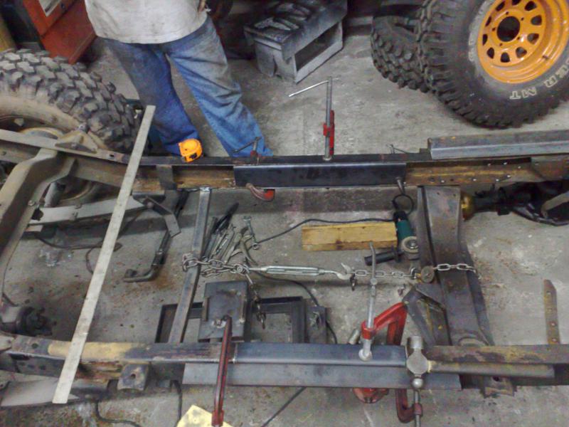

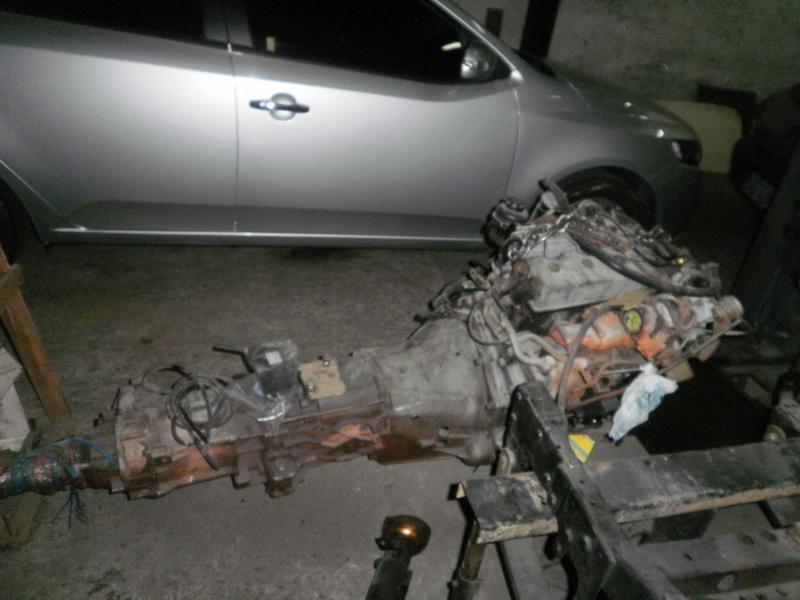

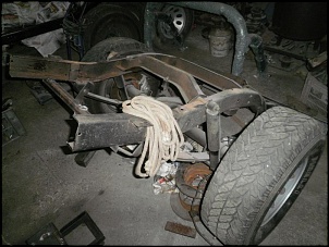

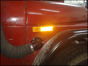

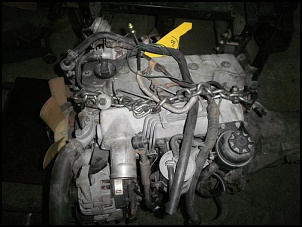

    Rodei pouquíssimo tempo com esta configuração. Resolvi fazer um Jeep para viagens, e que me desse o mínimo de dor de cabeça. Parti pra algo mais agressivo que me deu certa apreensão em executar, mas espero que me dê muitas alegrias quando finalizado.
    Estou no momento adaptando o conjunto câmbio, caixa de transferência e motor da S-10 MWM Sprint 4cc.
    Para tal estou aumentando meu chassi em 40cms, o que implicará em um aumento também da minha carroceria. Como o objetivo é melhorar o espaço interno, uma vez que o Jeep será usado para viagens e no dia a dia, todo o aumento da carroceria será realizado na "cabine".
    Seguem fotos do Jeep na fase atual.
    Miniaturas de Anexos Miniaturas de Anexos CJ5 1970 - Mais uma saga-p5040061.jpg   CJ5 1970 - Mais uma saga-p5040060.jpg   CJ5 1970 - Mais uma saga-p5040059.jpg   CJ5 1970 - Mais uma saga-p5040058.jpg   CJ5 1970 - Mais uma saga-12052010013.jpg
    Usuário Avatar de paraujo98
    22/12/2008
    um carioca em Natal/RN
    328

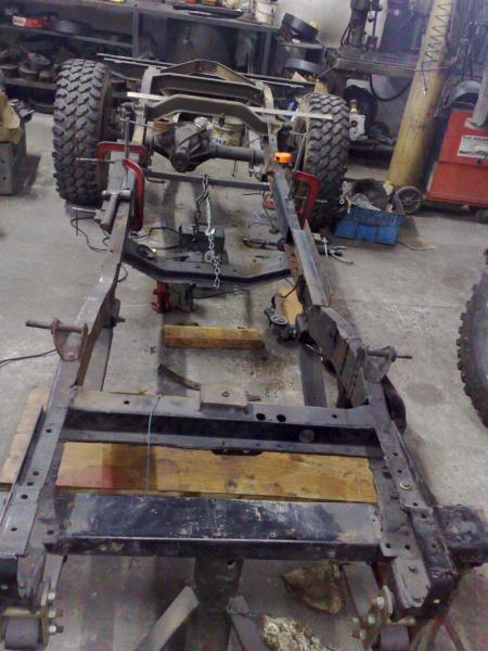

    Mais uma do Chassi...
    Miniaturas de Anexos Miniaturas de Anexos CJ5 1970 - Mais uma saga-12052010012.jpg

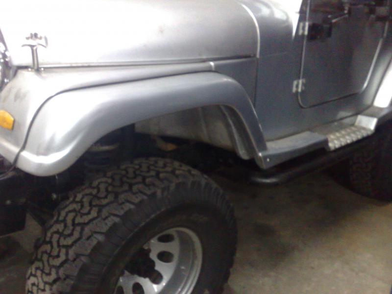

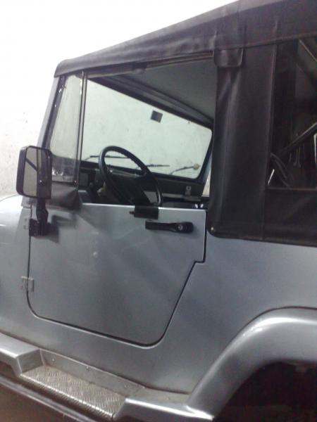

    Outras coisas que pretendo fazer:
    Decidi que a cor dele vai ser a mesma do Wrangler 2008. (foto)
    Também vou fazer porta em chapa, seguindo o modelo da foto em anexo e vou copiar a lateral (paralamas-soleira-paralamas) que lembra a do Troller. Achei esse Jeep de muito bom gosto.
    Miniaturas de Anexos Miniaturas de Anexos CJ5 1970 - Mais uma saga-12052010009.jpg   CJ5 1970 - Mais uma saga-12052010005.jpg   CJ5 1970 - Mais uma saga-12052010002.jpg   CJ5 1970 - Mais uma saga-jeep-amarelo.jpg   CJ5 1970 - Mais uma saga-12052010014.jpg

    Citação Postado originalmente por paraujo98 Ver Post
    Ooopa!!
    Essa de alongar chassi + carroceria tá me lembrando um quaaaaaase CJ7, que por sinal é o que quero fazer no meu!
    Só que esse chassi não foi cortado em ângulo né??
    Tô de olho aqui!!
    ex Troller 2015:
    ex
    22/12/2008
    328
    Não, não foi cortado em ângulo. Questionei o mecânico em relação a isso.
    Resposta: os caminhões quando alongam chassi alongam dessa maneria.
    Daí perguntei: mas e a torção?
    Resposta: Repare na parte interna do chassi há uma peça fazendo como macho e fêmea, que ainda não está soldada. O chassi ainda levará rebites.
    Me convenceu...
