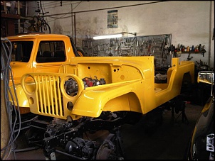

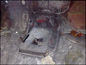

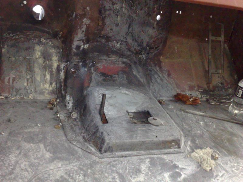

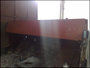

    Painel Inclinado e Tampa do Câmbio

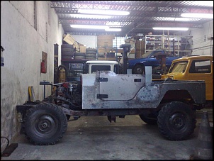

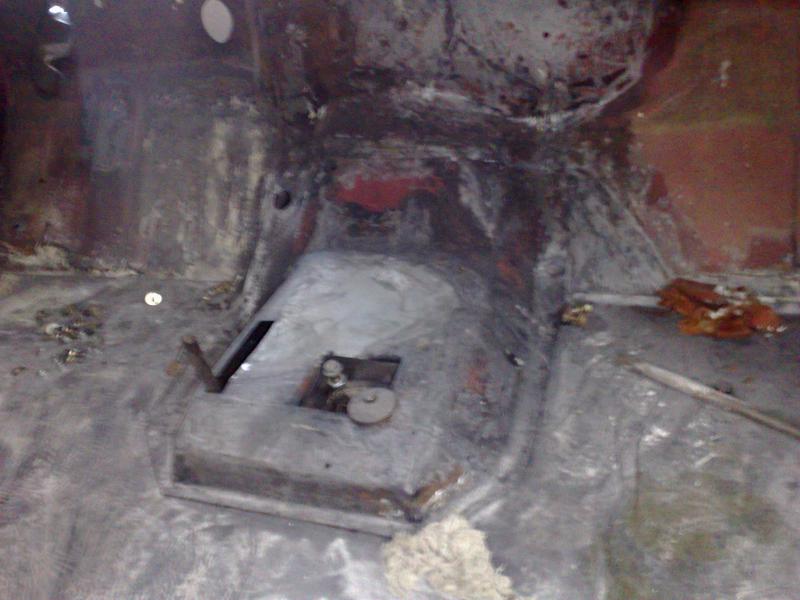

    Mais alguns detalhes que acredito que farão diferença ao final do projeto: o painel será inclinado para melhor visualização dos instrumentos e a tampa do câmbio foi remodelada para o novo conjunto.

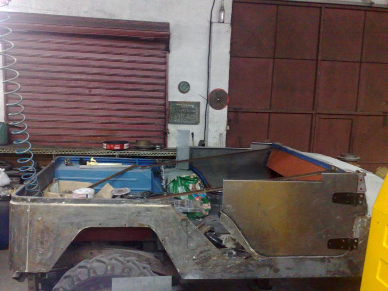

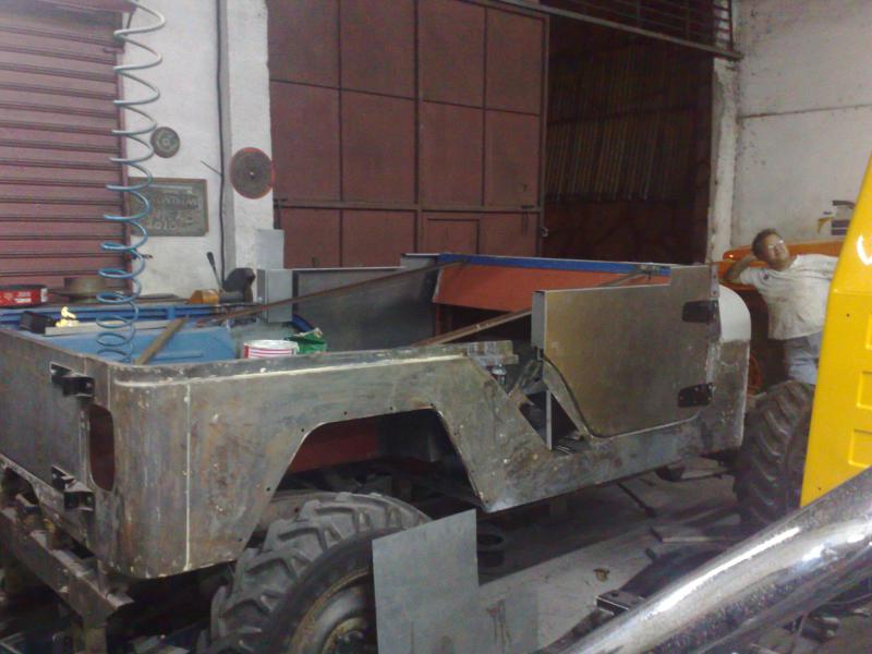

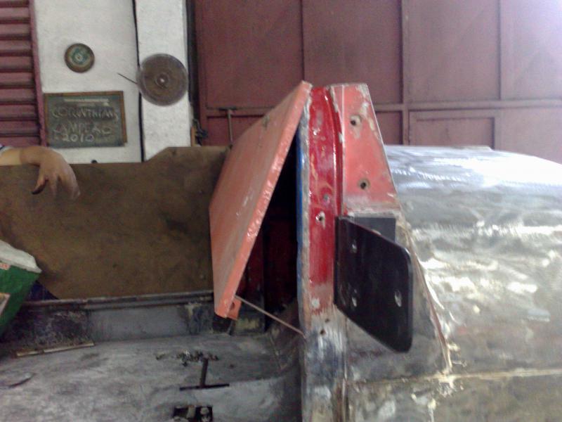

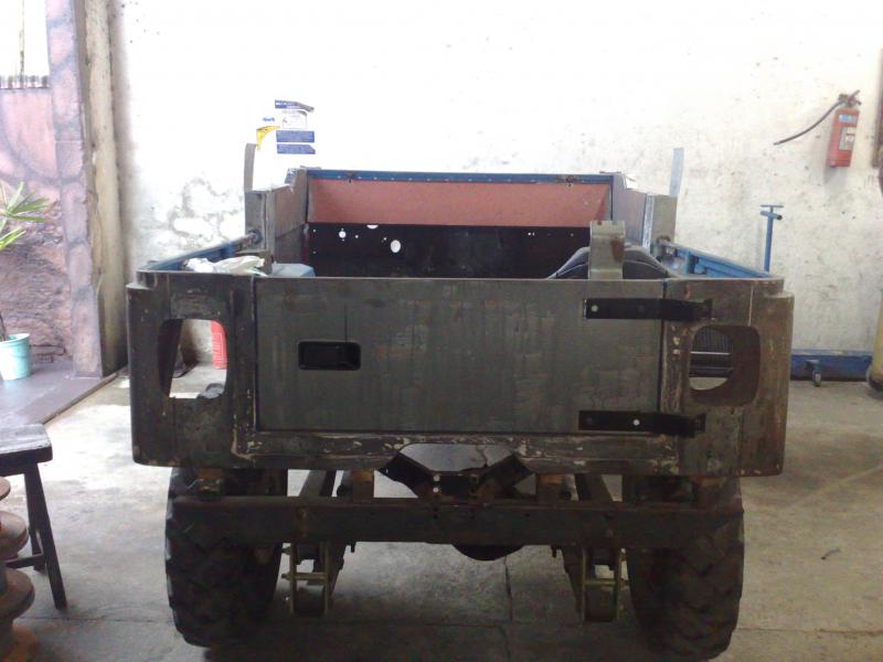

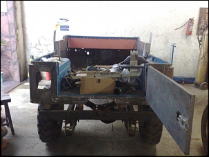

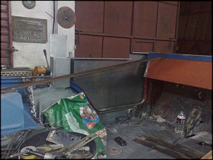

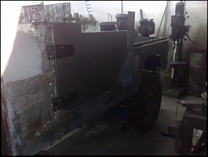

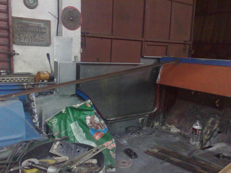

    Porta de Metal e Batente
    Senhores,
    Em primeiro lugar desculpas pelos ângulos das fotos, que não estão muito favoráveis em função do espaço dentro da oficina em que o Jeep se encontra. Bom, a obra continua andando não na velocidade que eu gostaria, mas está andando. Vamos ao que interessa, as fotos.
    Miniaturas de Anexos Miniaturas de Anexos CJ5 1970 - Mais uma saga-29112010456.jpg   CJ5 1970 - Mais uma saga-29112010457.jpg   CJ5 1970 - Mais uma saga-29112010458.jpg   CJ5 1970 - Mais uma saga-29112010461.jpg   CJ5 1970 - Mais uma saga-29112010462.jpg

    Amigo, tenho uma duvida e sugestão...
    Não acha que a caixa de roda traseira pode ser maior?
    Qual a medida dos pneus montados nas fotos?
    Qual pretende usar?
    Pretende manter o corte original?
    Desculpa a intromissão, mas se pretende usar pneus maiores, ACHO que vai precisar mudar...
  • #76
    Usuário Avatar de paraujo98
    22/12/2008
    um carioca em Natal/RN
    328
    Fala Alexandre, blz?
    Qual pretende usar?
    Fala Alexandre, tudo bem?
    Vou usar os BF All Terrain 33x12,5.
    Com os calços de carroceira mais altos, acho que dá tranquilo. Couberam no Jeep de Shopping então não devo ter problemas.
    Não precisa pedir desculpas, sugestões são sempre bem-vindas.
    Abs,
    Paulo.

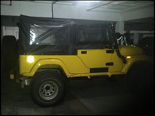

    Fotos
    Senhores,

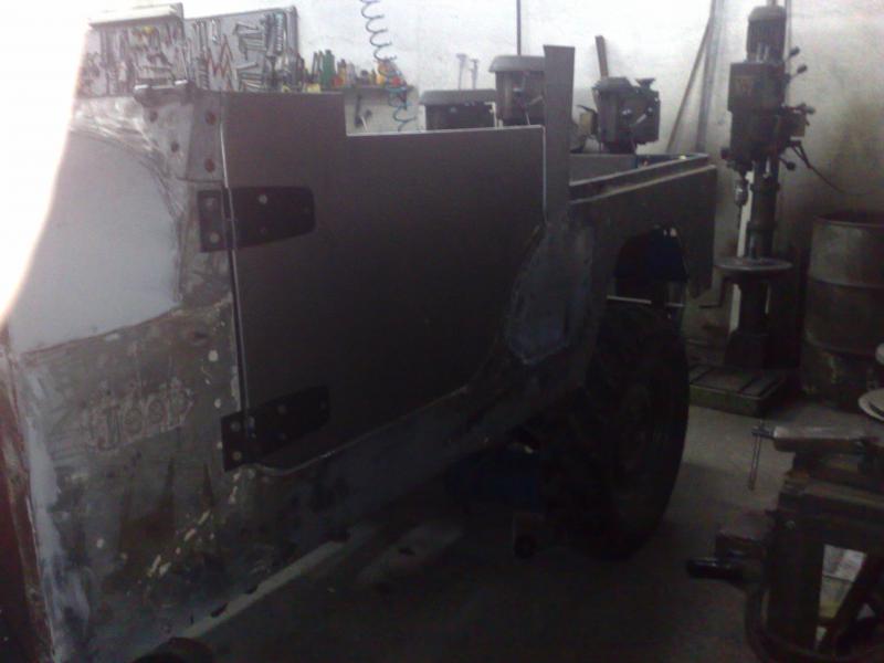

    Mais algumas fotos da obra da Catedral. As portas estão quase prontas.
    Miniaturas de Anexos Miniaturas de Anexos CJ5 1970 - Mais uma saga-14122010480.jpg   CJ5 1970 - Mais uma saga-14122010482.jpg   CJ5 1970 - Mais uma saga-14122010483.jpg   CJ5 1970 - Mais uma saga-14122010486.jpg   CJ5 1970 - Mais uma saga-14122010490.jpg

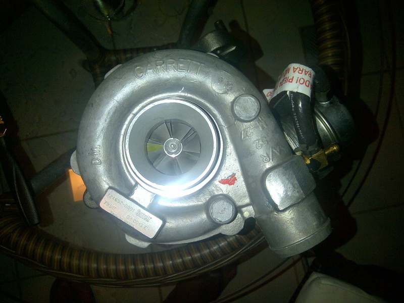

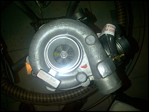

    Em breve novidades
    Ressuscitando o tópico, em breve teremos novidades...
