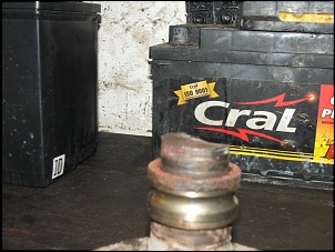

    Segue as fotos comprovando o fato.. e andou mais de 30km sem problemas.. foi retirada a roda sem problemas o carro estava andando normalmente.. porem sem ser pelo eixo traseiro.
    Na primeira foto a proteção para não levarem o engesa! nome é Brain kekeke
    Segunda foto quando eu cheguei o mecanico ja tinha quebrado o rolamento..

    Última foto
  • #59
    Usuário Avatar de MaGao
    26/02/2008
    Maceió/AL
    2,780
    Como podem ver.. quebrou na ponta e não saiu a roda! rolamento de jeep blindado de acordo com o mecanico.. é o que a maioria dos engesas aqui usam.. e não voam a roda..
    Dúvidas so falar!
  • #60
    22/04/2003
    Santo Andre/SP
    68
    5,815
    Pela foto a trava , que já devia ter sido retirada ( antes da foto ) , foi colocada com aquecimento e isso pode ter sido a causa da quebra ... qto ao rolamento aguentar , talvez por ser de esfera , mas no meu Fase 3 de 3 ton. só de rolete mesmo ...
    se tiver foto de alguma montagem com esses rolamentos de esfera manda pra nóis ...
    abs ... Edu
