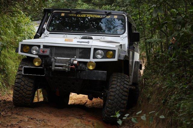

    Eu tenho no meu Engesa pneus 35" e amortecedores rancho , do jeita que tava foi!
    Molas originais , calços de 2" na carroceria , cambio Clark 5 Marchas , motor MWM 2.8!
    Roda tranquilo!
    110 Km/h na estrada , mas se pisar fundo chega a uns 130 Km/h , só que ai o pneu não aguenta!
    Parabéns pela nova aquisição , vai ser muito feliz!
    Segue uma foto da minha viatura!
