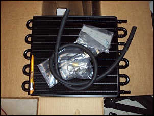

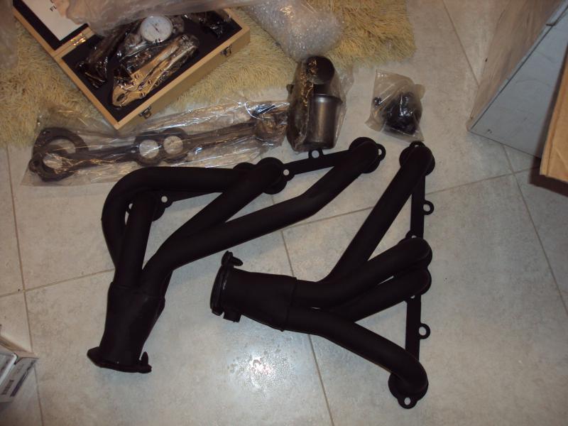

    Fala pessoal,
    Mais uma vez agradeço a visita de todos. No momento estou aguardando a chegada de peças e só tenho algumas novidades em fotos. O resto ficará a disposição quando os correios entregarem
    Ainda não comecei a montagem dela por falta de tempo mesmo. As vendas na loja estão me ajudando muito a comprar as peças, mas me tomando o tempo de montá-las Mas nada como os finais de semana para discutir com a patroa e "arrumar tempo" pra montagem.
    Seguem fotos:
    1. OX locker para d44 - Uma obra de arte... Internamente ele é do kct tb!!
    2. Cruzetas de diferencial a prova de balas
    3. Axle seals para D44 com duplo selante no semi e triplo no eixo!
    4. Tampa de diferencial - Já vem no OX, mas é legal mostrar a ignorância do treco
    5. Fitas pra enrolar o coletor e escape. Apesar de serem do xande souto, eu comprarei iguais para mim. Tenho uma para 1200 graus mais nem se compara a essa...
    Miniaturas de Anexos Miniaturas de Anexos Grover - Construindo devagar...-2010-05-11-21.38.58.jpg   Grover - Construindo devagar...-2010-05-11-21.44.44.jpg   Grover - Construindo devagar...-2010-05-11-21.46.04.jpg   Grover - Construindo devagar...-2010-05-11-21.34.53.jpg   Grover - Construindo devagar...-2010-05-13-02.54.11.jpg
    Mais fotos:
    - Meu novo companheiro no overhaul do cambio
    - Maleta de ferramentas ARB com tudo que preciso para montar os diferenciais novos. Tem ferramenta pra abrir diferencial, pra colocar anéis sem estragar etc... Tá chegando o relógio comparador de abertura de caixa e o resto das ferramentas ARB pra fazer um ajuste preciso dos novos diferenciais, pois precisarão ser travados no limite por causa do v8
    - Peças do freio e etc... da esquerda pra direita:
    -- Cabo viking para 17500lbs - Exagerado, mas o preço foi bom...
    -- Em cima: Pedaleira de acelerador CNC com descanço de pé. Cabo invertido.
    -- Abaixo: Relógios de pressão de linha de freio. Assim sei exatamente o quanto de força está indo para cada eixo. Com isso posso colocar um cut brake na linha ou usar pinças meiores e saber a eficiência ou saber se tenho um vazamento ou saber se os freios estão bem dimensionados etc... dá pra saber e fazer um monte de coisas
    -- Encostado nos relógios embalados estão: Duas capas com rosca para os cilindros mestres CNC e duas siringas para abastecer Air shocks com óleo. Viadagem extrema
    -- No meio são dois cilindros mestres CNC de alto volume modificados no pistão pra pinça que irei usar. Esse deu um trabalhão pra calcular...
    -- Encostado nos CM, dois batentes cvs bem moles para usar em uma peça que é um mistério ainda pro projeto, mas como ganhei, já vieram
    -- Na direita e não menos importante, o pedal de freio de 12:1 já com as heim do cilindro mestre. Esse sistema só funciona com esse pedal pra gerar força suficiente pra rodopiar o ponteiro do relógio que marcará o freio. Bem fresco esse freio. Tem que travar pneu grande com pinça de troller. Tudo pra manter a gaiola leve. Assim eu posso continuar comendo churrasco
    Mais fotos em breve!! E novidades assim que os tubos chegarem
    Abs e espero opiniões para ajudar no projeto!!
