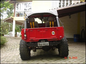

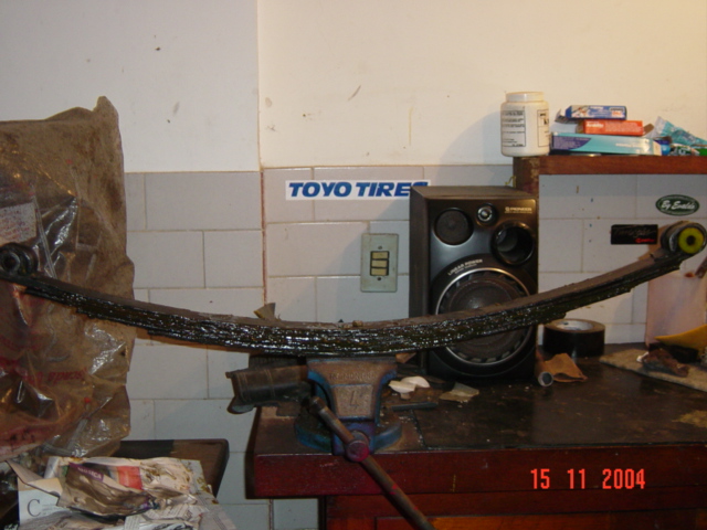

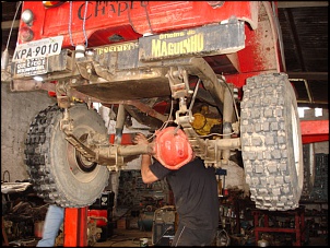

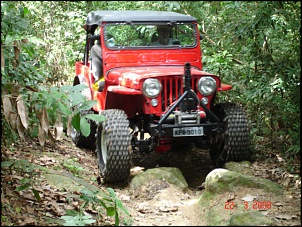

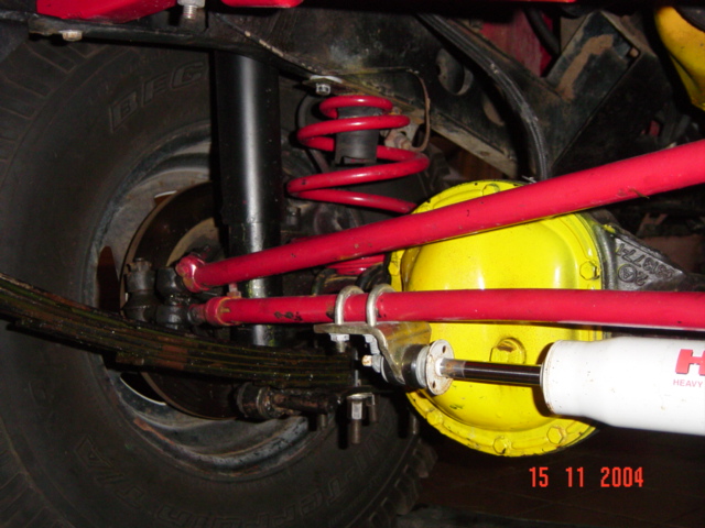

    Era uma vez, um jeep cj3.Quando eu comprei estava já com motor opala, freio a disco nas 4 rodas, Dh e sei lá mais o que.Pneus fate e aros cromados de 7 ".Dessa época eu não tenho fotos.Um tempo depois ele ganhou aros de 8" e pneus BF AT de 33".
    A suspensão eu tentei de tudo, nessa época o forum era bem menor, As informações eram poucas, então era tentativa e erro.radiografia entre as laminas, espaçador de ferro entre as laminas, muita graxa, era um tal de monta e desmonta feixe toda hora.Teve até Kit fess e tb barras de tração projetadas por mim, lógico que ficaram uma merd@, em 2004 era bem mais difícil.
    Com essa configuração dava pra fazer o Camorim.Hj não dá nem pra começar essa trilha.
    Abaixo algumas fotos.

    sergião, esse pacote de molas não tá mais no teu carro, certo? Era de que?
    Senhor, essa foto com o adesivo da toyo ao fundo está comprometendo nossa amizade

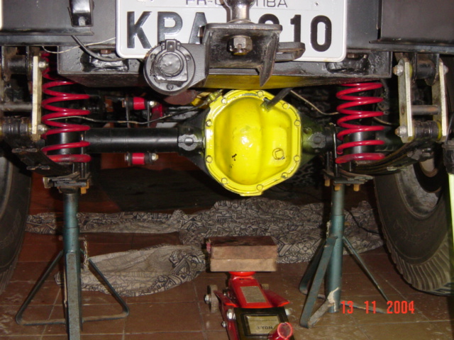

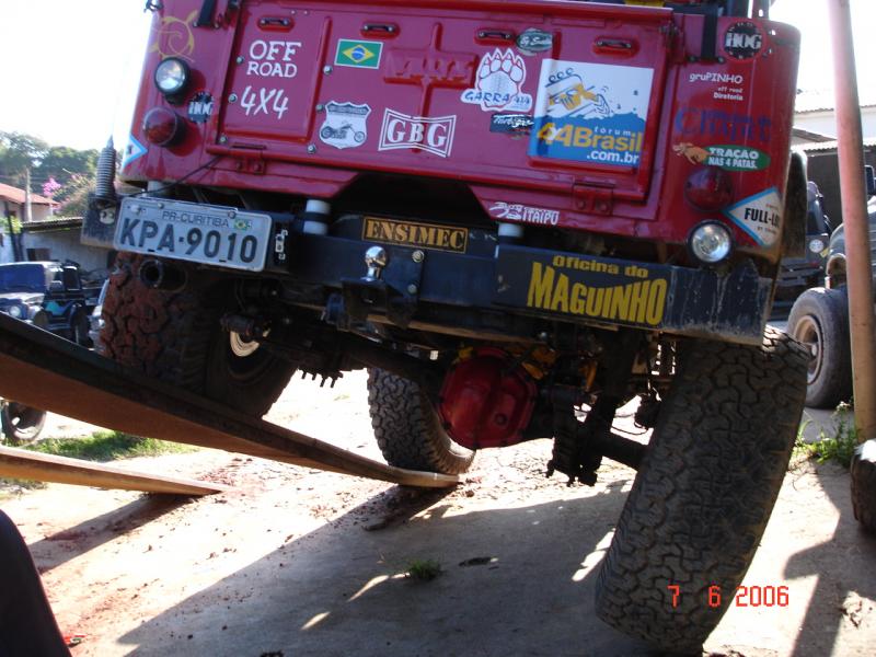

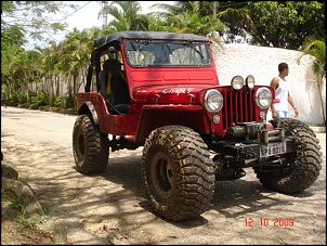

    Depois de tantas tentativas e de tantos erros começaram os acertos.
    Vieram os pneus 31" cross, bloqueio traseiro, jumelos revólver na traseira.E as trilha foram ficando mais animadas.
    Miniaturas de Anexos Miniaturas de Anexos O jeepinho-dsc00480.jpg   O jeepinho-dsc03314.jpg   O jeepinho-dsc02078.jpg   O jeepinho-imagem-030.jpg
    bjs
    Esse pacote é o mesmo de hj, só que com a troca de alguma laminas.Hj na dianteira uso uma lamina mais grossa no meio do pacote.As outras são originais.
    Na traseira o pacote é totalmente original.Inclusive com as laminas que tem um rebaixo no meio que são as originais do cj3.
    Eu nunca usei pneus dessa marca, ganhei o adesivo e colei na parede da garage.

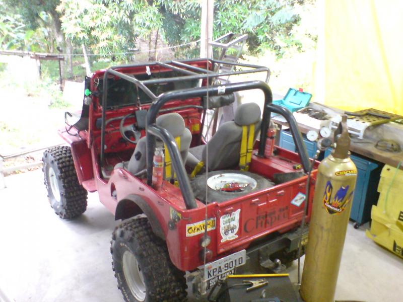

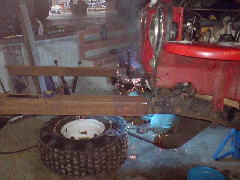

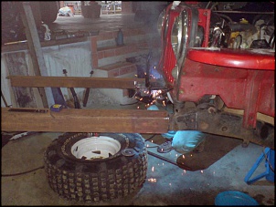

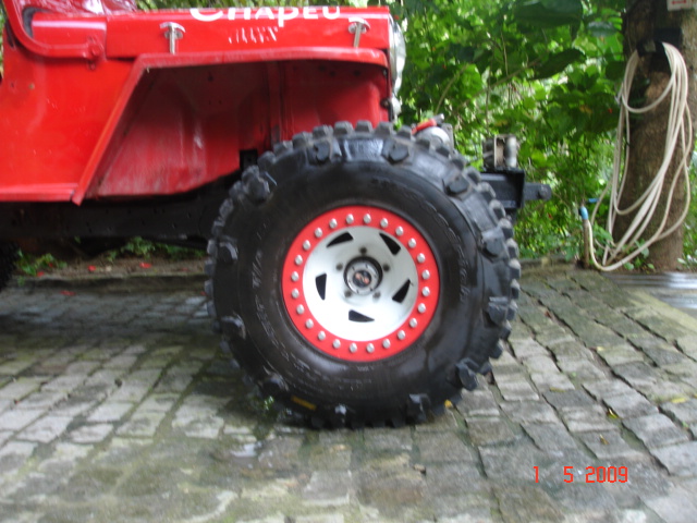

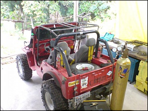

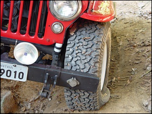

    Bom, eu não lembro da cronologia correta, mas vamos lá.
    Veio o guincho, bloqueio dianteiro,pneus cross 33", jumelos revólver na dianteira, gaiola,e alongamento do jeep, bead lock.
    Miniaturas de Anexos Miniaturas de Anexos O jeepinho-dsc03826.jpg   O jeepinho-dsc02976.jpg   O jeepinho-dsc04581.jpg   O jeepinho-dsc04582.jpg   O jeepinho-dsc02415.jpg

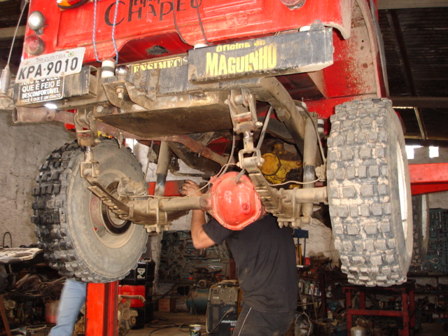

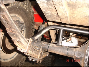

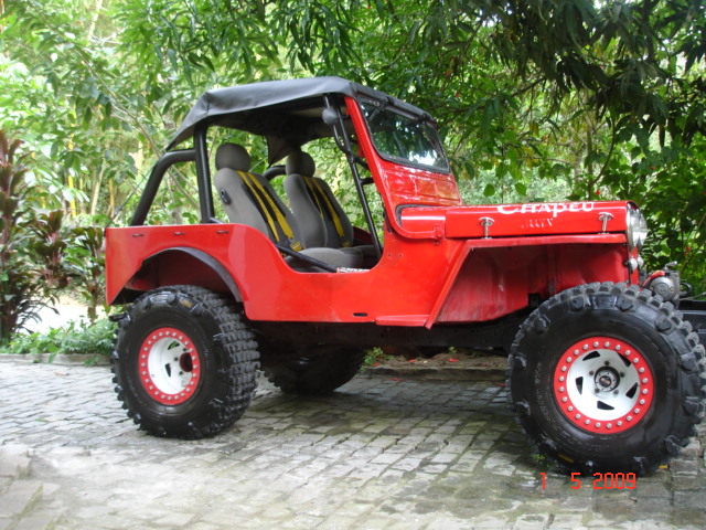

    Continuando, veio o axle truss no eixo traseiro, pneus creepy crawler 35", alguns cortes na lata, e essa é a configuração atual.

    faltaram as fotos.
    Miniaturas de Anexos Miniaturas de Anexos O jeepinho-dsc04759.jpg   O jeepinho-dsc04656.jpg   O jeepinho-img_0037.jpg   O jeepinho-dsc_0231.jpg   O jeepinho-dsc04732.jpg
