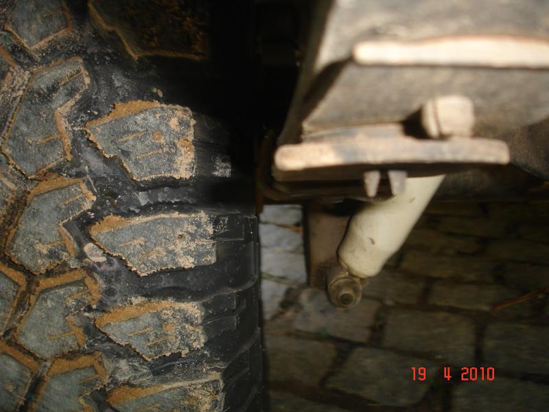

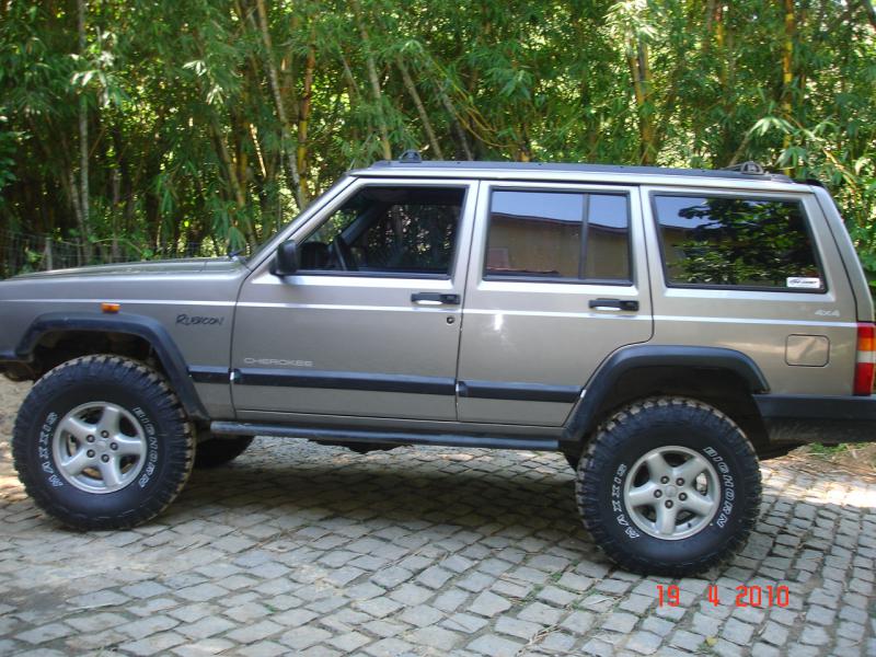

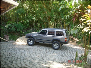

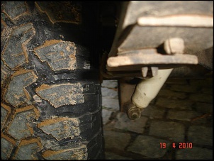

    Umas fotinhas da xj com novos sapatinhos.Ta começando a tomar forma de carro de macho.
    Miniaturas de Anexos Miniaturas de Anexos O jeepinho-dsc05113.jpg   O jeepinho-dsc05114.jpg   O jeepinho-dsc05115.jpg   O jeepinho-dsc05116.jpg
