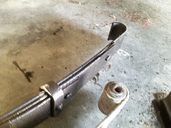

    Olá Pessoal,
    Na maioria das vezes a quebra da lâmina mestra se dá junto aos olhais. (vide foto #1).
    É importante ter em mente, que toda vez que se acelera bruscamente ou se freia com máxima deceleração (situações típicas de rally), o feixe de lâminas está sujeito a uma torção muito forte (vide foto #2).
    Dá para imaginar que a maior parte do esforço estará atuando nos olhais da lâmina mestra, pois é ela que segura o tranco nessas ocasiões.
    Já tive oportunidade de ter uma lâmina mestra de Nissan Xterra quebrada em uma situação de muito menor solicitação.
    Para verificar como a incidência desse tipo de falha é comum, basta ir a qualquer posto de molas. Vai encontrar lâminas mestras quebradas aos montes.
    Na maioria dos casos o desenho da ponta da mola mestra é como mostrado na foto #3
    Para aplicação abusiva ou militar de veículo com feixe de lâminas é altamente recomendável o uso de duas molas mestras , como mostrado nas FOTOS #4 e #5.
    Caso haja a quebra de uma delas, o veículo não fica impossibilitado de continuar em movimento, por conta de desalinhamento dos eixos.
    Sds,
    Octávio
