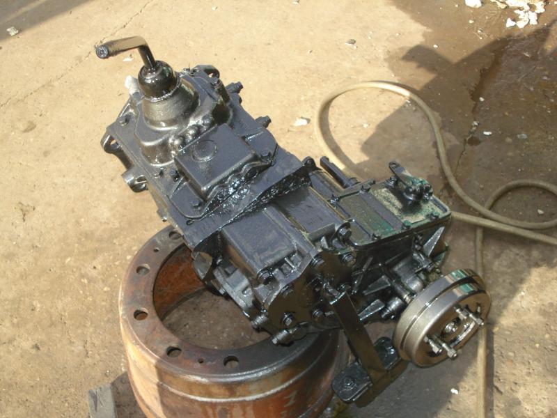

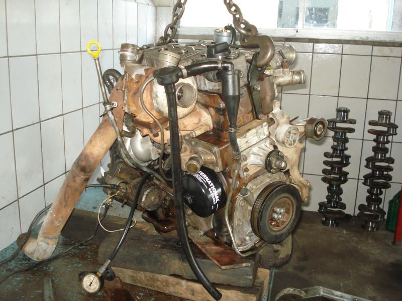

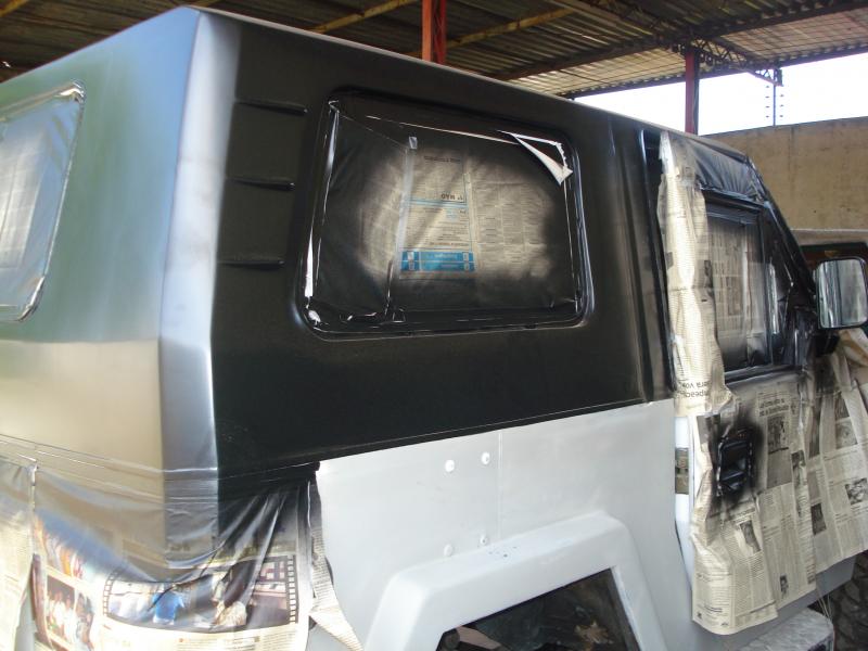

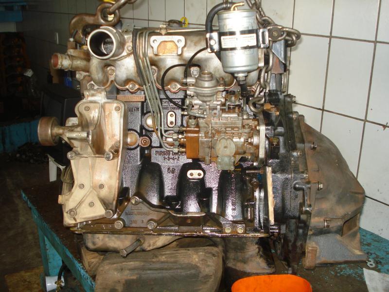

    Dando mais uma atualizada no tópico, já pintei as partes de cor preta da carroceria e fiz uma revisão geral no motor e na cx. de marchas com redução e amanhã pretendo colocar no lugar.

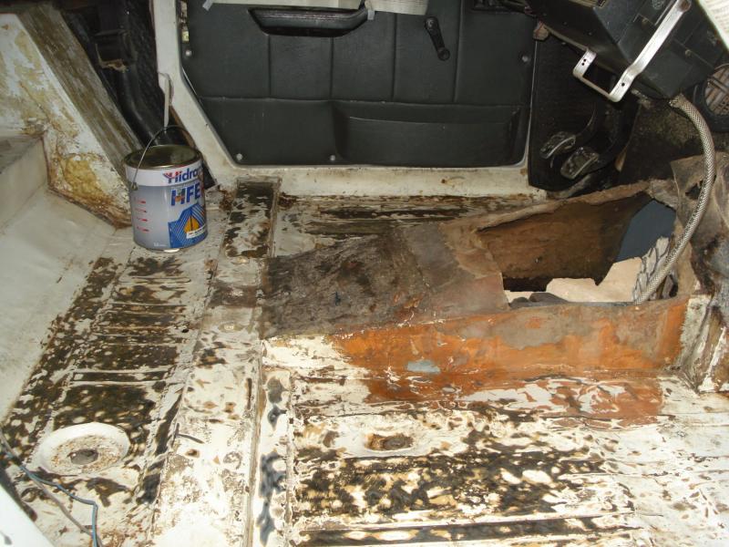

    Passei a lixadeira em todos os pequenos pontos de ferrugem que tinha no piso interno da carroceria, deixando na chapa crua e entrarei com uma camada de zarcão e depois uma tinta qualquer no pincel mesmo. pretendo retardar mais um pouco a ação do cupim de ferro!!!
